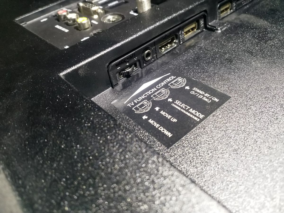

    Telewizor sam się wycisza. Z tyłu telewizora znajduje się pokrętło które steruje trzema opcjami: zmiana kanału, zmiana głośności, zmiana źródła.
    HITACHI TV 49HL7000 - Telewizor sam się wycisza, zmniejszanie głośności
    Po naciśnięciu tego pokrętła przełączamy się między opcjami którymi chcemy sterować. Na każdej z tych opcji telewizor sam zmniejsza wartość, tzn. np. przesuwa w dół źródła, zmniejsza głośność. Co widać na załączonym filmie:
    Ewentualnie link do filmu: https://disk.yandex.ru/i/u3sIRQb59d3I5w
    Czy ktoś wie w jaki sposób to naprawić?

    Pokrętło do wymiany ewentualnie do czyszczenia.

    Próbowałem wykorzystać środek do czyszczenia potencjometrów, jednakże nic to nie dało. W związku z tym pomyślałem o tym, żeby może wylutować potencjometr i używać telewizora bez niego, jednakże również bez potencjometru problem nadal występuje.

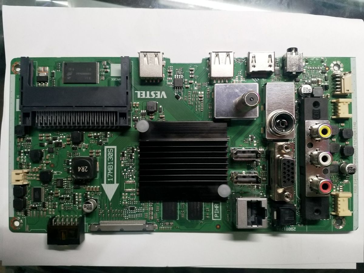

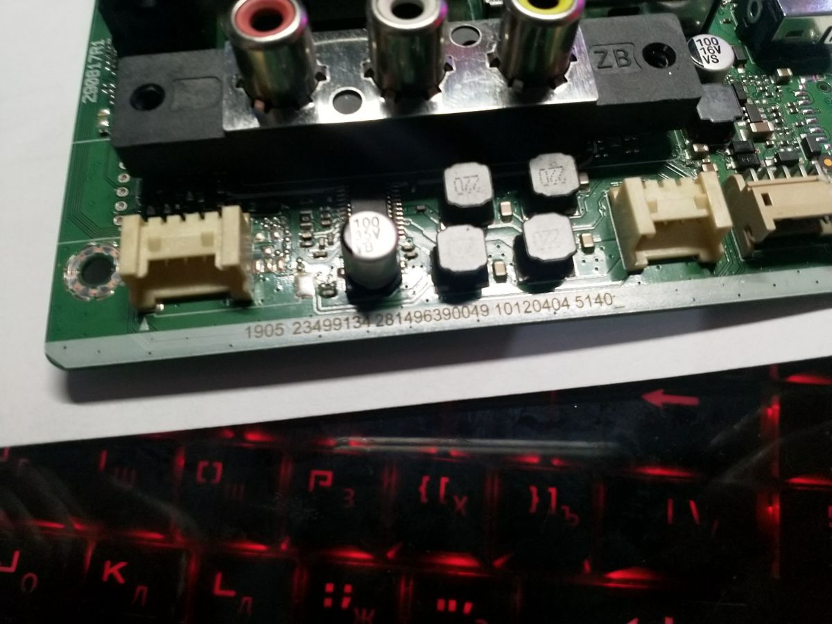

    Niestety wyjęcie baterii z pilota nic nie daje. Model płyty głównej to: VESTEL 17MB130S
    Przesyłam zdjęcia płyty głównej.
    HITACHI TV 49HL7000 - Telewizor sam się wycisza, zmniejszanie głośności HITACHI TV 49HL7000 - Telewizor sam się wycisza, zmniejszanie głośności

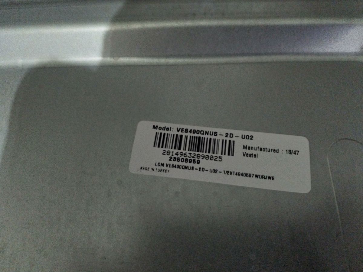

    Dorzucam jeszcze model matrycy.
