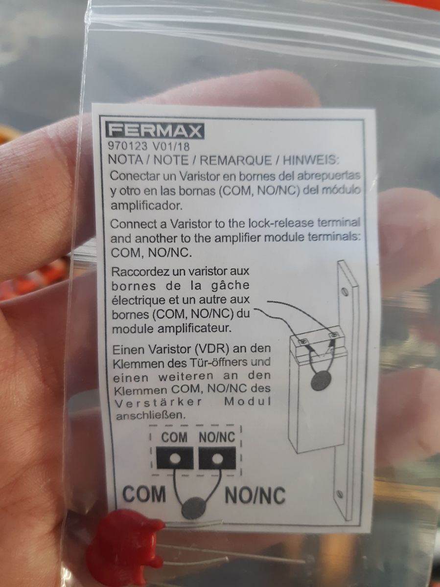

    Witajcie
    zakupiłem " Elektrozaczep z pamięcią i blokadą niskoprądowy symetryczny Scot ES-S12DCN-MB"
    ale z moim domofonem on tak nie działa... co prawda w domofonie (Fermax 1431) mogę ustawić jak długo ma on otwierać zamek (max do 10sek) ale bardzo brakuje mi tej funkcji pamięci.... mogę to jakoś zrobić ? mogłem coś źle podłączyć ?
    i drugie pytanie- z elektrozaczepem otrzymałem (zdjęcie):
    Jaki solidny wideodomofon? Sparowanie z telefonem. Sterowanie furtką i bramą
    jakaś ochrona elektrozaczepu przed zbyt wysokim napięciem? ale jeśli to podłączę- to całkowicie elektrozaczep już nie reaguje...
    i ostatnie trzecie pytanie, do mojego FERMAX 1431 co mogę dorzucić aby otwierać domofon od zewnątrz ? (bo o tym zapomniałem)...
    czy jakieś "pastylki" wchodzą w grę? ale tak abym mógł coś ukryć pod kasetą domofonu (zależy mi na wyglądzie)
    czy potężnie duży szyfrator już tylko wchodzi w grę? :/

    osek17 napisał:
    Witajcie
    Może w fabryce pomylili opisy i sprzedali Ci zwykły bez pamięci.
    Pokaż zdjęcie.
    Sprawdź na krótko na zasilaczu.
    Odwrotnie. To jest ochrona przekaźnika w domofonie. Po wyłączeniu prądu do elektrozaczepu, cewka elektromagnesem w elektrozaczepie wytwarza krótki impuls wysokiego napięcia, który może wypalić styki przekaźnika.
    Ten element zwiera zbyt wysokie napięcia.
