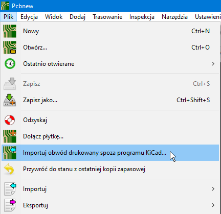

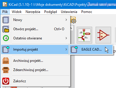

    Działa teraz widok 3d płytki z eagla w kicadzie tylko brakuje obudów.

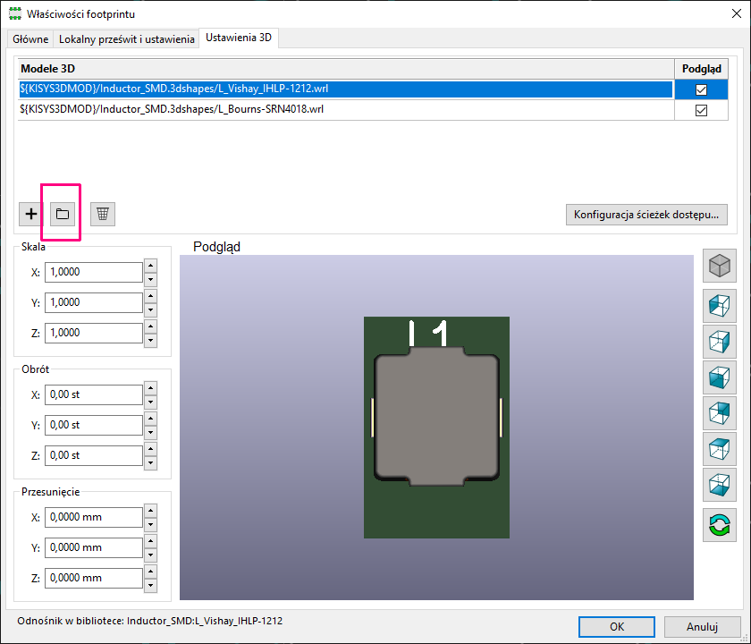

    simw napisał:
    Zaimportować do KiCada, tam przypisać obudowy 3D z biblioteki tego programu i będzie widok 3D.
    Teraz niestety ręcznie trzeba każdy z elementów otworzyć i przypisać obudowę.
    KiCad po instalacji ma sporą bazę takich obiektów, a po imporcie z Eagle żadne nie będą przypisane
    Prawy przycisk myszy na elemencie, z menu kontekstowego "Właściwości", zakładka "Ustawienia 3D", ikonka folderu i należy przeszukać odpowiedni model 3D

    Dobra działa, przypisałem obudowy. Problem rozwiązany.
