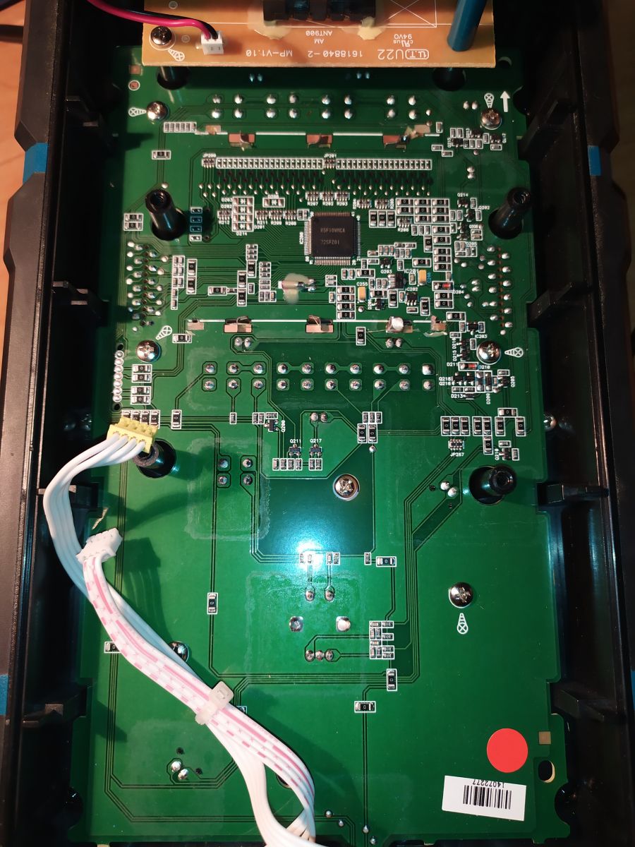

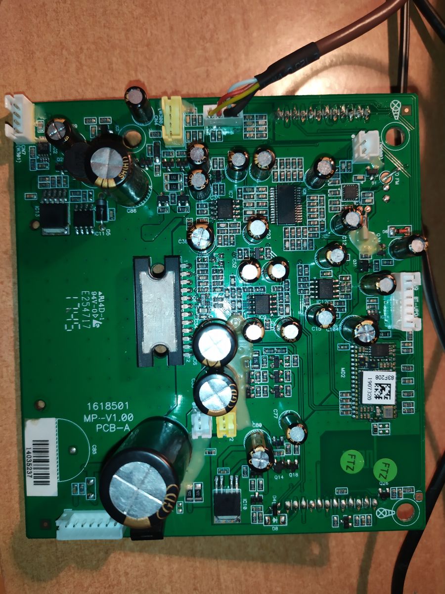

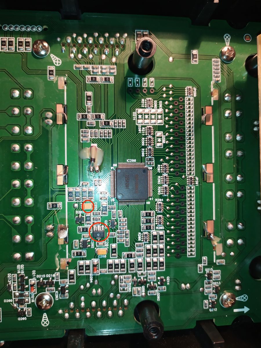

    Witam, chciałbym naprawić to radio, ale nie mogę znaleźć usterki ponieważ sprawdzałem na wszystkich kondensatorach czy nie ma zwarcia i nie wykazało mi zwarcia. To radio uszkodziło się, ponieważ zasilacz impulsowy dostał zwarcia i prawdopodobnie poszło wysokie napięcie na układy. Gdy podłączyłem zwykły zasilacz na trafie i mostku prostowniczym z kondensatorem, radio nie daje oznak życia (napięcie 12V takie jak poprzedni zasilacz, który uległ zepsuciu). Sprawdzałem napięcia i zasilanie np. do wyświetlacza dochodzi i do wzmacniacza również 5,9V.
    Naprawa radia Makita DMR 300 - brak reakcji po uszkodzeniu zasilacza impulsowego Naprawa radia Makita DMR 300 - brak reakcji po uszkodzeniu zasilacza impulsowego Naprawa radia Makita DMR 300 - brak reakcji po uszkodzeniu zasilacza impulsowego Naprawa radia Makita DMR 300 - brak reakcji po uszkodzeniu zasilacza impulsowego Naprawa radia Makita DMR 300 - brak reakcji po uszkodzeniu zasilacza impulsowego Naprawa radia Makita DMR 300 - brak reakcji po uszkodzeniu zasilacza impulsowego Naprawa radia Makita DMR 300 - brak reakcji po uszkodzeniu zasilacza impulsowego Naprawa radia Makita DMR 300 - brak reakcji po uszkodzeniu zasilacza impulsowego Naprawa radia Makita DMR 300 - brak reakcji po uszkodzeniu zasilacza impulsowego

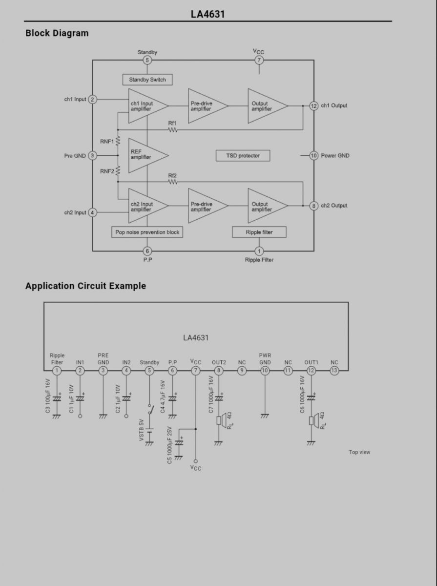

    1. 0.27V
    2. 0V
    3. 0V
    4. 0V
    5. 0V
    6. 1V
    7. 1.4V
    8. 0V
    9. 0V
    10. 0V
    11. 0V
    12. 0V

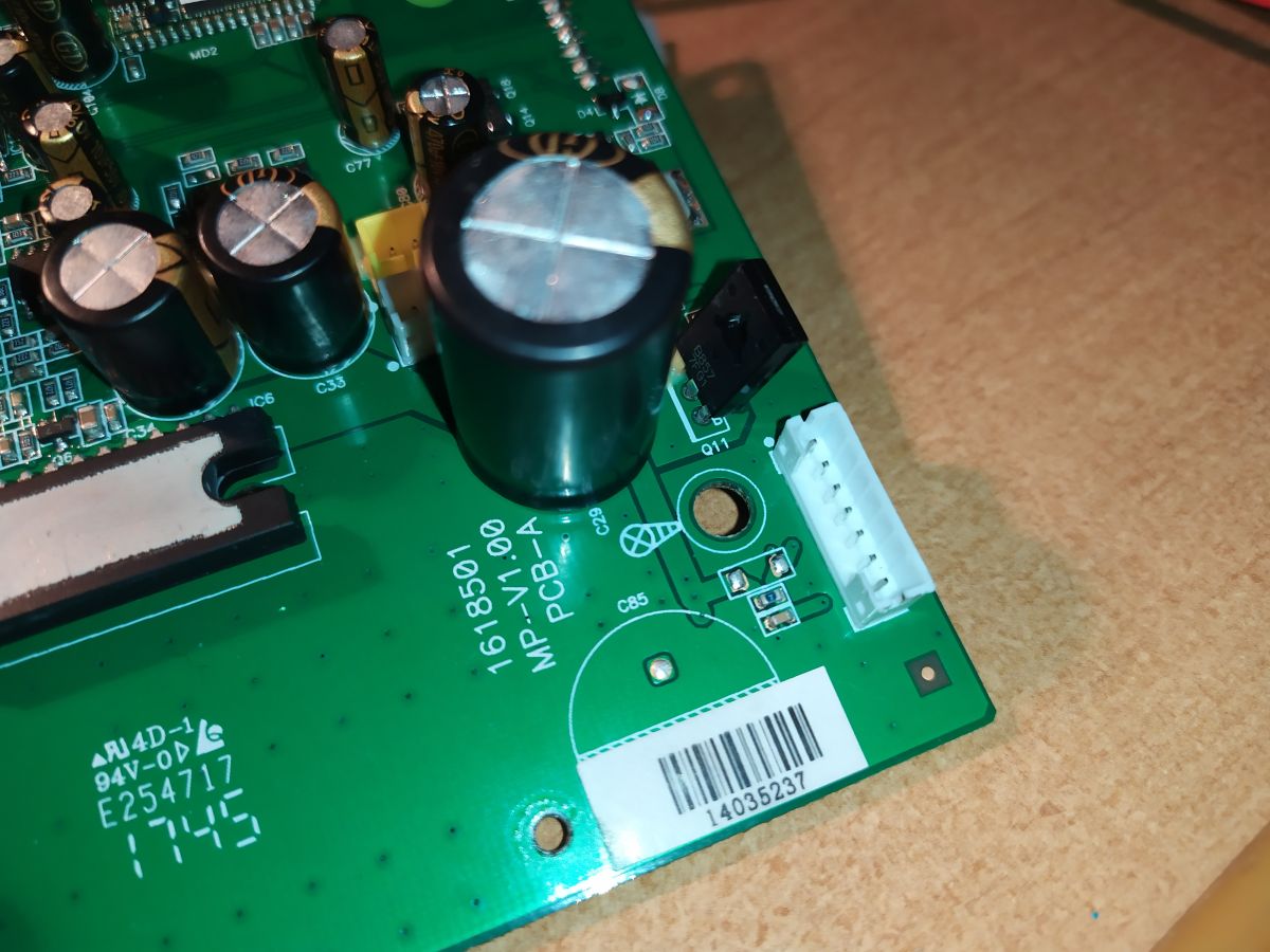

  • #9 19692507
    gumisie
    Posty: 17942
    Pomógł: 1667
    Ocena: 2486
    fejter napisał:
    7. 1.4V
    Vcc końcówki mocy.
    Sprawdź napięcia na tranzystorze Q11.

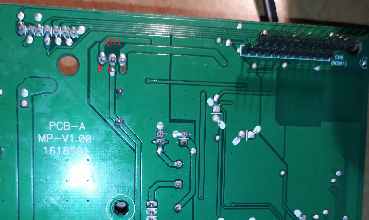

  • #11 19693328
    gumisie
    Posty: 17942
    Pomógł: 1667
    Ocena: 2486
    fejter napisał:
    Względem masy na bazie jest 15,3V na kolektorze 0,2V a na emiterze 15,3V
    Tak więc napięcie "dochodzi" do tranzystora.
    Ja bym sprawdził ten tranzystor.

    fejter
    Poziom 7  
    Posty: 63
    Ocena: 11
    gumisie napisał:
    Naprawa radia Makita DMR 300 - brak reakcji po uszkodzeniu zasilacza impulsowego [/b]
    Gdy czerwony (+ miernika) dam na bazę to pomiędzy bazą a kolektorem nie ma nic i również pomiędzy bazą a emiterem. Potem czarny (- miernika) dam na bazę to pomiędzy bazą a kolektorem jest 0,6V spadku napięcia i również pomiędzy bazą a emiterem. Pomiędzy kolektorem a emiterem nie ma nic.

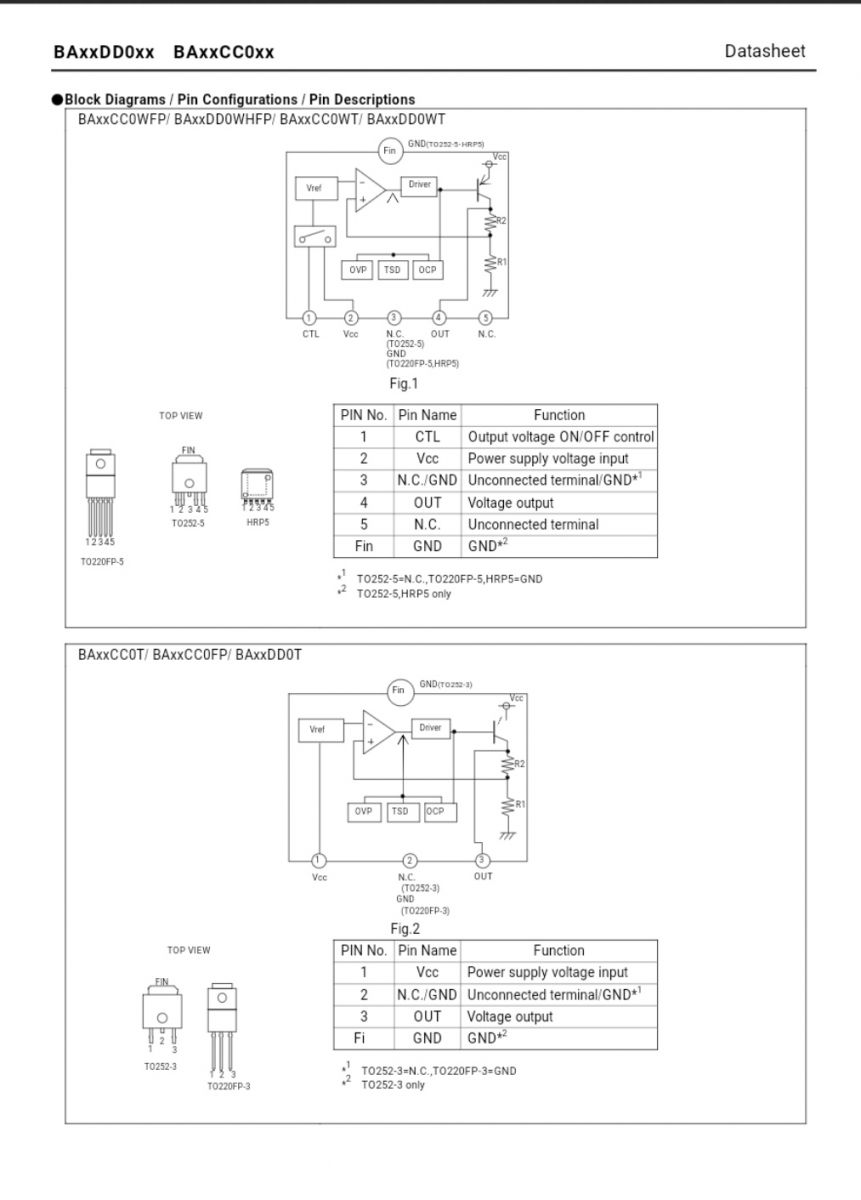

  • #16 19698887
    gumisie
    Posty: 17942
    Pomógł: 1667
    Ocena: 2486
    fejter napisał:
    Na stabilizatorze sprawdzałem napięcia i jedyne napięcie które tam się pojawia to Vcc a na Vout nie ma napięcia nawet gdy wcisnę przycisk włączenia radia
    Na pin.1 (CTL), również?
    EDIT:
    Novile napisał:
    A wiesz jaki to tranzystor?
    2SB857 (PNP) w obudowie TO-126C.

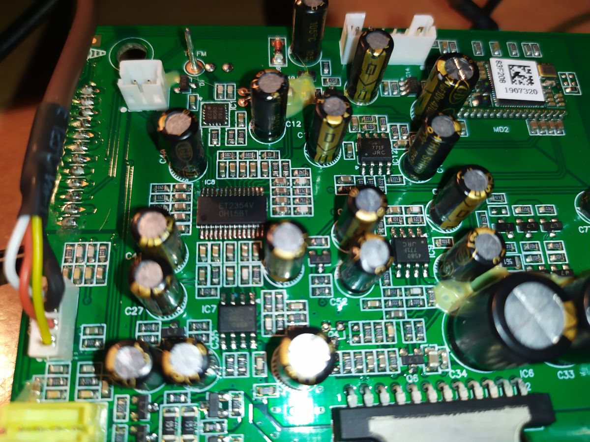

    zgadza się, jest 0V jeszcze tylko dodam że na Vout jest 0,035V ale i tak takie napięcie jest nieprawidłowe
  • #19 19699184
    gumisie
    Posty: 17942
    Pomógł: 1667
    Ocena: 2486
    Oczywiście, że jest niepoprawne.
    Na pin.1 powinno być:
    ON - 2V
    OFF - 0V

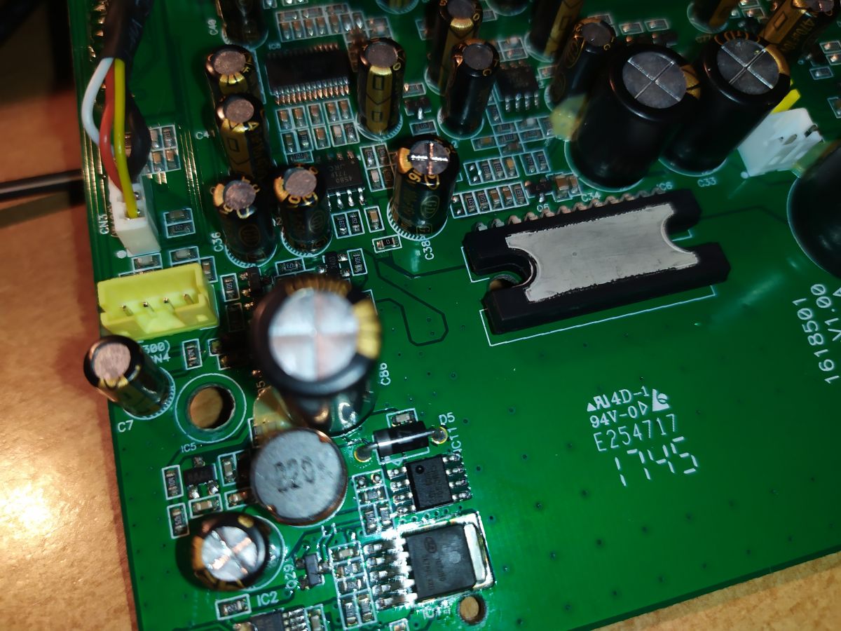

    Patrzę na te Twoje zdjęcia i mam wrażenie, że coś jest nie tak ze ścieżkami przy tranzystorze Q14.
    Ja sprawdziłbym ten tranzystor, oraz Q15.
  • #20 19700414

    fejter
    Poziom 7  
    Posty: 63
    Ocena: 11
    Jak podałem napięcie 2V na stabilizator na 1 pin (CTL) to ekran i podświetlenie przycisków zaczęło wszystko mrugać co około 0,4s
    Również zauważyłem że elementy w pobliżu układu scalonego R5F10WMCA się grzeją po kilku s jak jest podane napięcie 2V na 1 pin stabilizatora plus główne zasilanie 12V. Oczywiście sprawdzałem to na "wyczucie ciepła dłonią ponieważ nie posiadam termowizji.

    fejter napisał:

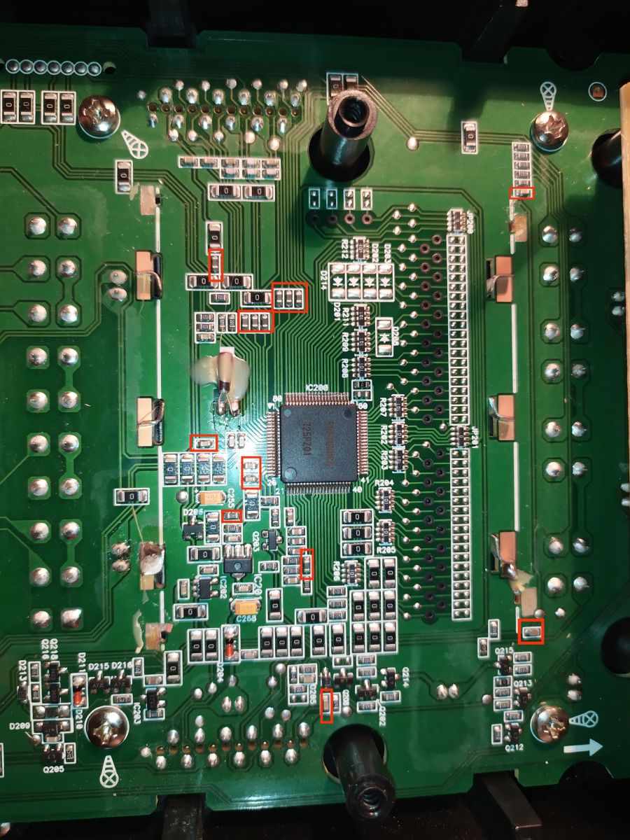

    zauważyłem że jest zwarcie na kondensatorach jeśli się nie mylę (bo nie jestem pewien czy te wszystkie małe elementy SMD to kondensatory bo mają inny odcień, oczywiście chodzi o kolor kremowy)
    Zamiast tego "pisania", lepszym rozwiązaniem byłoby zaznaczenie tych elementów na zdjęciu.
  • #26 19702484
    gumisie napisał:
    Po południu zaznaczę które dokładnie kondensatory mają zwarcie. Jeśli procesor byłby uszkodzony lub stabilizator to z tego co zauważyłem to nie są dostępne te elementy w Google.
  • #27 19702520
    gumisie
    Posty: 17942
    Pomógł: 1667
    Ocena: 2486
    Odlutuj jedną nóżkę tego C255 i sprawdź.
    Dlaczego nie zaznaczyłeś tych ceramicznych?

    Wcześniej nie zaznaczyłem ponieważ nie byłem na miejscu Naprawa radia Makita DMR 300 - brak reakcji po uszkodzeniu zasilacza impulsowego
    Po odlutowaniu kondensator nie ma zwarcia a jest zwarcie na płytce PCB w miejscu kondensatora C255

    fejter napisał:
    Na nóżce pierwszej względem masy patrząc wprost od lewej strony jest 0V spadku napięcia na 2 nóżce 0,675V (jeśli dam czerwony kabel miernik na mase) a jak zamienię biegunowość to pokazuje 0,720V, na 3 nóżce (czerwony na masie) 0,302V a po zamianie biegunowości 2,7V. Teraz nóżka górna (czerwony na masie) 0,670V a po zamianie biegunowości 0,720V
    Czytam to i czytam i nic z tego nie mogę zrozumieć.
    Zamieniając miejscami sondy, multimetr powinien wskazywać takie same wartości napięcie.
    Jedyne co się zmienia to wskaźnik polaryzacji (minus przed wynikiem).
    Przy odłączonym zasilaniu, wykonaj pomiar pomiędzy (multimetr ustawiony na test diod):1 a 3.
    1: GND
    3: Prawdopodobnie wyjście stabilizatora.
    D206, również do sprawdzenia.
    Co niektóre elementy które zaznaczyłeś, wcale nie muszą być kondensatorami. Mogą to być dławiki.
