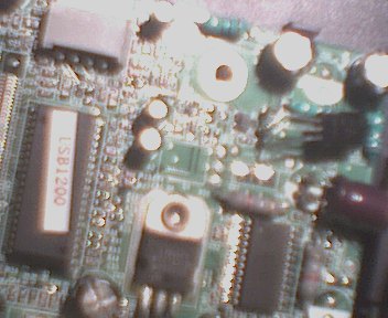

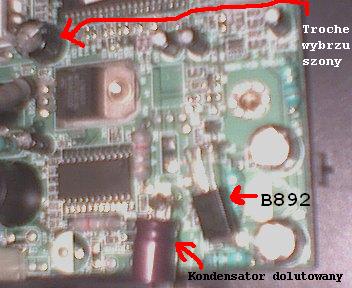

    Sterowniki zainstalowalem. teraz jest problem z samym skanerem.
    Po właczeniu go do pradu powinien chyba krecic sie silnik a on stoi.
    Rozkrecilem go. i ma wlutowany nowy kondensator w miejsce starego i "cośo oznaczeniu "B892" (Tyrystor,triak albo cos innego jak sie to wylutuje to przestaje swiecis lampa) Zauwazylem tez ze orginalny condensator 25v 100uF jest troche "wybrzuszony". Ten nowy wlutowany i ten orginalny są powiazane z "B892"
    Moderowany przez TONI_2003:
    Kolego posty zostały zdublowane po różnych działach forum!
  • #4 1944174
    Xsir
    Posty: 89
    Ocena: 2
    Mam problem ze skanerem a polega on na tym ,ze silnik wogole sie nie kręci.
    Zainstalowalem sterowniki. System go widzi.
    Rozkrecilem go. i ma wlutowany nowy kondensator w miejsce starego i "coś"
    o oznaczeniu "B892" (Tyrystor,triak albo cos innego jak sie to wylutuje to przestaje swiecis lampa) Zauwazylem tez ze orginalny condensator 25v 100uF jest troche "wybrzuszony". Ten nowy wlutowany i ten orginalny są powiazane z "B892" i gniazdem zasilania.
    Na obudowie pisze zeby zasilac go 12v 1,25A a ja mam zasilac 12v 1A
    Przesylam fotke.
    Ma ktoś moze shemat do tego scanera ?
    Co moge z tym fantem zrobić Question?

    No i w końcu wybulone kondensatory znalazły się w najmniej odpowiednim dziale czyli Software :lol:
    Czy zasilacz nie ma za wysokiego napięcia? Powinno być 12V.
    Po włączeniu napięcia skaner powinien wykonać tylko ruchy kalibracyjne.
    Czy to się stało nagle czy już taki dostałeś? Może masz blokadę transportową? W 3800 jest od spodu po prawej stronie patrząc od przodu.

    Sterowniki znalazłem i zainstalowałem. a z problemem technicznym sobie nie poradzilem :( prawdopodobnie poprzedni wlasciciel spalil uklad odpowiadający za obraz z lampy scanera. ale uklad sterownika USB dziala.
