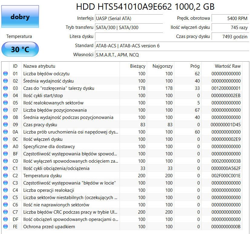

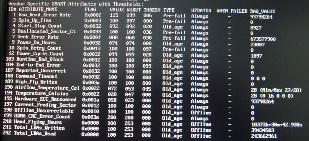

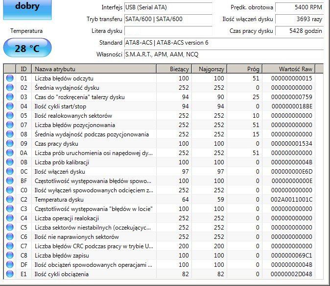

    Przy okazji też pytanie o SMART, skoro tak kwestia została poruszona, a też pojawiła się w innym wątku.
    Jaki program daje wiarygodne wyniki SMART?
    Oto wyniki jednego z dysków z CrystalDiskInfo pod Windows i smartctl pod Linuksem. Różnią się. Pytanie dlaczego?

    Nie wygląda to na smart tego samego dysku. Wyświetlane dane są co prawda w różnych systemach liczbowych (jeden w hex, drugi dec), ale są to raczej na pewno dwa różne dyski.
    Wiarygodny dla Hitachi będzie CDI (jasny), bo na tym zdjęciu widać model dysku :-)

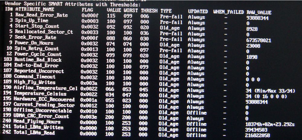

    Z moim uszkodzonym dyskiem (ST500LM012 HN-M500MBB) jest podobnie.
    Oto wyniki SMART z CDI wersja 8.12.12 pod Windows i smartctl pod Linuksem.
    Jaki dysk (marka) magnetyczny - talerzowy kupić do danych? Jaki dysk (marka) magnetyczny - talerzowy kupić do danych?
    Każdy może też sprawdzić u siebie jakie dane pokazują te programy. Może wtedy będzie łatwiej wyjaśnić.

    Masz rację, zrobiłem podobny eksperyment.
    Jedynie dyski Hitachi miały jakieś różnice, WD oraz trzy modele Seagate miały SMART zawsze taki sam.
    Hitachi miało SMART nieco niezgodny ze standardem, spadek po dyskach IBM.
    Co ciekawe, smartctl w dwóch różnych wersjach (starsza kompilowana dla Windows i nowsza kompilowana dla Linux, ale nie najnowsza) pokazały rozbieżne wyniki. Do oceny SMART dla testowego dysku zatrudniłem też Victorię (która ma opcję IBM Super Smart domyślnie zaznaczoną, więc program prawdopodobnie bierze pod uwagę niestandardowy SMART w dyskach IBM/Hitachi).
    Trzy programy (CDI, starszy smartctl pod Windows oraz Victoria) miały zgodne wskazania, nowszy smartctl pod linuxa miał inne.
    Jest 3 do 1, więc możliwości są dwie - albo w nowszej wersji smartctl jest robiony błąd, albo naprawili błąd, a cała reszta go robi. ciężko będzie to stwierdzić.
    Biorąc pod uwagę, że przebieg 6000 godzin jest dla tego dysku bardziej prawdopodobny niż 13000 godzin (nie był długo używany, więc 13000 godzin nie natłukł) to zakładam, że 3 pomiary są bardziej prawidłowe niż jeden pokazujący te 13 tysiące godzin.

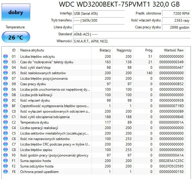

    Mam jeszcze możliwość zdobycia dysków z serii Black, ale mają oznaczenie WD3200BEKT-75PVMT1.
    Czy one są lepsze od tych HTS541010A9E662?

    3200BEKT to starsza 320-tka BLACK, w sumie był to kiedyś niezły model, chociaż nie był przesadnie wydajny.
    Co do Hitachi się nie wypowiem - z jednej strony nowszy, zapewne szybszy i bardziej pojemny, z drugiej strony mieszane uczucia jeśli chodzi o awaryjność - dużo osób twierdzi, że to bardzo mało awaryjne dyski, ja trochę uszkodzonych Hitachi mam (z kolei blacków również trochę mam) - ogólnie biorąc pod uwagę, że dyski Hitachi były znacznie częściej stosowane niż Black to w kartonie ze złomem powinienem ich mieć więcej - no i tak jest.
    Ogólnie talerzówki to loteria, po SMARcie można próbować wywnioskować (nie zawsze w pełni celnie), w jakim są stanie.

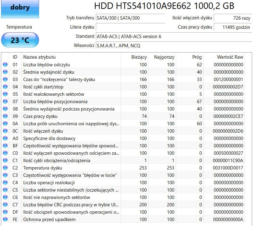

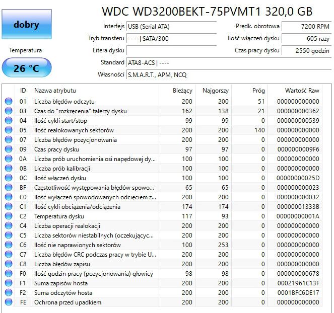

    WD jest chyba szybszy, bo ma 7200 rpm.
    Do wyboru mam dwa WD ze SMARTami:
    i Hitachi ze SMARTem
    Pomijając pojemność, chyba ten drugi WD jest warty zainteresowania. Czy mam rację?
