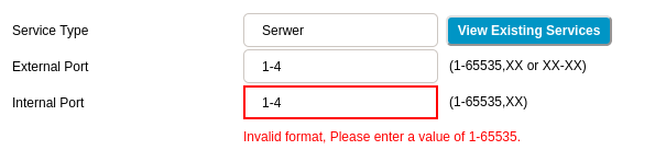

    Teraz mam dodatkowo jakiś totolink n302 plus i z jakiegoś powodu mogę przekierować zakresu portów tylko pojedynczy port.

    Zrób sobie w tym routerze od operatora przekierowanie typu DMZ na router Mikrotika, a najlepiej to poproś operatora, aby przestawił swoje urządzenie w tryb bridge.
    Natomiast nie wiem po co ten Totolink. Jeśli tylko do zapewnienia zasięgu WiFi, to ustawiasz go jako access point, a nie router.
