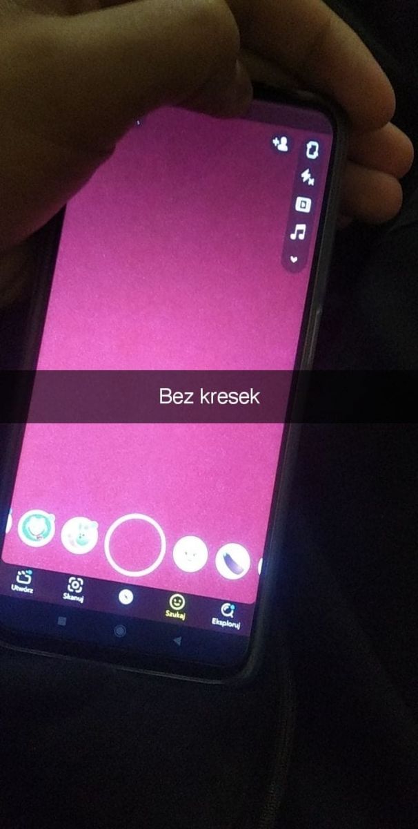

    Witam dostałem dziś nowy telefon Redmi 10 problem jest taki że gdy włączam przedni aparat w telefonie
    cały ekran miga są takie kreski pionowe na aparacie i nie jest to cały czas bo czasami znika tylko gdy odpale kilka razy aplikacje aparatu
    to wtedy znowu się to pojawia gadałem też przez ta kamerke ze znaj i tez te kreski były filmik w załączniku jak to miga
    da się coś zrobić czy do oddania?

    Jeżeli kamera raz działa poprawnie a raz niepoprawnie to na moje jest to uszkodzone. Z uwagi, że jest to nowy telefon, zaktualizuj aplikację i oprogramowanie telefonu i/lub zrobić ustawienia fabryczne, po wcześniejszym wylogowaniu się z konta Gmail i konta Xiaomi.

    Po aktualizacji przedni aparat działa już normalnie :P
