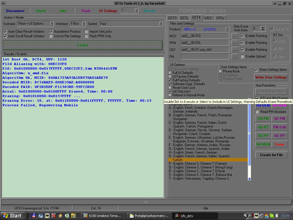

    oks wiec tak zamieszczam screena z progsa zebyscie wiecewj mogli sie doczytac. Tymrazem blad wyskakuje nie 8 lecz 10 :) Probowalem na slow i xslow i nic. Prosze o dalsze wskazowki. Pozdrawiam.
    • Nokia 6100 - Błąd flashowania Tornado, problem z erasing error 8 screen.jpg (112.45 KB) Musisz być zalogowany, aby pobrać ten załącznik.

    Zmień ufsa na bb5 lub zrób erase i wtedy próbuj wgrywać flasha ale w scenario daj manual i pierwsze flash a potem full factory itd. ja nie mam innych pomysłów.

    wiec tak.... Problem rozwiazany. Okazuje sie ze problemem jest srodkowa nozka baterry connectora. Rozebralem telefon i starym indianskim sposobem trzymalem jiga docisnietego do plutki 6100 :) hehe. Nastepnie palcem docisnalem batery connector do jiga i poszlo bez najmniejszego problemu. :) Dziekuje Wam wszystkim chlopaki za pomoc.
