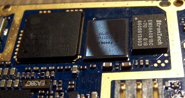

    dobra Panowie a co Wy na to- w załącznikach zdjęcia nietypowej 6100. Problem taki sam. dojezdza do 33% i koniec. flash i sram oddzielnie. naklejka (niby oryginał) od 6610. tornado wykrył jako 7210 i po pierweszym flashu padło. myślicie że wstawienie nowego flasha ( w jednej kości ) może pomóc? dziwne UPP v824.
    • noki 6100-tornado wykasowuje 51% flasha i wywala błąd... korpus.jpg (18.43 KB) Musisz być zalogowany, aby pobrać ten załącznik.
    • noki 6100-tornado wykasowuje 51% flasha i wywala błąd... 2.jpg (56.01 KB) Musisz być zalogowany, aby pobrać ten załącznik.
    • noki 6100-tornado wykasowuje 51% flasha i wywala błąd... 1.jpg (83.94 KB) Musisz być zalogowany, aby pobrać ten załącznik.

    przelutuj procesor, juz raz tam mialem. A myslalem ze flasha bede wymienial. A mam pytanie, dlaczego sa inne oznaczenia niezgodne z rzeczywistoscia, przeciez ten telefon to 6100

    no ja nie wiem. może jakaś podróba :) ?
    i co jak myślicie- da się podmienić na jedną kość?

    u mnie dokladnie na 33% to samo sie dzialo i pomogl trick ze srodkowa nozka baterii :) teraz moge flashowac do bolo :P
    a ztymi naklejkami i wersjami to jakies jaja na mojej jest norma z 6100 npl-2 :) hmm cos kombinuja panowie kokiowcy :P
