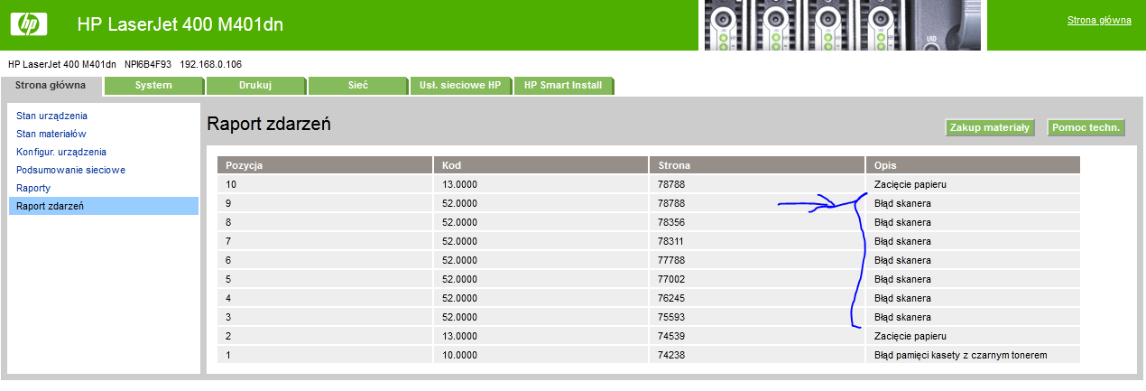

    Coś trochę więcej wiem .
    Sprawdziłem grzałkę - wygląda na ok , przewodzi
    Wyjmując toner albo nap. podnosząc czujnik zacięcia papieru z tyłu drukarki , drukarka włącza się komunikując albo brak tonera albo
    zacięty papier , ale się nie wyłącza.
    Dało to możliwość wejścia przez przez sieć do zdarzeń - załącznik
    Niby błąd skanera , ale wymieniłem skaner - nie pomogło , wymieniłem też płytkę z gniazdami rj45 i USB - też nic z tego
    Na razie nadal szukam.
    ( jak włożę toner czy zwolnię czujnik, drukarka się wyłącza po chwili )
