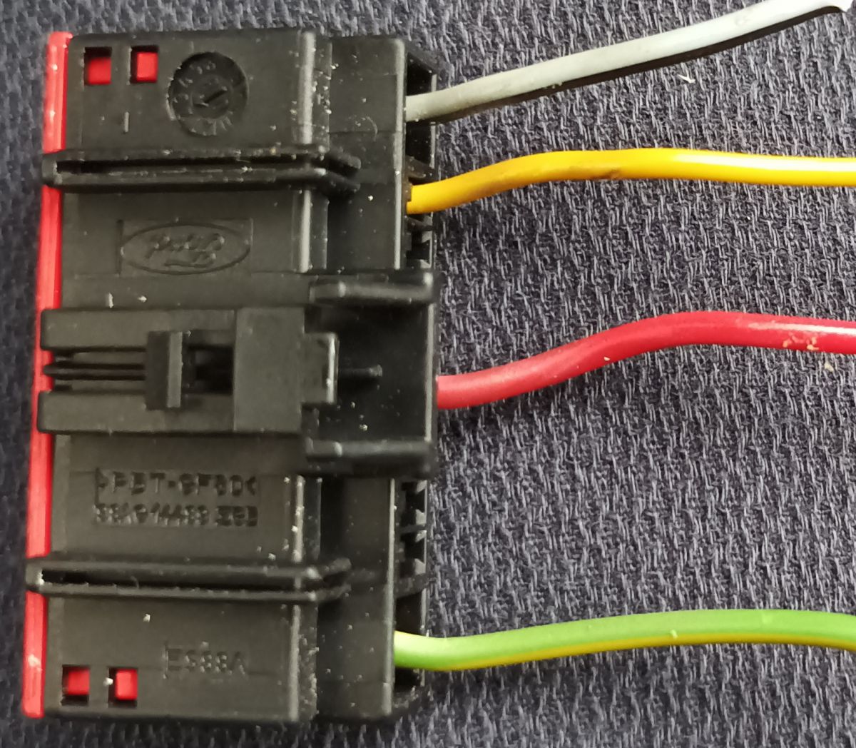

    Koledzy uszkodziła się stacyjka ford transit connect 1.8 diesel i mam pytanie odpalam na kable czerwony z zielono żółtym zapłon czerwony z szaro czarnym rozrusznik a do czego służy żółty kabel ? Ford Transit Connect 1.8 Diesel - Funkcja żółtego kabla w stacyjce
    pewnie pozycja "radio"

    Kolego ale nie mam sterowania radiem z kierownicy próbowałem ten kabel z czerwonym i z tymi dwoma pozostałymi ale żadnej reakcji nic nie iskrzy nic się nie dzieje sprawdzałem prąd na zapłonie poniżej 1 A na rozruszniku też nie było więcej jak 1 A czy mogę zapłon zrobić na przełaczniku hebelkowym a rozruch na przycisku chwilowym
    Nie chodzi o sterowanie radiem z kierownicy tylko pozycję stacyjki na której działa radio a nie jest włączony jeszcze zapłon . No i możesz to zrobić na wyłączniku i przycisku (oczywiście na odpowiedni prąd żeby nie wypalić w nich styków ) ..
