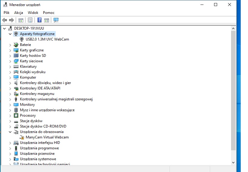

    Witam. pomoże ktoś dobrać odpowiednie sterowniki do laptopa asus k52f SX069. problem jest z kamerka wbudowana, przy systemie win xp czy 7 podchodziły sterowniki od chichony. teraz mam Windows 10 x86 i obraz cały czas odwrócony. jakie bym nie zainstalował zewnętrznie przez Menger to nie startuje. jak usunę sterownik i system sobie jakiś znajdzie obraz odwrócony. identyfikator sprzętu:
    USB\VID_04F2&PID_B071&REV_1515&MI_00
    USB\VID_04F2&PID_B071&MI_00
    szukałem po tym w google ale 3/4 to jakieś programy do sterowników nic nie wnoszące. czytałem forum co ludzie do asusa szukali z innego modelu próbowałem je wrzucać bez efektu,
    • Asus K52F - Odwrócony obraz kamerki o 180 stopni menedzer.jpg (97.45 KB) Musisz być zalogowany, aby pobrać ten załącznik.

    Nie ma innych sterownikow, uzyj np. ManyCam i odwroc obraz.

    W many cam odwróciłem. Ale nie chcę tego programu na kompie. Dałem go tylko do sprawdzenia. A jak to wyrzucić wirtualnie? Prawym odinstaluj urzędzenie wraz ze sterownikiem z poziomu systemu? Ściągnę te z linka od kolegi wyżej

    Ale jak patrzę na jakość tej kamerki to zapada decyzja żeby ja wyłączyć w menedżerze całkiem i dać sobie spokój ze ona w ogóle istnieje. obraz leci za moim ruchem jak bym byl leniwcem :D. dzieki panowie zamykam to szkoda czasu.
