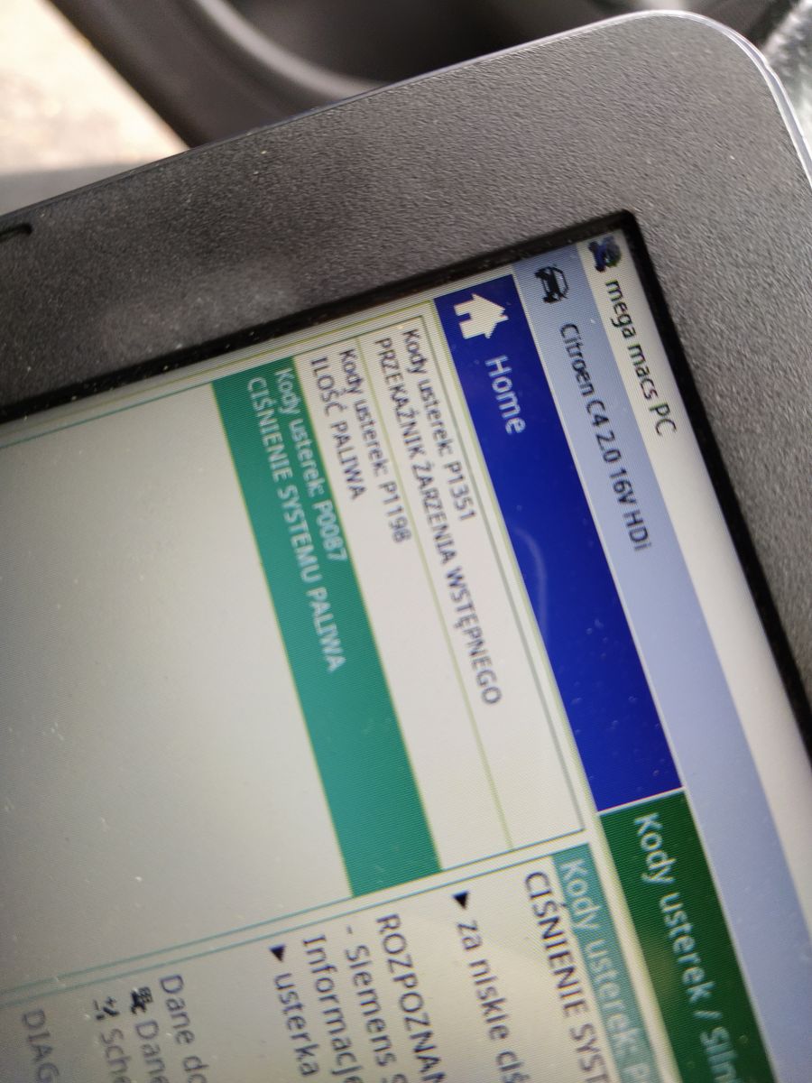

    Witam, mam problem z citroenem C4 1gen silnik 2.0 HDi. Często ale nie zawsze podczas ruszania zazwyczaj pod górkę czyli przy większym obciążeniu silnik tak jakby sie dławił dochodzi do 1500-1700 obrotów i koniec po kilkukrotnym przygazowaniu wszystko wraca do normy. Podczas jazdy nie ma żadnych objawów, tylko przy ruszaniu. I czasami komp wywali błąd (zdj). Jakies 20tys km temu ponoć poprzedni właściciel wymieniał czujnik ciśnienia paliwa i regulator ciśnienia paliwa. Czy ktoś miał podobny problem?

    Moja Cytrynka to Xsara, ale może pomogę...
    To ruszanie, o którym kolega był uprzejmy napisać - odnosi się bardziej do ruszania tuż po uruchomieniu silnika, samochód przez jakiś czas był nie używany, czy raczej tak ogólnie? Błądzę, dlatego tak na oślep zadaję pytania :-)

    Objawy występują zazwyczaj na rozgrzanym silniku, na zimnym też sie zdarza ale bardzo rzadko. Filtr wymieniony, czujnik ciśnienia na listwie też.
