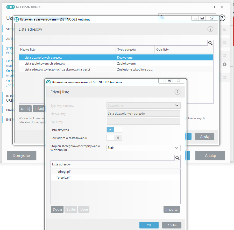

    Mam problem z Antywirusem Eset
    Włączając tak prozaiczną stronę oleole_pl ,oraz inne strony , wyświetla komunikat jak na zdjęciu.
    Wyłączanie ochrony tymczasowej nie przynosi rezultatu .
    Próbowałem po przez support na stronie producenta ale bez efektu, strony jak były zablokowane tak są.
    Co robić ?

    ESETa prawdopodobnie nie trzeba usuwać (przy czym dyskusyjne jest, czy Kaspersky jest lepszy, jedni lubią bardziej, inni mniej). Stare wersje produktów ESETa robią taki błąd. Aktualizacja do najnowszej dostępnej wersji problem powinna rozwiązać.
    W przypadku Windows 7 ważne jest zaktualizowanie systemu, w szczególności wypada mieć zainstalowaną poprawkę KB4474419:
    https://support.microsoft.com/pl-pl/topic/sha...-23-2019-84a8aad5-d8d9-2d5c-6d78-34f9aa5f8339

    aktualizacje zaraz po wgraniu windowsa wszystkie wyłączyłem 3 lata temu.
    Dzięki, zanim odinstaluję go spróbuję tej metody.

    https://help.eset.com/eav/14/pl-PL/outdated_os.html
    Wypadałoby zaktualizować ten system, jeśli chcesz jeszcze z niego korzystać, za chwilę będziesz miał coraz więcej problemów z uruchamianiem oprogramowania czy nawet przeglądaniem stron internetowych.

    aktualizacja windows pomogła , teraz wszystkie strony się otwierają. Dziękować ja
