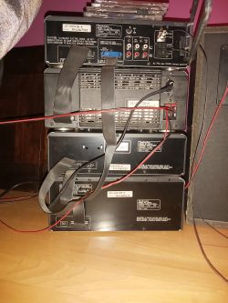

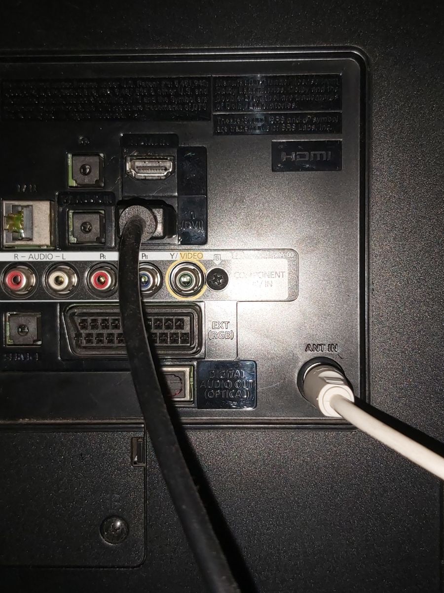

    Proszę o podpowiedz jak podłączyć TV Samsung UE37ES5500 do wieży Techics już wiekowej model jak na zdjęciu ? Zaznaczam, że ja też nie jestem najmłodszy ;))

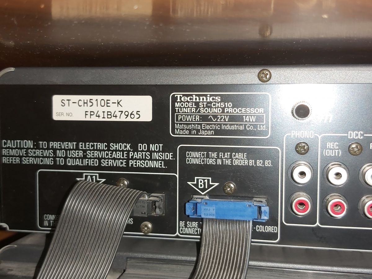

    Witam tam jest cyfrowe wyjście optyczne a więc konwerter za 30 zł i po problemie
    Na przykład KONWERTER SPDIF TOSLINK COAXIAL do 2x RCA Cinch US
    Oczywiście plus kabelek optyczny
    I można podłączyć pod DAT

    a te kolorowe czincze są rozumiem bezużyteczne? i co to jest DAT?

    Ja bym sprawdził, czy na złączu "euro" TV, jest sygnał audio OUT.

    Czy telewizor ma wyjście słuchawkowe? Tak na wszelki wypadek pytam.

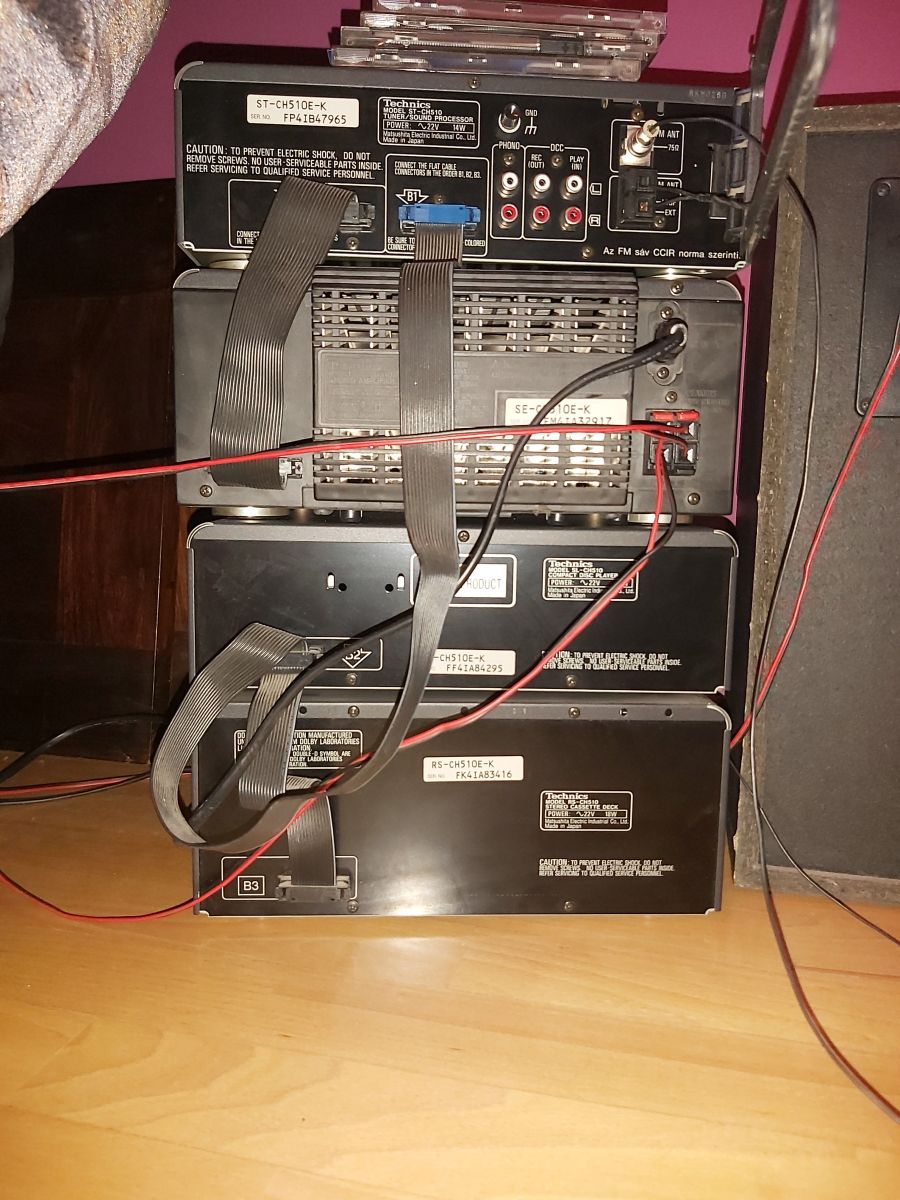

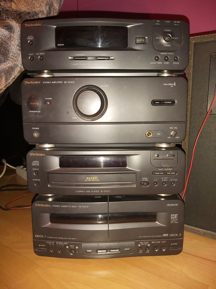

    tv ma tylko te gniazda jak na zdjęciu zamieszczonym wcześniej a wieża, front i tył na zdjęciach poniżej Technics model ST-CH510 - podłączenie TV Samsung do starej wieży Technics Technics model ST-CH510 - podłączenie TV Samsung do starej wieży Technics

    Witam .Na zdjęciach i opisie telewizora tam są wyjścia optyczne.A więc kabelek optyczny i konwerter załatwia sprawę.

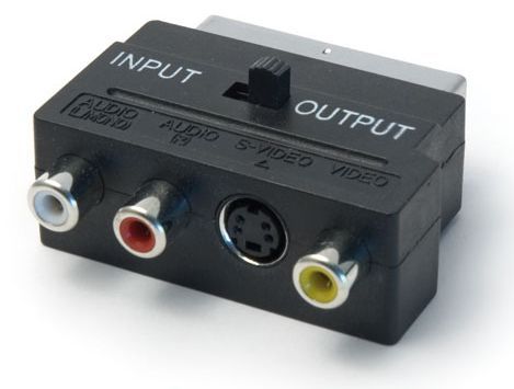

    Jest i złącze scart.
    W #4:
    Może taka przejściówka: Technics model ST-CH510 - podłączenie TV Samsung do starej wieży Technics załatwiłaby sprawę?

    Cena co prawda trochę niższa ale może zadziała jak na euro są te sygnały
