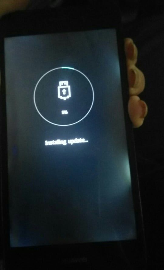

    Potrzebuję szybko zreanimować stary smartfon ,
    Nałądowany po włączeniu zawisł jak na zdjęciu.
    Nie reaguje na nic , nie można go wyłączyć , zresetować nic , nawet wygaszacz się nie włącza.
    Huawei P8 - Smartfon zawiesza się po włączeniu, nie reaguje na polecenia

    Moze to byc problem z klawiszami bocznymi przez co automatycznie wchodzi w tryb aktualizacji.

    Przyciski działały prawidłowo , wczoraj telefon włączył się bez problemu, wyłączyłam żeby się naładował rano po włączeniu takie coś , wcześniej jeszcze pokazywał że 100 % nałądowana , przyciski odbijają , wisi tak już od 3 godzin, nie mogę podłączyć pod PC bo nie włączony tel.
    Czy mogę go jakoś zresetować lub coś ?

    Trzymaj wcisniety vol- i power 30-40s to sie powinien zrestartowac.

    Nie reaguje , również wciśniecie vol- i włączenie w usb . Cały czas wisi na tych 5% i nic się z nim nie dzieje od godz 9 rano.

    Przytrzymaj wszystkie klawisze aż do momentu wyłączenia. Jak się wyłączy to pod ładowarkę i próbuj włączyć.

    Działa, nie zamykam jeszcze bo póki co ładuje się ale załączył się już normalnie. Jak się nałąduje i będzie ok to zamknę temat.
    Zadziałały wszystkie klawisze na raz telefon się wyłączył i już normalnie załączył .
    Bardzo dziękuję !!!

    Wciśnięcie klawiszy +- i włączenie ładowarki ,
