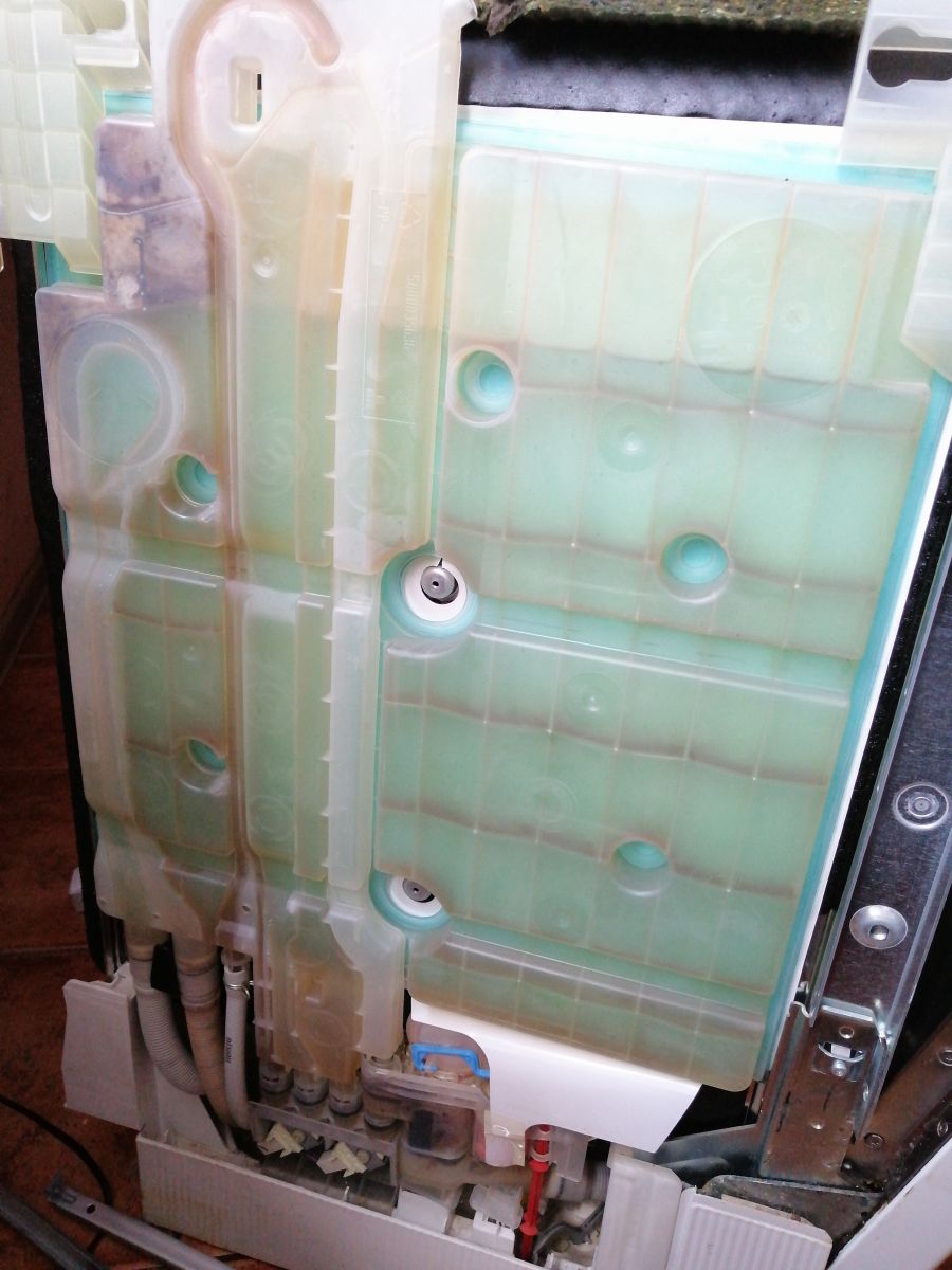

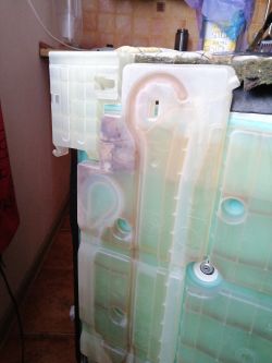

    Jak dokładnie wyczyścić zmywarkę. Chodzi mi dokładnie o te pojemniki z boku, których zdjęcia przesyłam. Problem w zmywarce pojawił się taki, że wypompowuje wodę, jednak nie pobiera jej. Być może dlatego że jest zaszlamiona.

    Te pojemniki z boku to jest płaszcz wodny. Zrób sobie więcej dokładnych zdjęć (chodzi o to żeby się potem nie głowic co do czego) i zdemontuj zawory, węże i sam płaszcz wodny. Zawory rozbierz i wyczyść w środku (możesz się zdziwić jak tam wygląda ) a płaszcz wodny to ja czyściłem za pomocą odkamieniacza do czyszczenia sprzętu AGD typu czajniki czy ekspresy (uwaga bo niektóre krawędzie są ostre !!! ). Dość dużo tego odkamieniacza poszło ale problem jaki też kiedyś miałem ze zmywarką (wodę pobierała prawie godzinę) już nie istnieje.
    A i jeszcze jedno - sprawdź zawór na wejściu do węża poboru wody - te sitka mogą być totalnie zatkane. Gdyby sam zawór był uszkodzony to wody nie brała by wcale.
  • #3 20614136
    Sceeptyk
    Posty: 2
    Wrzątek i kilka litrów ACE
