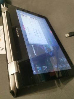

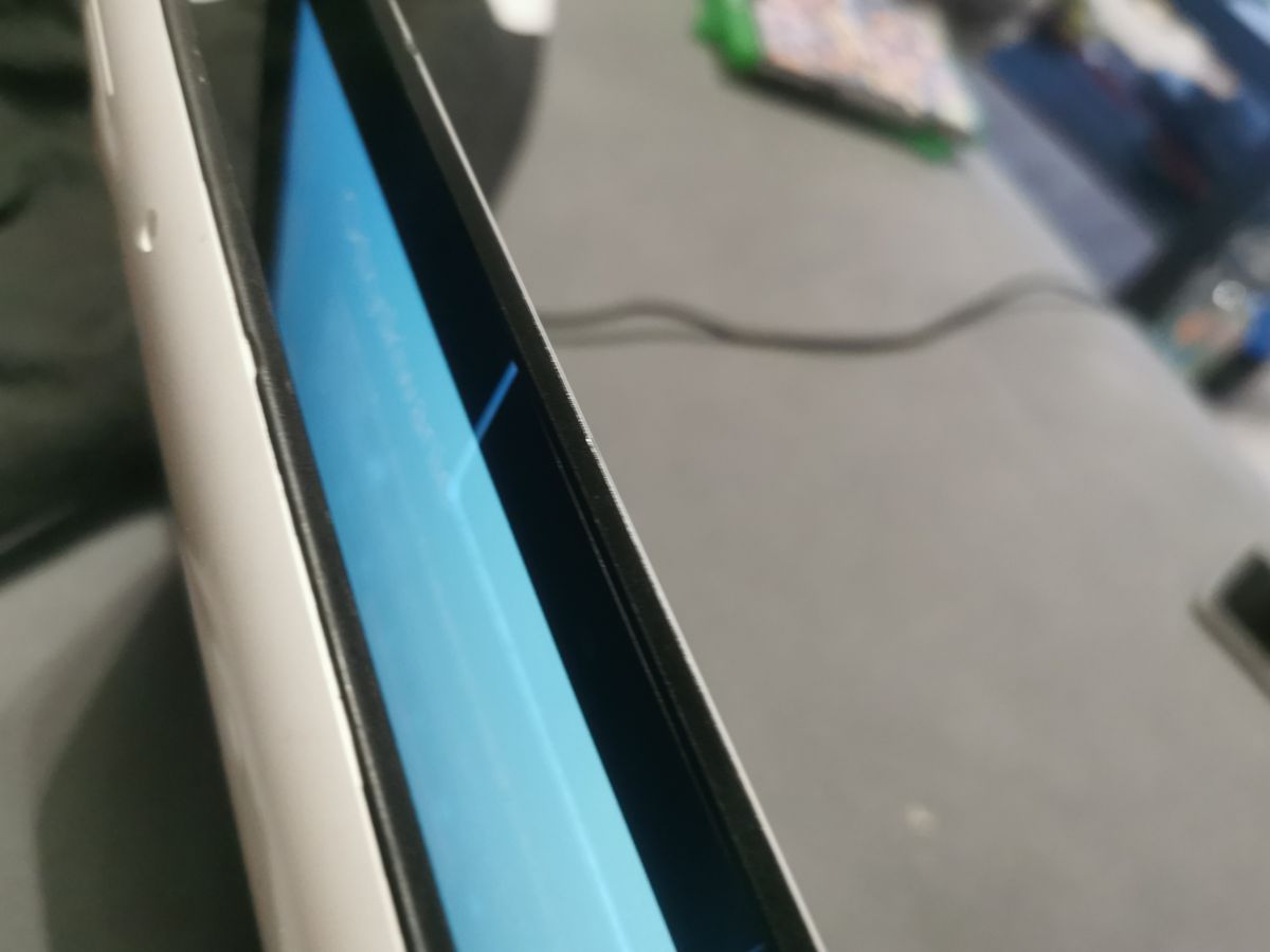

    Witam. Mam dziwny problem związany z uruchomieniem mojego laptopa Lenovo Yoga 300. Podczas uruchamiania pojawia się na chwilę logo Lenovo, potem widać błysk na ekranie i laptop znów się próbuje samoczynnie uruchomić. O dziwo laptop da się uruchomić ale w dziwny sposób. Gdy otworzę go i szybko przymknę tak że zostaje luzu na palec. Laptop się uruchamia, ładuje się system, mogę nawet z niego korzystać gdy podłącze mysz bezprzewodową i monitor czy tv pod port HDMI. Ekran laptopa normalnie wyświetla gdy się zajrzy przez tą szczelinę którą zostawiam. Gdy tak go uruchomię to potem jest loteria raz się da z niego normalnie korzystać i będzie działał dopóki go nie wyłączę ale częściej jest tak, że błyśnie i od nowa.

    Wygląda na uszkodzenie taśmy matrycy.

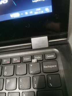

    Wykluczyłem tą opcję. Pierwszy raz spotkałem się z takim rozwiązaniem. Czujnik otwarcia laptopa jest magnetyczny. Wyciągnąłem ten magnes z obudowy matrycy położyłem go w miejscu w którym przylega do klawiatury. Tym samym zasymulowałem zamknięcie laptopa uruchomiłem go i działa. Nie wyłącza się w żadnym zakresie otwarcia a yoga ma zakres 360 stopni. Gdyby to była taśma matrycy to przy takiej zabawie na bank by się wyłączył. Laptop Lenovo Yoga 300 - dziwny problem z uruchomieniem Laptop Lenovo Yoga 300 - dziwny problem z uruchomieniem
