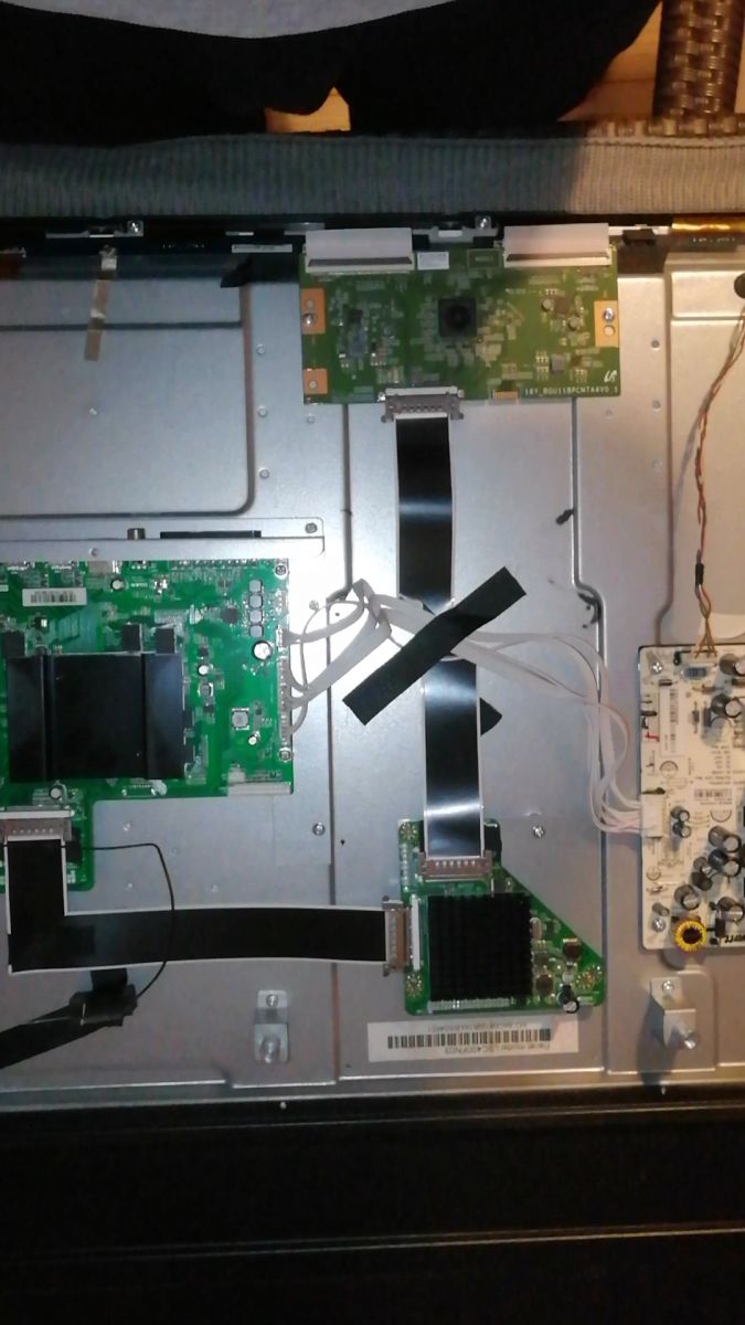

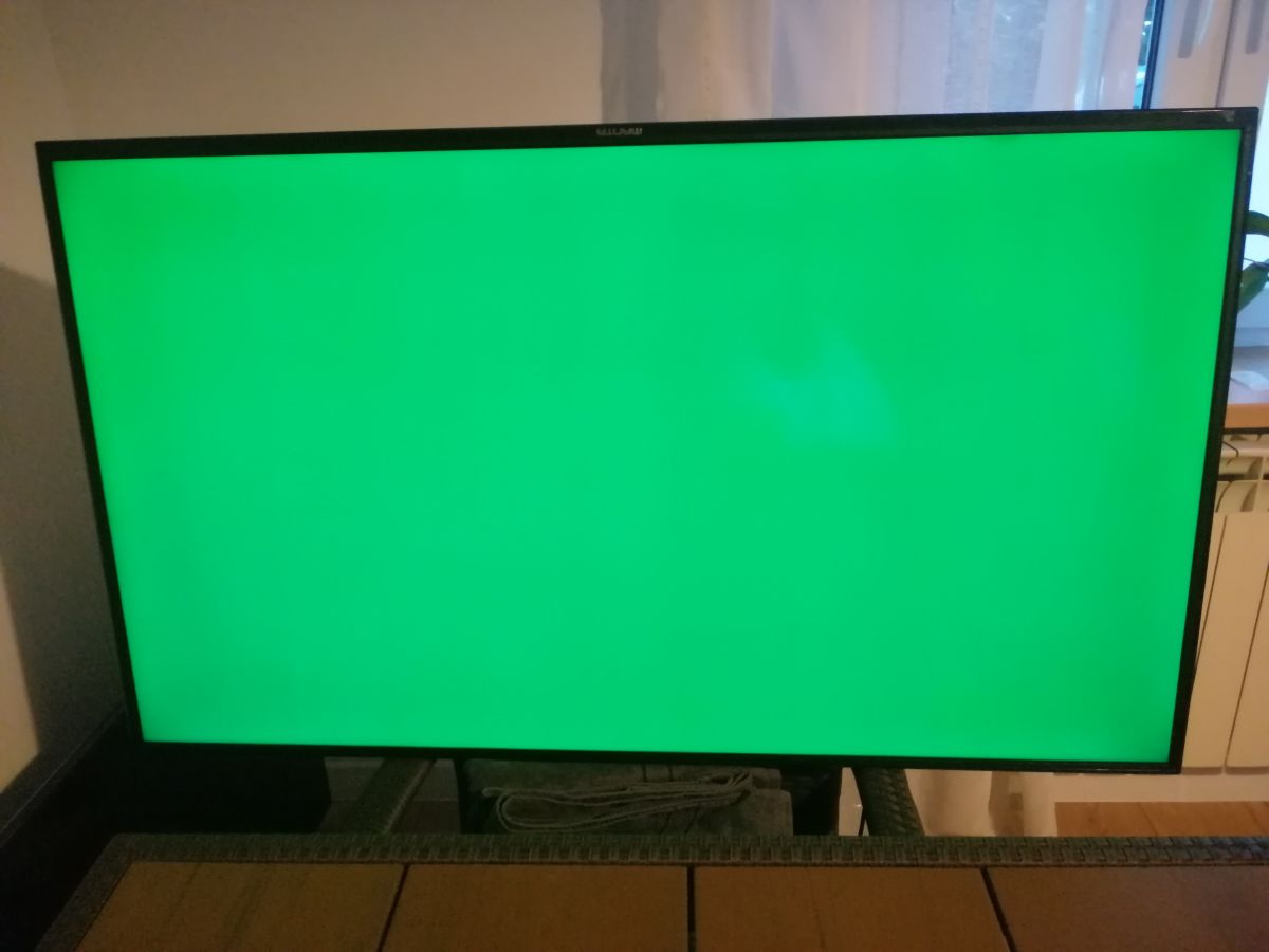

    Witam, po włączeniu zielone tło, lub rzadziej ale też się zdąża, włącza się tryb autonomiczny matrycy.
    Pierwsze co to padło na ten "mniejszy tcon" z radiatorem bo się podejrzanie mocno grzał, po wymianie bez poprawy.
    Jak nie to, to soft, wymieniłem płytę główną, niestety dalej to samo.
    Taśmy lvds czyszczone i wpinane z 20 razy, bez poprawy...
    Miał ktoś taki problem?
    Na forum są 2 takie przypadki, w jednym jak czytam pomogła wymiana maina, i mnie o dziwo nie.

    Raczej padł moduł T-Con. Jeżeli dalej nie ma poprawy to matryca siadła. Wymiana na nowy moduł grafiki powinna pomóc. W samsungu miałem takie dwa przypadki. W jednym zniknął obraz, a w drugim pojawiły się kolorowe paski.

    Tcon wymieniony, nadal to samo, zielony obraz...

    Podobno main z modułem(ta trójkątna płytką) jest parowany, jeżeli wymieni się sam main lub moduł to uwala soft w jednej lub drugiej płytce, dlatego jedynie co mogę zrobić żeby to działało to kupić komplet main+moduł lub próba wgrania softu przez USB, na tą pierwszą opcje raczej się nie zdecyduje bo już wszystko wymieniłem oprócz zasilacza i zaraz wyjdzie mnie to wszystko tyle co taki sam używany tv 😪

    Możnastarą płyte wysłac do mnie do naprawy na wymianę EMMC na nową zaprogramowaną.
    Koszt to 200 pln + koszta wysyłki.
