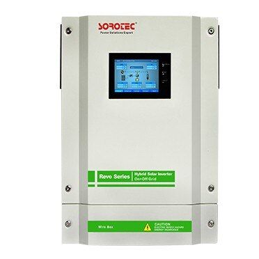

    Nabyłem ostatnio na popularnym serwisie azjatyckim taki oto inwerter :
    Inwerter On - Off Grid - Hybryda Revo II Series - opinie i porównanie
    w wersji 3 kW na system akumulatorów 24 wolt, ale to akurat mało istotne w tym temacie.
    Do zakupu przekonało mnie szereg pozytywnych opinii na jego temat, ale po kilku dniach użytkowania jestem trochę rozczarowany.

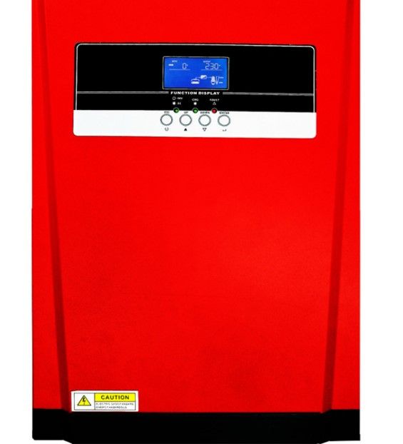

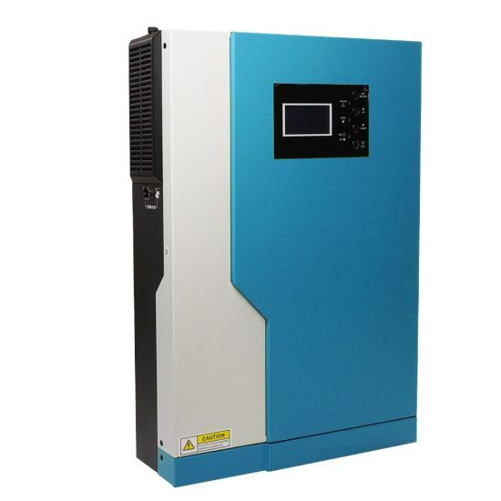

    Wcześniej korzystałem na przemian z dwóch innych konstrukcji:
    oraz
    O ile są to bardzo podobne do siebie jednostki (architektura, wszystkie trzy mają taką samą płytę główną) o podobnych parametrach pracy oraz możliwości ustawień, to jednak mam z nimi różne doświadczenia.
    Czerwony (nazwy będę określał w ten sposób - skrótowo), najtańszy z zestawienia, przysparzał najmniej problemów i działał najstabilniej. Komunikacja jedynie z PC za pomocą kabla USB, programem można było zmienić praktycznie każde ustawienie oraz zbierać logi. Brak możliwości podłączenia jakiegokolwiek urządzenia Wi-Fi.
    Niebieski, trochę droższy od czerwonego, potrafił doprowadzić do nerwicy. Na 5 zamówionych sztuk, jeden trafiał się w jakiś sposób uszkodzony. Delikatna przetwornica PV, parametry trochę lepsze jak u czerwonego, komunikacja z PC to istny koszmar dla użytkownika, ale komunikacja poprzez dongle Wi-Fi - router - net - smartphone już całkiem niezła (irytowało jedynie opóźnienie) z możliwością zmiany ustawień zdalnie.
    No i teraz Revo, prawie 1000 zł droższy od czerwonego. Moje spostrzeżenia po kilku dniach użytkowania:
    - ogólnie głośny (głośniejszy od poprzednich), wentylatory pracują prawie cały czas mimo temperatury ok. 10 stopni w pomieszczeniu gdzie jest zamontowany
    - spory dotykowy wyświetlacz, ale to raczej zbędny bajer dla tego typu urządzeń, ale pozwala na podgląd wszystkich parametrów pracy w tym samym czasie bez konieczności pstrykania
    - parametry jakie podaje w czasie rzeczywistym "trochę" się rozjeżdżają z tym co jest naprawdę. I po kolei, baterie o ile napięcie jest podobne do tego co pokazuje BMS to prądy ładowania/rozładowania już niekoniecznie. Moc pobierana z sieci (podana w watach) wartość większa o 10 procent od tego co podaje mi sterownik Wi-Fi tuż przed wejściem AC do falownika (w czerwonym i niebieskim na odwrót czyli mniej w watach, ale wartość w VA prawie identyczna ze sterownikiem). Podobnie z mocą pobieraną na wyjściu AC
    - przetwornica PV podobno lepsza (i też na taką wygląda) ale po tym co pokazuje na wyświetlaczu to już nie jestem przekonany. Niestety przy obecnej pogodzie będzie to ciężko zweryfikować
    - sprzedawca oprócz instrukcji po angielsku (akurat to dla mnie nie problem) daje kilka różnych kabelków (RJ45-COM, USB) które na mój gust póki co są nieprzydatne, gdyż za pomocą kompa można sobie tylko podejrzeć parametry działania i nic po za tym. W cenie dostałem również dedykowanego dongla Wi-Fi, więc można odczytać parametry pracy falownika nie będąc w jego pobliżu. W komplecie jest również czujnik CT, który podpinamy na przewód fazowy przed inwerterem, potrzebne do pracy w trybie On-Grid, ale tego jeszcze nie testowałem.
    Revo ogólnie dodatkami jakie były w pudełku oraz wykonaniem sprawia dobre wrażenie, nawet jego cena dzięki temu nie jest zbyt wygórowana, ale mnie osobiście rozczarowuje "niechlujną" pracą. Może się to poprawi na wiosnę, zobaczymy.
    Podłączona bateria to ogniwa LiFePO4 z aktywnym BMS na system 24 wolty o pojemności 100 Ah, do dalszej rozbudowy (czekam na zamówione kolejne ogniwa)
    Może ktoś miał już lub ma do czynienia z tym wynalazkiem, ma podobne spostrzeżenia lub zupełnie inne, albo jakieś cenne wskazówki co do ustawień to chętnie poczytam w odpowiedziach. Konstruktywna krytyka, czyli co robię źle, też mile widziana :D
    Obejrzałem wszystkie filmiki na YT pana Domowa Fotowoltaika Magazyn energii ale potrzebuję więcej opinii, podpowiedzi etc.

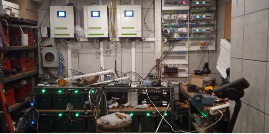

    Z moich obserwacji i pomiarów wynik ze sam inwerter pobiera na własne potrzeby od 20 do 80 W.
    Posiadam 3 sztuki na każdą fazę 1sztuka w różnych ustawienia różnie pobiera.
    Co do certyfikatów na on-grid skończyły się w lipcu ponoć mają być ale jak to będzie kto wie.
    Natomiast co pytania 3 nie wiem, nie wnikałem w to .
    Obecnie użytkuje 3 sztuki od czerwca nic nie padło jeszcze.
    Kolega też ma 3 sztuki nic nie padło.
    Natomiast wywala mi błąd 22 myślę ze przyczyna jest po stronie paneli pokazuje 451 VCD I PIIIIP błąd.
    Jak jest poniżej 450 VDC jest OK
    Panele Jonk 440 W 11 sztuk na inverter- chyba jeden za dużo.
    Produkcja jest spoko jak na 11 paneli+4840 W

    Dzieki @madmr1977 . ten błąd to tak jak mówisz za duże napięcie po stronie DC ( ten falownik ma chyba do max 450V)
    Masz go ustaionago jako ongrid czy używasz jako typowego offgrida? ( pytam bo na załączonym zdjeciu nie widzę wysyłki do sieci)

    W obecnej chwili mam ongird
    Zdjęcie po prostu przedstawia moment uchwycenia dużą produkcje czego się nie spodziewałem
    Wcześniej zanim mi zmienili licznik to używałem offgird jakiś czas w lato rachunki z 1400 spadły do zera.
    Dziennie zużywam 25kw prądu w domu w nocy chyba 9kw nie wiem no ale akwarium potrzebuje dużo grzałka,pompa,oświetlenie zbiornik 2000L plus filtr 400litrów wiec i pompa spora bujnąć tyle wody
    Ostatni rachunek pochmurnej jesieni był 560zł
    Natomiast dziś produkcja była 1800 wat na jednym falowniku raczej wczoraj bo już po północy
    mieszkam okolice pułtuska 60 km od Warszawy- Nie wiem z kąt kolega jest i czy może taka pogoda była w całej Polsce ale dla orientacji okolicy do porównania może dla innych
    Ogólnie na dzień dzisiejszy oceniam falowniki na 8punktów z 10 punktów jeszcze muszę go rozkminić.
    Tak ( ten falownik obsługuje od iluś tam do 450V)i jest napisane na nim że obsługuje max 500v ale jak przekracza 450v spada produkcja do 80w i chyba się zabezpiecza w ten sposób nie wiem.
    Będzie ciepło na dach się wciągnę i jeden panel odłączę na L1 i zobaczę bo puki co nie działają baterie przez błąd.
