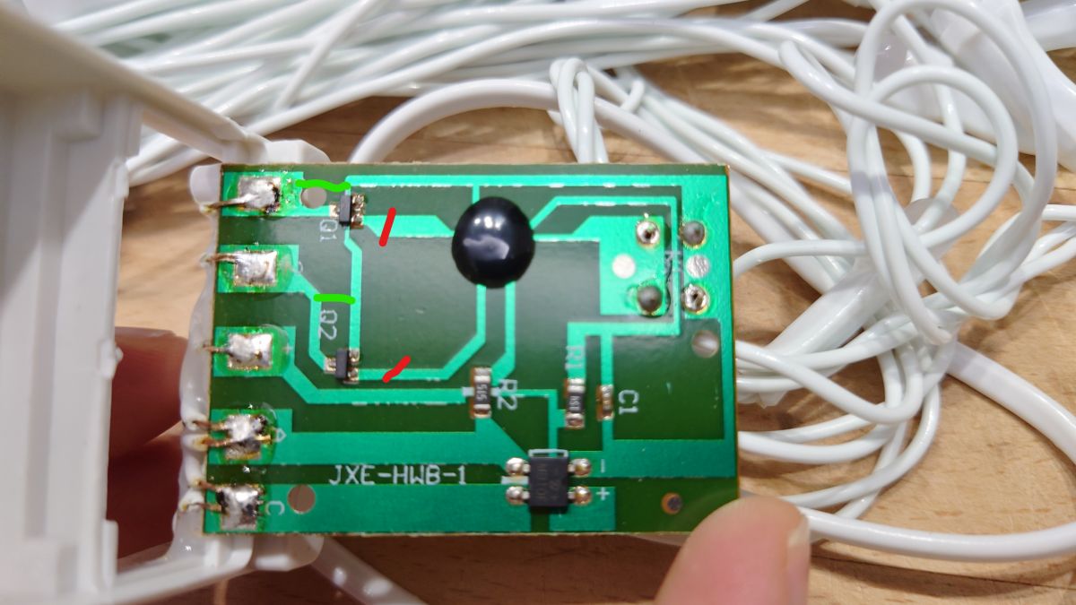

    Cześć, wiem że temat jest już dość oklepany, ale zwracam się z prośbą o poradę. Chcę usunąć funkcję migania w lampkach LED, płytka którą posiadam w programatorze, nie odpowiada żadnym, które przejrzałem na forum. Czy ktoś mógłby mi rozrysować jak laikowi, co z czym pokutować, aby pominąć układ sterowania, aby lampki zawsze świeciły światłem stałym po załączeniu. Z góry wielkie dzięki za każdą pomoc. Poniżej załączam zdjęcia płytki. Lampki to siatka 108 LED.

    Przetnij ścieżki (czerwony).
    Połącz ścieżki (zielony). Usuwanie funkcji migania w lampkach LED 108 - instrukcje dla laików

    Dzięki wielkie, przerobiłem i wszystko działa :))).

    Przecięcie ścieżek odcina sygnał sterujący migotaniem lampek. Zielone kreski - miejsca połączenia zasilania do lampek - spowodują, że lampki będą świecić cały czas. To metoda przerobienia każdych lampek.

    Zlutowałem ścieżki jak na schemacie, a wskazane przeciąłem i wszystko działa prawidłowo.
