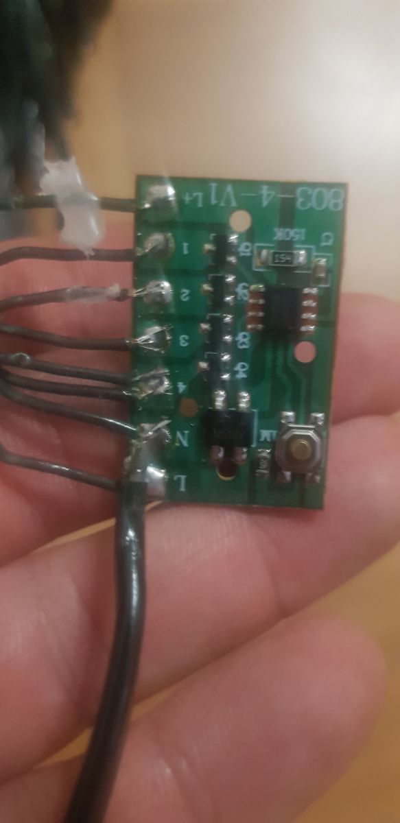

    Witam Mam do przerobienia lampki 8 funkcji lampki chcę przerobić w ten sposób żeby świeciły światłem stałym nie migały nie mrugały jest to funkcja numer 8 sterownika Proszę o pomoc załączam zdjęcie sterownika. Zdjęcie małej płytki sterownika z podłączonymi kablami.

    Kolega chce aby non stop świeciły bez sterownika ?
    Jezeli dobrze widzę to ma zasilanie napięciem zmiennym, mostek prostowniczy i włączane 4 tory tranzystorem . Daj zdjęcia gdzie idą przewody . Bo bezpośredno do sieci na pewno nie podłączysz.

    Witam, a czy ja tam napisałem, że będą świecić bez sterownika? Wiem, że nie będą. Moje pytanie brzmi, jakie elementy układu pominąć i gdzie przelutować przewody lampek, aby pominąć programy sterownika?

    Połącz tamte ścieżki i powinno świecić, możesz usunąć te tranzystory. Płytka elektroniczna trzymana w ręku z widocznymi rezystorami i przewodami lutowanymi.

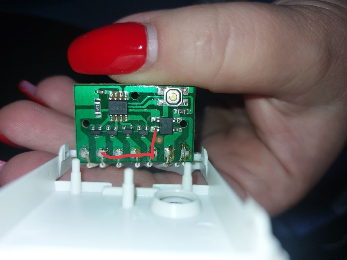

    Całkiem niedawno był podobny te,at. Tam tak pokazano ominięcie migotania lampek.
    Zbliżenie na płytkę drukowaną trzymaną w dłoni z czerwonym przewodem lutowanym do kilku punktów.

    To jest to samo rozwiązanie tylko inaczej zaznaczone
    dokładnie tak, ale ta druga opcja jest łatwiejsza do wykonania dla laika.
