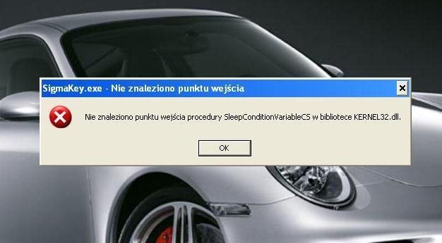

    Taki błąd wyskakuje chyba po ostatniej aktualizacji tej aplikacji, ktoś ma podobnie lub wie jak to ugryźć?
    System to XP SP3 a sam klucz sprawny bo działa na innym kompie z tą najnowszą aktualizacją na win 10.
    Podejrzewam, że winny jest stary system XP jednak może jest jakaś metoda aby to naprawić.

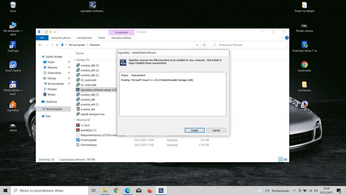

    Kupiłem nowy laptop z win10, ale dalej mam jakiś problem z instalacją.
    Gdy uruchamiam instalkę to jest tak:

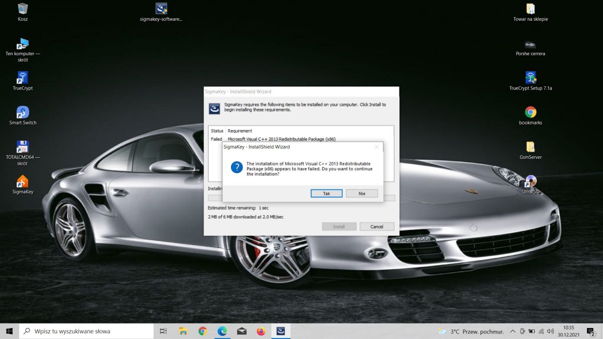

    Instaluje się i dalej wyskakuje coś takiego:
    SigmaKey nie chce się uruchomić. Jak to naprawić? win10

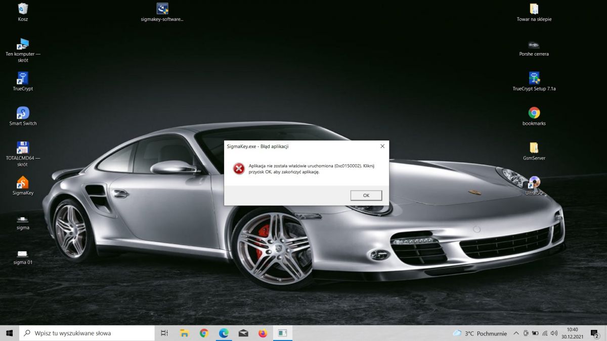

    Następnie próba otworzenia programu kończy się tak:

  • #3 19789945
    clubs
    Posty: 2219
    Pomógł: 629
    Ocena: 406
    Z komunikatu wygląda, że instalacja cc++ się nie powiodła, odinstaluj ją i zainstaluj manualnie.
  • #4 19789968
    tino2003
    Admin grupy GSM
    Posty: 23706
    Pomógł: 1973
    Ocena: 2091
    Wiele razy to już robiłem i nic się nie zmienia, nawet z kilku różnych źródeł ściągałem i dalej to samo.
  • #6 19790031
    tino2003
    Admin grupy GSM
    Posty: 23706
    Pomógł: 1973
    Ocena: 2091
    clubs napisał:
    ten ostatni błąd też wskazuje na błąd c++
    https://sigmakey.com/en/sigma-help/faq.html
    Tym mnie naprowadziłeś i już działa na win 10, dalej jest problem na XP tak jak w pierwszym poście.
    #7 19790097
    Kolobos
    Spec od komputerów
    Posty: 85182
    Pomógł: 17174
    Ocena: 10460
    Nie uruchomisz pod XP, chyba, ze starsza wersje i nie bedziesz aktualizowal.
    Dzięki za wyjaśnienie, starszej już nie uruchomię bo klucz zabezpieczający do sprzętu zaktualizował się do najnowszej i powrotu nie ma.
