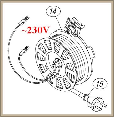

    Sprawdź czy do silnika dociera zasilanie ,może zwijacz kabla ma przerwę?

    Sprawdź czy do silnika dociera zasilanie, może zwijacz kabla ma przerwę?
    Jak sprawdzić czy zwijak ma przerwę, wiem że prąd do włącznika dochodzi to kabel musi być dobry?

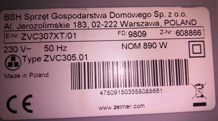

    Kolego nie podałeś typ z jakim mamy do czynienia zatem tylko tak obrazkowo i w skrócie :D
    Zelmer Odyssey ZVC305.01 - odkurzacz się wyłączył
  • #7 19758262
    Piter4120
    Posty: 41
    Ocena: 9

    Były pytania, a Ty nic sam nie zrobiłeś po podpowiedziach... Normalnie takie zachowanie aż zachęca do pomocy na forum, a my mamy zagwozdkę co zrobiłeś, lub co mogłeś zrobić źle. Zatem o ile dobrze sprawdzałeś to pozostaje tak jak tam radziłem Link :idea:
