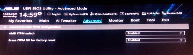

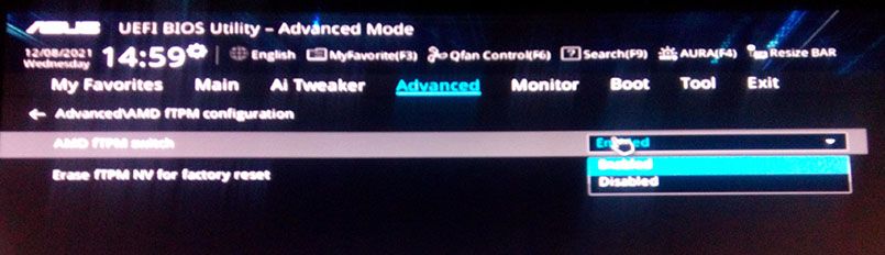

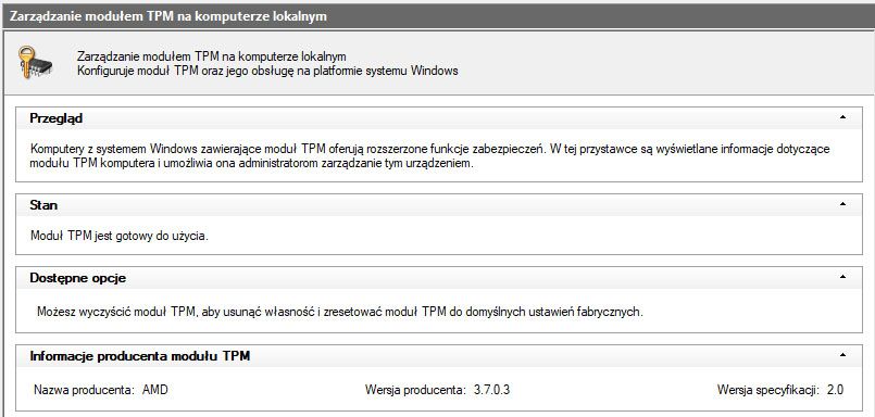

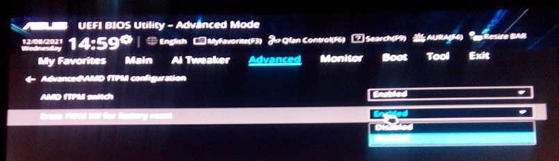

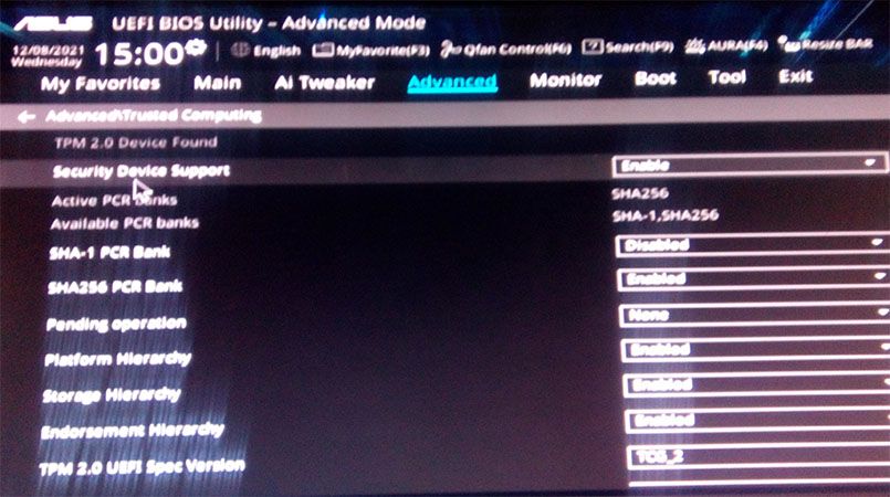

    Czy ktoś próbował zainstalować Win11 na ASUS PRIME B450-PLUS?
    Mam problem z TPM, przeczytałem już chyba wszystko co jest w internetach i ciągle PC Health pokazuje mi, że nie mam bezpiecznego uruchamiania (mimo, że mam co widać na dołączonych zdjęciach)
    Przy okazji 3 zdjęcia tego co mam w temacie w BIOS-ie
    Czy ktoś pomoże jak to ogarnąć?

    Na zrzutach ekranu wszystko jest niby ok...
    Jedno mi przychodzi na myśl - dysk GPT (nie MBR)? CSM masz wyłączone?

    Dzięki za odpowiedź, niestety MBR (konwersja do GPT jest nieaktywna)
    A CSM nawet nie wiem gdzie szukać :)

    Brak GPT jest tu problemem.

    Przeanalizowalem sporo opcji i muszę się z Tobą zgodzić. :)
    Trza powalczyć z tym GPT!

    Od czytania MBR w GPT się nie zmieni.
    Jedyny problem to poświęcenie dostatecznej ilości uwagi przy wyborze dysku (o ile jest ich więcej niż jeden).

    Ale do wyboru mam w zasadzie jeden na którym aktualnie mam system i programy. (M.2)
    Jedyne co mnie chwilowo wstrzymuje to jeszcze nie zrobiony backup :)
