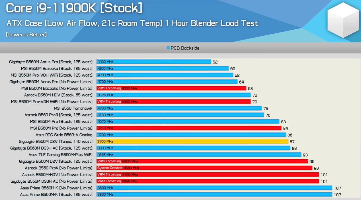

    B560M Aorus Elite jest minimalnie lepszy od MSI natomiast trzeba sobie zdać sprawę, że to również nie jest super konstrukcja, a 11900K, nawet bez OC, jest bardzo wymagające dla sekcji zasilania i żeby wykorzystać jego pełne możliwości, bez pieczenia sekcji zasilania w temperaturach około setki i bez throttlingu, który do tej setki nie dopuści - trzeba mieć porządną płytę.
    Wycinek z filmiku podsumowującego kilka przetestowanych płyt B560 pozwolę sobie zamieścić - link do całego filmu tutaj (można sobie obejrzeć, jak te płyty będą pracować z I5 na przykład): https://www.youtube.com/watch?v=HkiTA0XvXUM
    Płyta główna pod Intel 10 generacji z opcją upgrade do 11 do 450 PLN
    I to z grubsza pokazuje, które płyty nadają się do niekręconego i9 (test jest przy dużym obciążeniu). Z tej całej listy pełne turbo bez gotowania się w zasadzie są w stanie obsłużyć płyty:
    - Gigabyte B560M Aorus PRO
    - MSI B560 Tomahawk
    - Asus ROG Strix B560-A Gaming
    - Asus TUF Gaming B560M Plus (to już na styk, bo parę megaherców odciął jednak i jest 90 stopni na sekcji zasilania, ale powiedzmy, że w jego cenie może to mieć sens).
    Aorusa Elite nie ma na tej liście, ale powinien być ciut lepszy lub zbliżony do B560M PRO VDH.
    11900K to nie jest lekki procesor, więc albo się wyda sporo pieniędzy na płytę, albo dopuszcza się fakt, że mogą występować pewne kompromisy jeśli chodzi o wydajność (co z tego, że niektóre płyty obsługują I9-11900, jeśli na przykład pod obciążeniem praktycznie nie da się korzystać z turbo - taka płyta jak dla mnie nie nadaje się do używania z takim procesorem, bo nie da się wykorzystać jego możliwości).
    Oczywiście są jeszcze inne modele, tutaj nie ujęte, które warto obejrzeć. Ale to zamieściłem tylko po to, żeby wiedzieć, czego się spodziewać po płycie za 500 złotych i wsadzeniu na niej i9.
