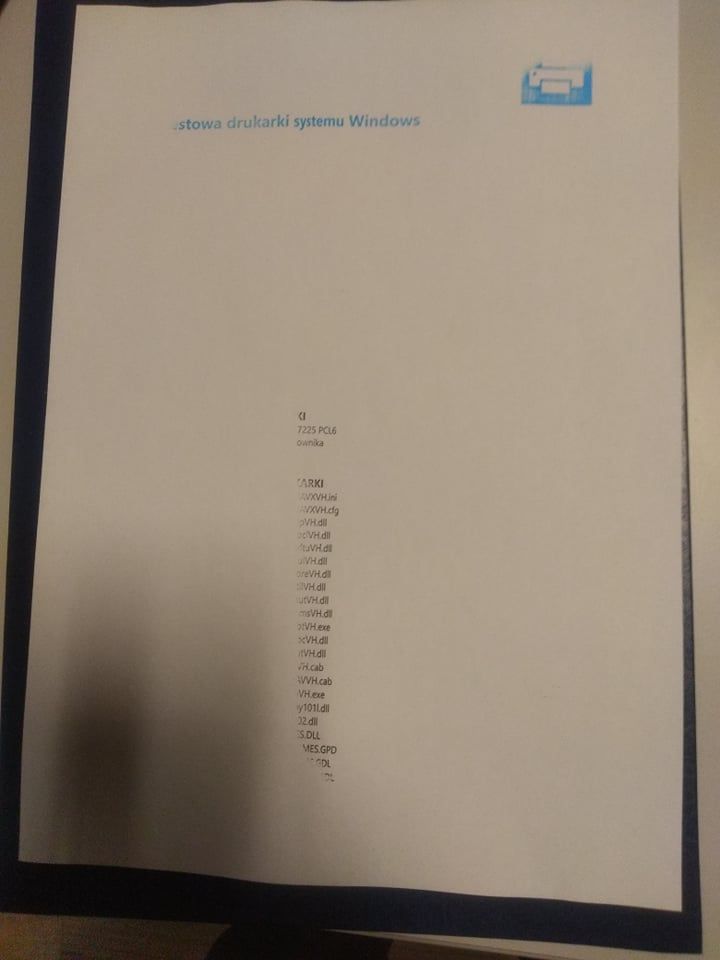

    W urządzeniu został wymieniony pas transferowy. Poprzedniego zostało mniej niż 20% i z powodu zablokowanej zębatki bardzo głośno pracował po włączeniu drukarki.
    Diagnoza wydaje się być dobra bo po wymianie nie ma już tej głośnej pracy. Sama wymiana bardzo prosta.
    Natomiast po pierwszym uruchomieniu z nowym pasem pojawił się problem z wydrukiem. Nie cały treść pojawia się na kartce, przykład w załączniku.
    Od dłuższego czasu drukarka komunikuje o potrzebie wymiany zespołu utrwalającego, mam go przygotowany do wymiany.
    Proszę o podpowiedzi czy to fuser w końcu do wymiany czy "podeszło" coś podczas wymiany pasa ?

    Wyglada na to że pas transferowy nie dolega prawidłowo do bębnów.
    Pytanie. Czy pas był całkowicie nowy oryginalny?
    Kolejne pytanie czy po założeniu uszkodzonego pasa wydruk wyglada prawidłowo? Rozumiem, że zębatka od augera ponownie będzie hałasować ale urządzeniu to nie zaszkodzi, a napewno zdiagnozujesz uszkodzenie modułu.

    Wyglada na poluzowany pas Jesli jest on nowy z pudelka to musisz zdjac takie tool ktore naciagnie pas. Znajdziesz to z przodu po lewej stronie. Spojrz na stary i nowy modul a szybko dostrzezesz roznice.
    A co do fusera to te starczaja na bardzo dlugo wiec nie ma potrzeby wymiany jesli jest w dobrym stanie. Jegi zywotnosc nawet zostala zwiekszona w 2016 roku z 100k na 200k. Osoboscie widzialem dobre fusery z duzo wyzszym przebiegiem.
