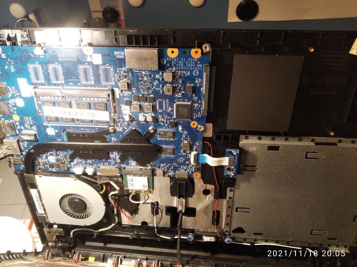

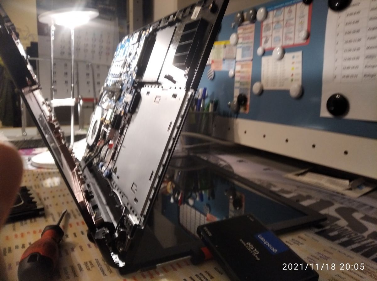

    Witam posiadam laptopa Lenovo Ideapad 100-15IBD z procesorem Intel core i5 4 generacji. Komputer z roku 2017.
    Podczas wymiany dysku na SSD, musiałem wyciągnąć klawiaturę. Po włączeniu bios klawisze nie reagowały, więc podłączyłem zewnętrzną na USB. Wszystko działało więc zainstalowałem windowsa. Klawiatura wbudowana nie reaguje na wybrane klawisze. Podłączenie ponownie klawiatury nie wiele dało.
    Liczę na to, że ktoś mi pomoże. Z góry dziękuję za odpowiedź.

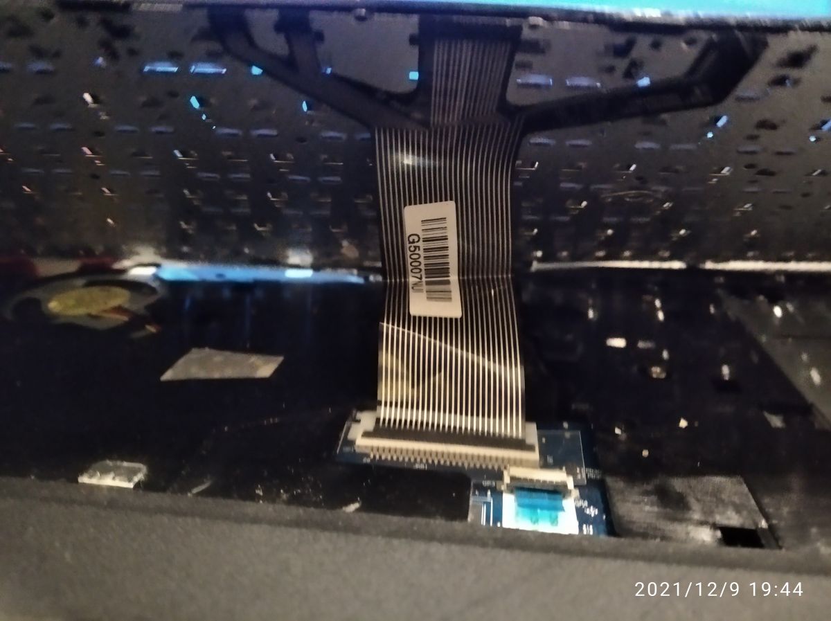

    Sprawdź czy poprawnie taśma jest zamontowana i zapięta w gnieździe.

    Nie raz próbowałem

    Źle wpięta lub przełamana taśma, uszkodzone złącze - trzeba sprawdzić. Żaden klawisz nie działa?

    Część z nich działa

    Klawiatura do wymiany, zapewne uszkodziłeś taśmę. Ciesz się że masz ja osobno a nie zmontowana w całość z palmrestem, bo były by zdrowe koszty.

    Będzie do wymiany! Sterowniki pewnie dobre

    Wymiana klawiatury naprawiła problem
