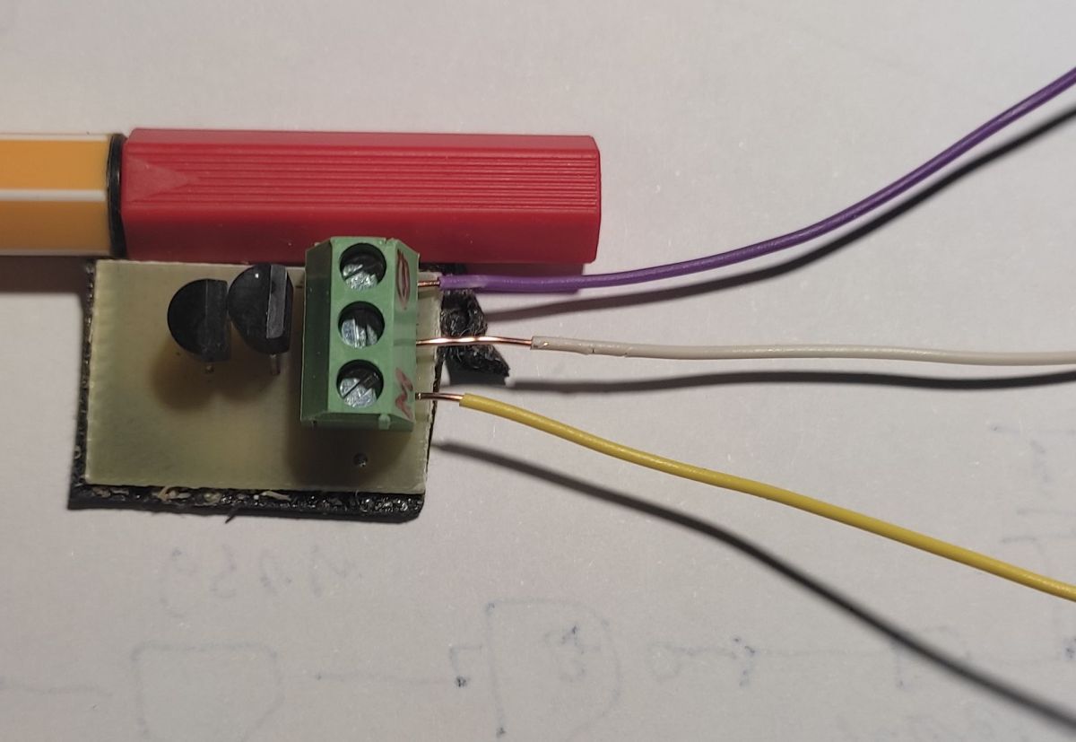

    Witam, mam nadzieję, że ktoś może mi pomóc. W poście na forach: https://www.elektroda.pl/rtvforum/topic3804801.html#19434566 ktoś ma ten sam problem co ja.
    Co muszę zrobić, aby Urmet 18A2 działał z Urmetem 1131 w trybie 3+N? Wolałbym opcję 1 od opcji 2, ale tak naprawdę nie rozumiem, jak to osiągnąć.

    Dostępne są 2 opcje:
    - dołożyć maleńką płytkę do zasilacza 18A2
    Musisz kupić taką płytkę.

    Zainstalowany system nadal działa, ale mechanizm otwierania drzwi nie jest już uruchamiany. W mieszkaniu mam 4 przewody dochodzące do Urmeta 1131. Między 2 a 9 jest mostek. W piwnicy schodzą się wszystkie kable (z 2x Urmet 1131, otwieracz i domofon) i podłączam chyba do ZDzP. Jeśli szukam schematu dla ZDzP to też powinno być połączenie z portu 9 Urmeta do PU w ZDzP, ale nie ma żadnego podłączonego kabla.
    Pomyliłem się podczas moich badań i pomyślałem, że mogę zastąpić 18A2, które następnie kupiłem. Najlepiej byłoby wymienić kabel do 2 mieszkań, ale to nie jest opcja, ponieważ kable są w ścianie bez pustej rury.
    Niepotrzebny w ZDzP- bo to jest 4-ro przewodówka.
    Otwierasz drzwi w ZDzP zwierając zaciski Mu i Gnd.
    Firma IMPULS produkuje nadal zasilacze ZDzP 4-ro przewodowe.

    Cool_Mice napisał:
    Czy muszę szukać nowego ZDzP lub co muszę zrobić, aby 18A2 działał? Nadal chciałbym, aby 18A2 działało. Masz może link do tego co muszę kupić i podłączyć do 18A2
    Moim zdaniem nikt tego nie produkuje.
    Ja to robię dla siebie - przydaje się na naprawach.
    Konfiguracja Urmet 18A2 z Urmet 1131 w trybie 3+N: dodanie płytki czy wymiana zasilacza?
    Tak to wydląda.
    Zasilacza 18A2 nie lubię.
    Trudny do diagnostyki uszkodzeń instalacji domofonu.

    Póki co wymieniłem stary ZDzP na nowy, ale pewnie spróbuję uruchomić 18A2 gdy będę miał wszystko co potrzebne. Po wymianie ZDzP mam teraz problem że mam brzęczenie w głośniku przy drzwiach co pewnie bym też miał z 18A2. Teoretycznie wymieniłem wszystko tak, jak było wcześniej. A elektrozaczep już działa. Ale szum to duży problem. Jeśli ktoś ma pomysł, stworzyłem dodatkowy temat i pomoc byłaby mile widziana.
