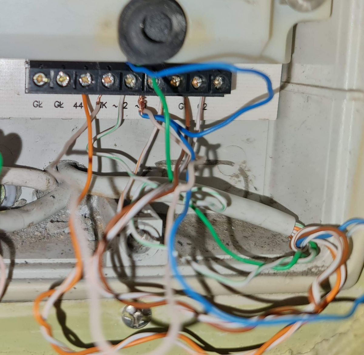

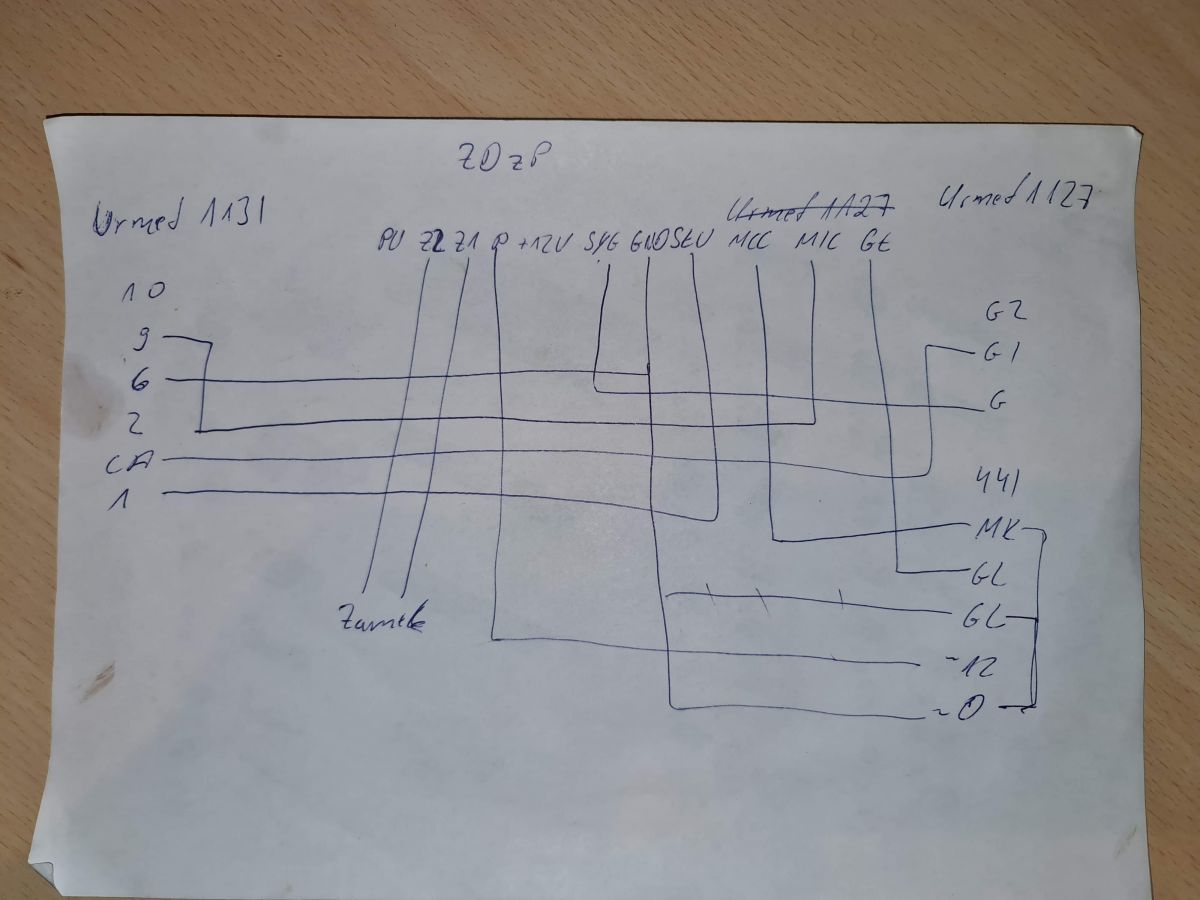

    Wymieniłem zasilanie na interkom i dodatkowo elektrozaczep.
    Starym systemem był ZDzP podłączony do 2x Urmet 1131 i 1127 Panel.
    Teoretycznie wymieniłem wszystkie przewody tak jak wcześniej. Ale teraz mam brzęczenie w głośniku przy drzwiach.
    Wypróbowałem kilka rzeczy i system działa, głośnik lub mikrofon, ale nie jedno i drugie.
    Obecnie odłączyłem z tego powodu przewód mikrofonu (w ZDzP MCC)
    Na przewodach Z2 i Z1 podłączonych do elektrozaczepu.
    P do ~12 na panelu
    SYG jest podłączony do G na panelu.
    GND to 1131 - 6 i ~0 na panelu.
    SLU do 1131 - 1
    MCC do 441 na panelu
    MIC do 1131 - 2
    GL do panelu, ale nie wiem, gdzie dokładnie idzie kabel. (prawdopodobnie taki sam jak port GL?) Zobacz zdjęcia
    MK na panelu jest podłączony do ~0
    niebieski kabel z panelu do ~0 również (prawdopodobnie taki sam jak port GL?)
    G1 i G2 z panelu do 1131 - CA
    1131 - 2 i 9 są zmostkowane
    Masz pomysł, co może być nie tak?

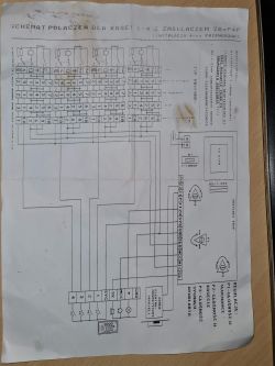

    Nie napisałeś jaki jest nowy zasilacz. Czy masz schemat podłączenia całego systemu?
    Być może wystarczy tylko zmniejszyć wzmocnienie w zasilaczu, skoro problem pojawił się dopiero teraz.

    Zasilacz 18A2 ma inny schemat połączeń niż ZDZP.
    Podłącz według schematu dla zasilacza ZDZP.
    Ten kto ci sprzdał ZDZP niech da schemat polaczeń.
    Lub napisz do firmy IMPULS - przysla schemat połączeń dla ZDZP.
    Zasilacz ZDZP powinien być ZDZP -4P.
    4P oznacza, że jest 4- przewodowy.
    ZDZP jak nie ma 4P to oznacza, że nie jest 4 przewodowy

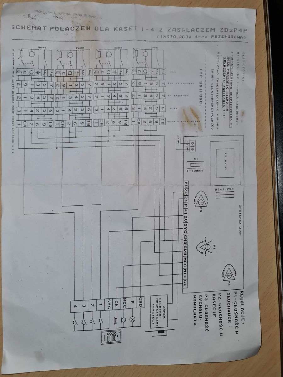

    Taki schemat był przy ZDzP -4P. To jest w zasadzie połączone w ten sposób. Poprzedni zasilacz był taki sam, więc po prostu zmieniłem kable z jednego na drugie. Panel drzwi różni się od tego na schemacie, ale i tam kable zostały po prostu zmienione tak jak wcześniej. Więc mój poprzedni diagram powinien wyglądać tak, jak jest zainstalowany.

    Cool_Mice napisał:
    Wymiana zasilania w domofonie ZDzP - ciągłe brzęczenie po podłączeniu Urmet 1131 i 1127 Panel
    Masz błąd na schemacie ale w opisie na początku masz dobrze. Chodzi o zacisk "441" w panelu. Ma on być połączony z MCC w zasilaczu.
    Cool_Mice napisał:
    Sprawdziłem dzisiaj ponownie i stwierdziłem, że kiedy metalowa osłona dzwonka nie jest na swoim miejscu, nie ma problemu. Jak tylko założę okładkę, zaczyna się brzęczenie.
    Po to masz do dyspozycji regulacje w zasilaczu, aby czasem coś skorygować. Przypuszczam, że masz jakieś sprzężenie, a ty je nazywasz brzęczeniem.
    Pod schematem połączeń ZDzP masz taki opis:
    Tak masz rację. Na schemacie jest źle, ale teoretycznie podłączony zaraz przy panelu i zasilaczu.

    Z nowym panelem w końcu udało mi się go uruchomić bez hałasu. Podłączone wg schematu do +12V zamiast P tak jak było podłączone na starym ZDzP.
