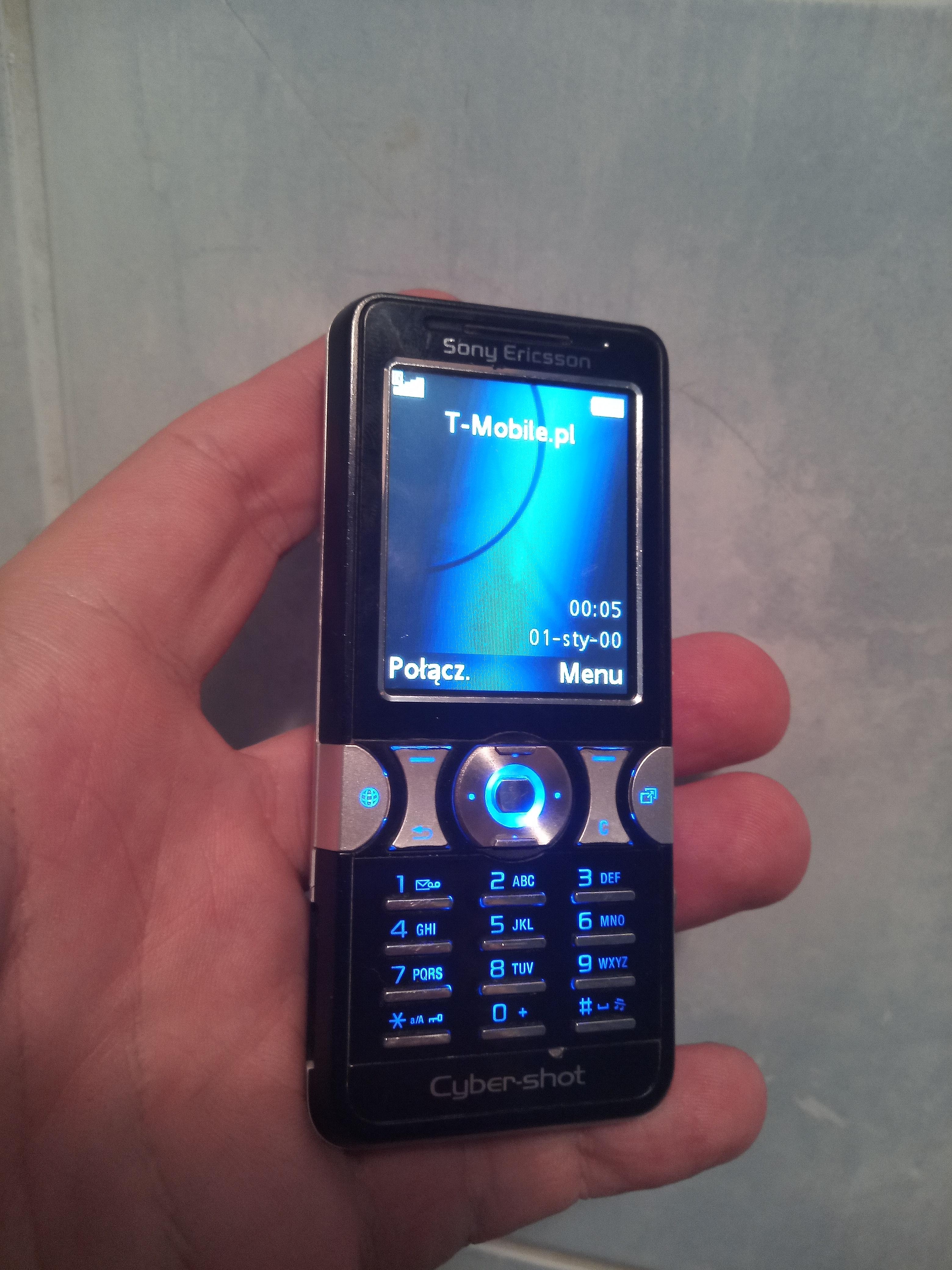

    Witam. Znalazłem stary telefon jak w tytule w dobrym stanie. Podejrzewam że poseł soft. Proszę o pomoc jakim programem i jak krok po kroku przywrócić telefon do życia. Nigdy nie wygrywałem oprogramowania do tego modelu. Proszę o pomoc.

    Widzę że telefon z ery kamienia łupanego i nikt nic nie wie. Jak komuś się zdarzy podobny problem z telefonem SE starszego typu to setool lite 1.1 i sterowniki gordons gate do pobrania na stronie www.sony.yt na międzynarodowym forum Sony. Firmware do pobrania na chomikuj.pl wcześniej należy sprawdzić jaki macie CID programem flashtool.
    Dokładny opis jak to zrobić tutaj: https://sony.yt/topic/1331-setool2-lite-v111-...s-flashowanie-patchowanie-sciaganie-simlocka/
    • Sony Ericsson K550i - nie włącza się świeci dioda irda IMG_20211210_215509.jpg (1.4 MB) Musisz być zalogowany, aby pobrać ten załącznik.
    • Sony Ericsson K550i - nie włącza się świeci dioda irda IMG_20211210_205924.jpg (5.61 MB) Musisz być zalogowany, aby pobrać ten załącznik.

    Zacznij od sprawdzenia jakie napięcie ma bateria.

    Dziękuję. Baterie naładowałem w innym telefonie
    Uszkodzone programowanie. Poczytałem trochę na elektrodzie i na forum Sony że to częsty przypadek. Udało się go postawić Setoolem Lite 1.1
    Zdjęcie działającego już telefonu zamieściłem post wyżej. Udało się nawet zdjąć sim locka łatka z tego forum.
