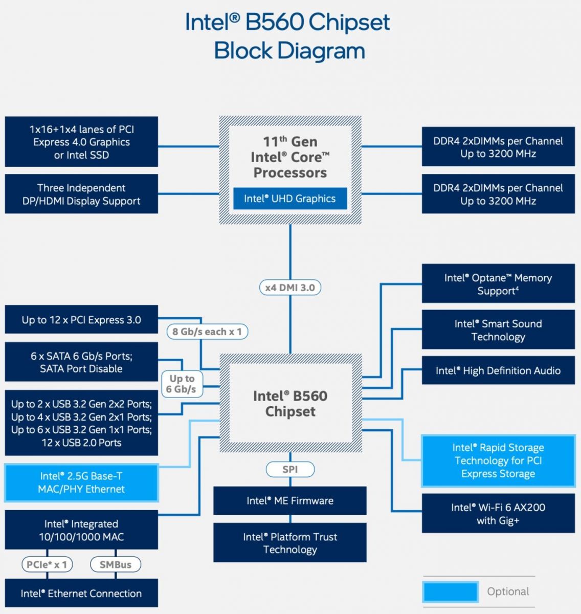

    Mam problem przy wymianie starej płyty głównej ASUS Z87-A socket LGA1150 na GIGABYTE B560 HD3 socket LGA 1200. Na nowej płycie mam jeszcze dodany dysk twardy M2, aczkolwiek podpinam do niej też stary dysk twardy HDD(na którym jest poprzedni windows ze starej płyty). Przy próbie odpalenia nowego sprzętu mój monitor SAMSUNG s24f350fhu nie reaguje. Cały czas tylko przełącza się z hdmi na analogowy i tak w kółko. Zero reakcji nic się nie włącza. Gdy zdjąłem nową płytę główną i wsadziłem starą komputer normalnie ruszył, monitor zadziałał. Czyli problem nie tkwi w monitorze. Nie wiem co dalej zrobić nie mogę uruchomić nowego sprzętu. Poza płytą główną wymieniłem jeszcze ram z ddr3 16gb na ddr4 32gb i procesor z intel core i7 4770 na intel core i5 11400f. Pozdrawiam i z góry dziękuję za pomoc.

    Masz jakąs kartę graficzną ?
    - to podepnij pod nowa płytę i nowy cpu
    * pierwszy ma wbudowana grafikę (intel® HD Graphics 4600)
    * drugi 11th gen jest bez zintegrowanej 9wbudowanej ) grafiki w procesor
    pamiętaj,ze te cpu Rocket lake 11th. gen potrafią pociągnąc sporo mocy (W). np. Core (6x core) i5-11400F – do160 W

    Pozostaje sewis / lub pozycz cpu 11th gen (lub 10th) , podstaw zobacz efekt
    albo płyta albo cpu ... albo ?
    2x PCIe x16 slots
    PCI_E1 (from CPU)
    Supports up to PCIe 4.0 for 11th Gen Intel® CPU
    Supports up to PCIe 3.0 for 10th Gen Intel® CPU
    PCI_E2 (from B560 chipset)
    Supports up to PCIe 3.0 x4
    1x PCIe 3.0 x1 slot (from B560 chipset)
    Plyta ( gigabyte-b560m-D3H )doskonale opisana pod
    *_ róznica w ustawieniu slotów SATA, złacz, układ zasilania VRAM na płycie (il. faz) Link
    - sa zrzuty Bios
