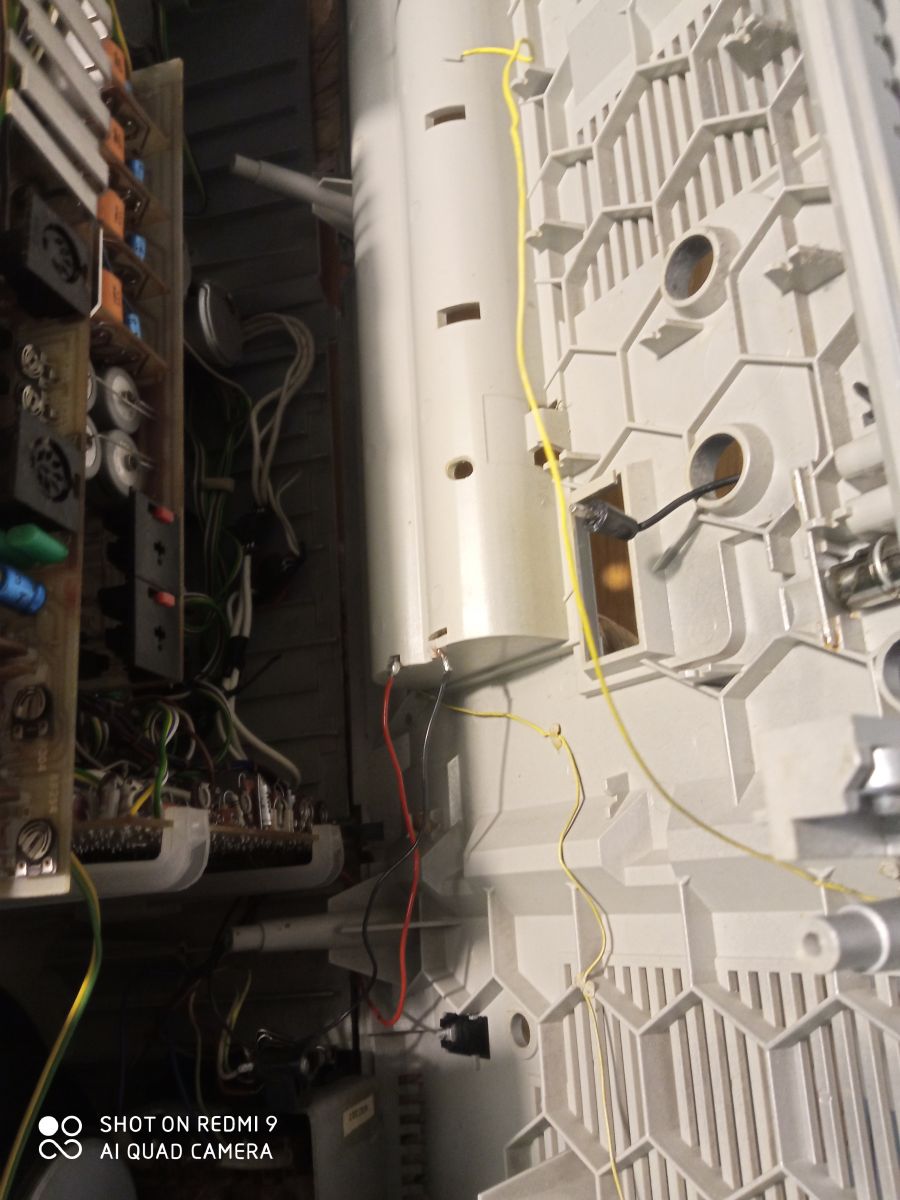

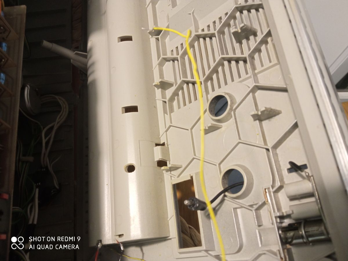

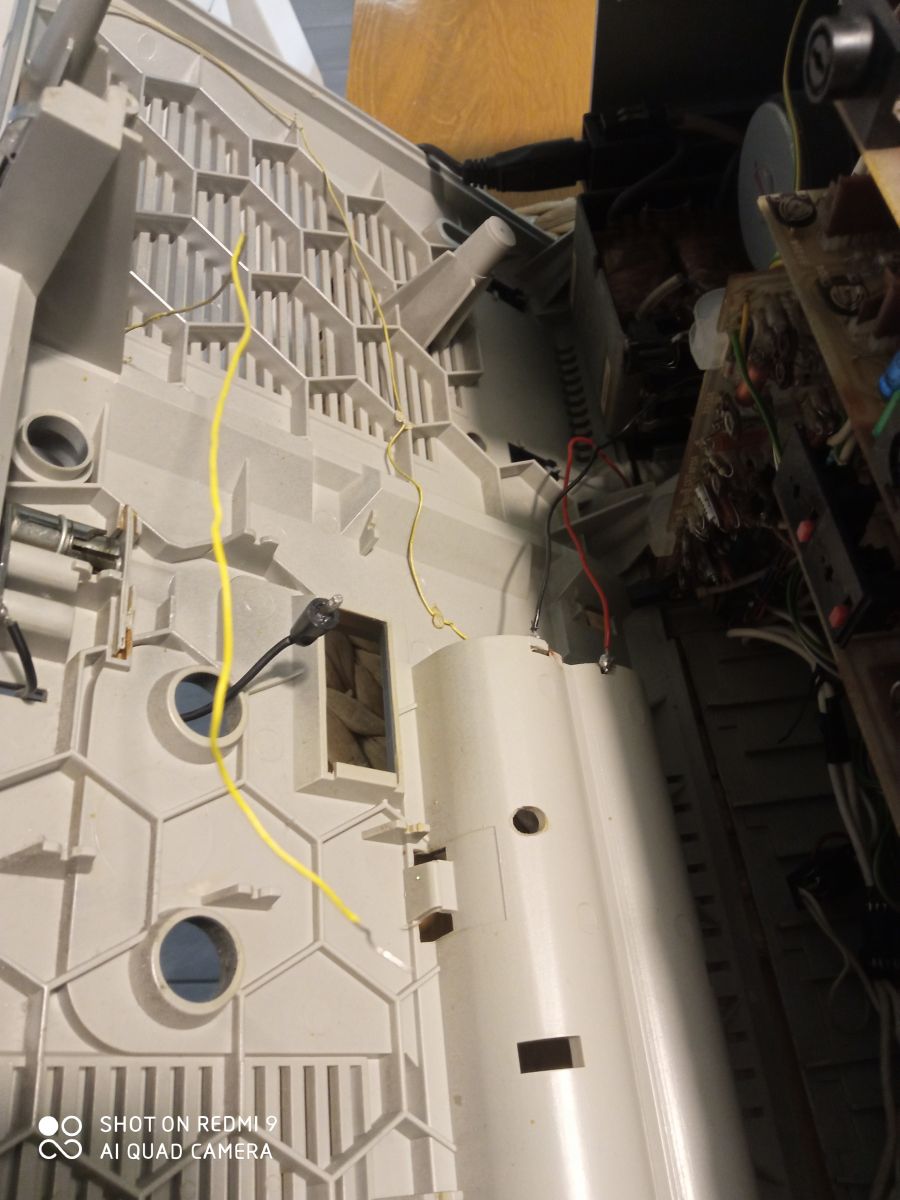

    Widok wnętrza obudowy urządzenia z żółtym kabelkiem luźno wiszącym. Żółty kabelek wewnątrz obudowy elektronicznego urządzenia, prawdopodobnie radia Wnętrze radia z widocznym okablowaniem i obudową, jeden z kabli żółty.
    Witam proszę o pomoc gdzie przylutowac ten kabelek biegnie po obudowie tylnej jakby jakas masa.Dodam że radio zaczęło słabo odbierac stacje.

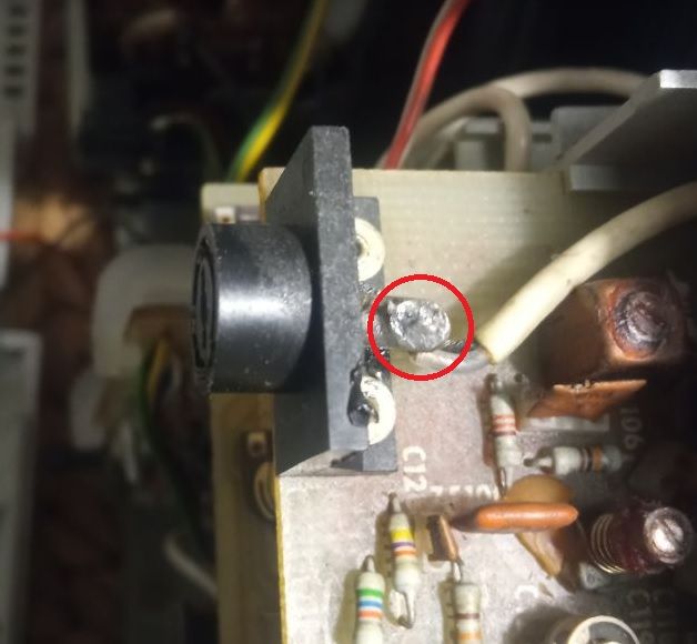

    Nie chce mi się mojego rozbierać ale jak dobrze pamiętam to ten bialy kabel lutowało się w tym miejscu:
    Zbliżenie na płytkę drukowaną z białym kablem lutowanym w oznaczonym miejscu.
    Często jest oderwany gdy to radio rozbierają jakieś niemoty.
  • #7 20904348
    seba700
    Poziom 3  
    Posty: 7
    Przy antenie czy przy tym wejściu antenowym?

  • #8 20904350
    seba700
    Poziom 3  
    Posty: 7
    Wejście antenowe.
    Zdjęcia Ci nie działają? Zaznaczyłem gdzie należy przylutować.
