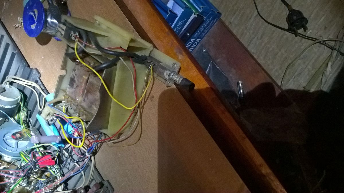

    Radioodbiornik Unira Condor. Jak wymontować wyłącznik sieciowy?

    Condor to radiomagnetofon produkowany w Lubartowie. Te zakłady jakoś mniej znane. Wszyscy tylko Diora, Radmor, Kasprzak, czasem Eltra, czasem Fonica.
    Wrzuć zdjęcia, to ustali się się procedurę naprawczą.

    Wystarczy wyjąć płytkę na której jest transformator/bezpiecznik i włącznik. Z tego co pamiętam, jest on do tej płytki przylutowany.

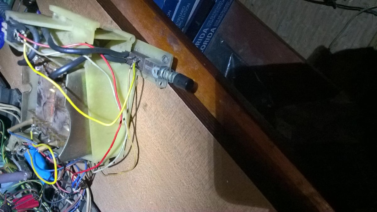

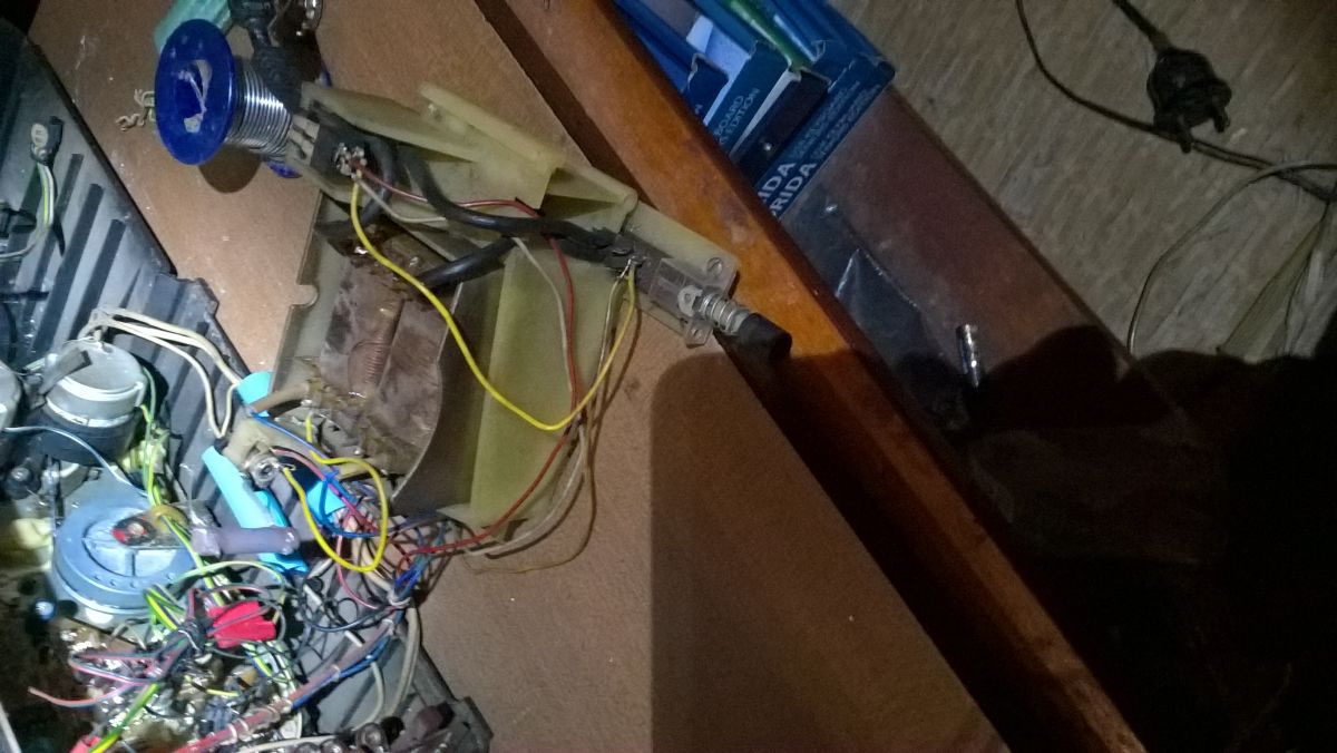

    Jaką płytkę? Transformator, wyłącznik, bezpieczniki itp są w plastikowej osłonie, bez żadnych widocznych śrubek, czy zatrzasków. Nie wiem jak to ugryźć. Zaraz wrzucę fotkę. Marnie wychodzi, ale póki co nie mem lepszego sprzętu.
    Na początku radio po włączeniu mocno trzeszczało. Poprawiłem zimne luty na widocznych stykach wyłącznika i radio zagrało. Jednak po każdym włączeniu były silne trzaski i po kilku sekundach był odbiór. Jednak po kilku godzinach zamilkło. Po włączeniu są trzaski, a następnie brum. Nie załącza się do odbioru stacji.

    To Unitra Condor RM 820 s?
    Tu jest instrukcja serwisowa:

    Tam jest isostat, więc standartowo odkręcić i wylutować.
    jasne, jak to by był standard to bym nie pytał. Sęk w tym, że nie widzę żadnych śrubek, czy innych mocowań. Załączam filmik. Jest kiepski, ale na razie nie mam lepszego. Może coś widać.

    Załączonego filmiku nigdzie nie widać to raz.
    Dwa, że objawy które opisujesz:
    nie wskazują na bezpośredni problem z wyłącznikiem sieciowym - zasilanie jest podawane dalej jeśli słyszysz trzaski i brum.
    Sorry, nie zaøadowaø się. Może to i dobrze, bo jest fatalny. Załączam nieco lepsze fotki.
    MAT_ ZAJ napisał:
    Dwa, że objawy które opisujesz nie wskazują na bezpośredni problem z wyłącznikiem sieciowym - zasilanie jest podawane dalej jeśli słyszysz trzaski i brum.
    Też mi to chodzi po głowie. Tylko co? Jakoś dziwnie jest to radio zasilane. Masa gniazd, styków po drodze i trudno się w tym połapać.
    Zbliżenie na transformator z plątaniną kolorowych przewodów i gniazdem zasilającym. Widok wnętrza radia z przewodami i transformatorem podłączonymi do obudowy. Wnętrze starego radia z widocznym transformatorem i splątanym okablowaniem
    Załączam instrukcję serwisową z prośbą o podpowiedź jak jest zasilana płytka radiowa. Przez jakiś scalak? Bo na schemacie i płytkach nie widzę symboli scalaków.
