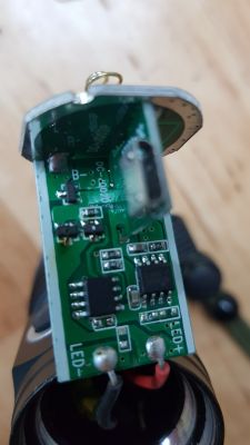

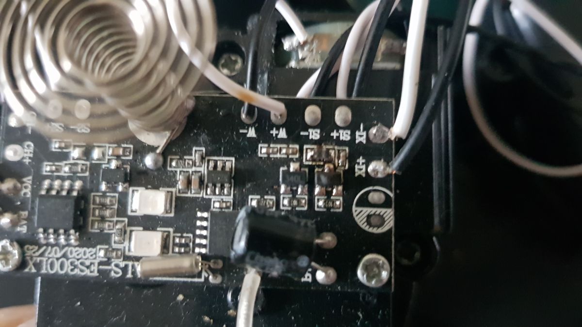

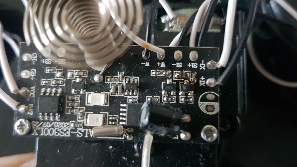

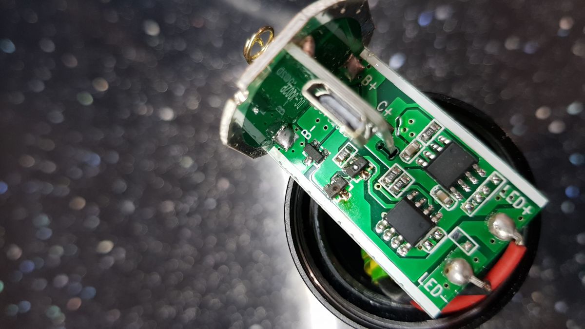

    Proszę o pomoc w kilku sprawach.
    Nie wiem jak nazywają się spalony elementy układów?

    miecho18 napisał:
    Zdjęcie z "zieloną" płytką jest niewyraźne. Jeśli chodzi o drugą płytkę i element cechowany "340L", to może to być NP3400MR.
    http://www.natlinear.com/uploadfiles/np-ds/NP3400mr_E.PDF
    Dzieki a Gdzie taki kupię?

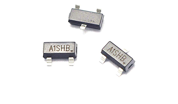

    "A1" to może być Si2301DS, ale to tylko przypuszczenia - z racji uszkodzeń nie widać wszystkich znaków.
    https://www.vishay.com/docs/70627/70627.pdf
    Nazwa spalonych elementów układów w odkurzaczu automatycznym
    Tego niestety nie wiem. Z tego co zdążyłem się zorientować jest problem z dostępnością tych tranzystorów. Z zamiennikiem też będzie problem bo ten MOSFET ma dość wygórowane parametry (Rds[on]).
