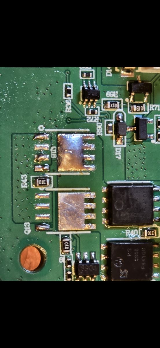

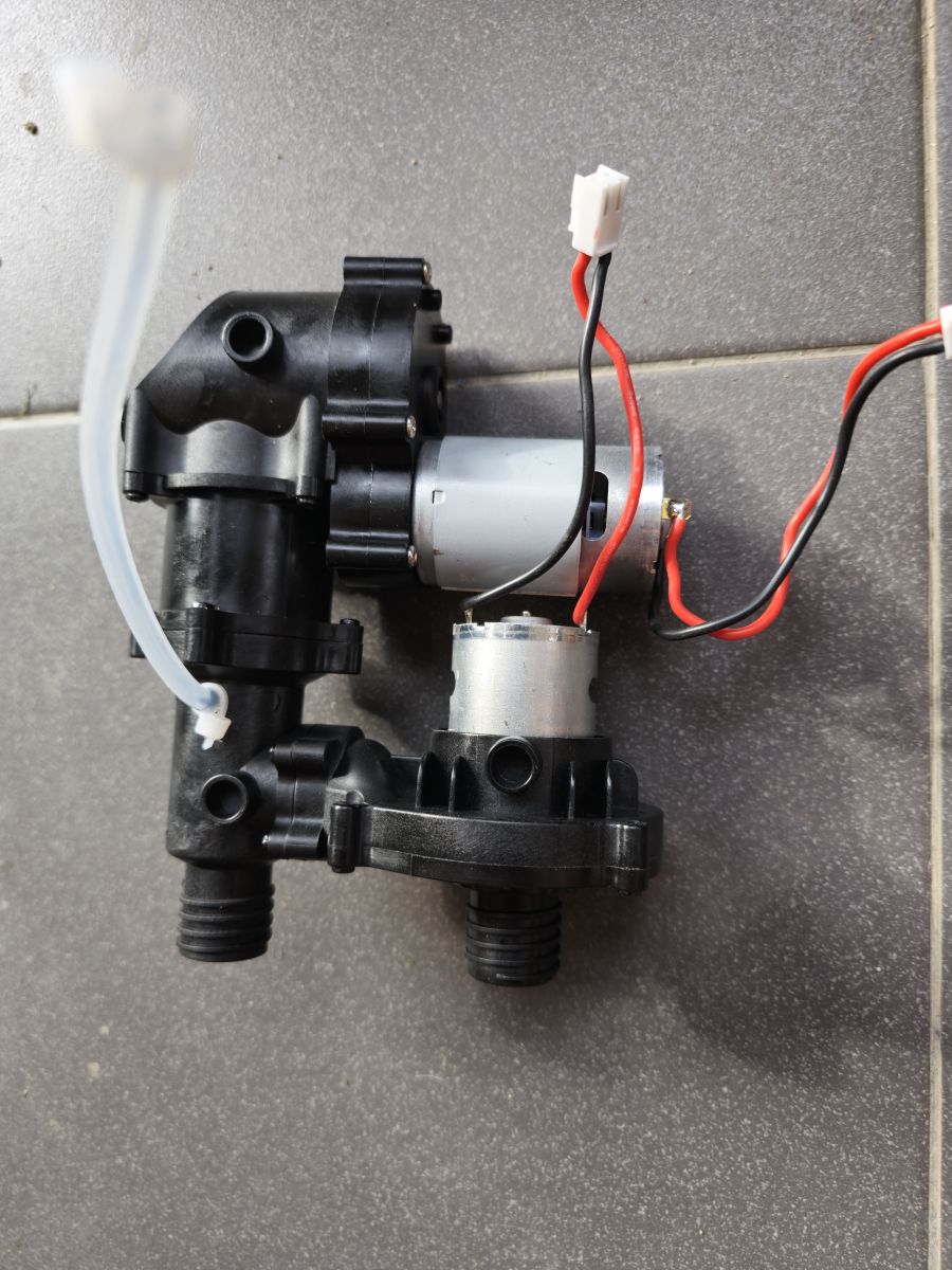

Identyfikacja części w urządzeniu do pompki zasilanej pakietem 12V - zdjęcia w linku
poldeczek1 31 Sie 2024 23:43 1233 51

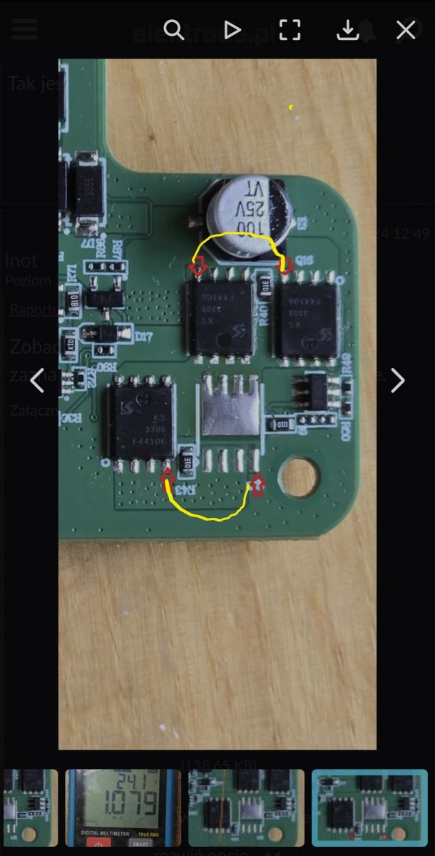

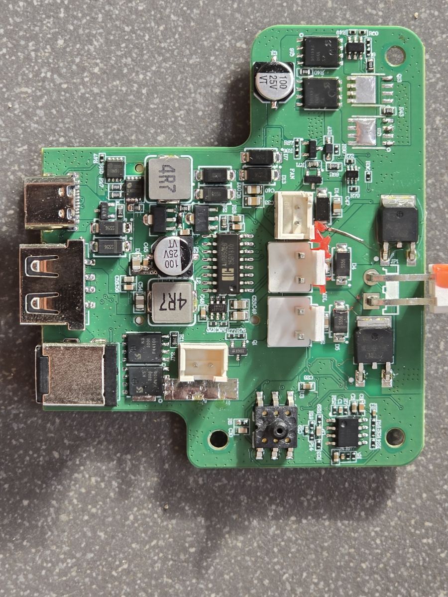

Jak zidentyfikować i czym zastąpić przegrzane elementy w pompce zasilanej pakietem 12 V?

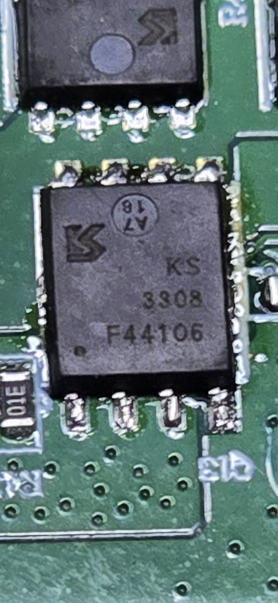

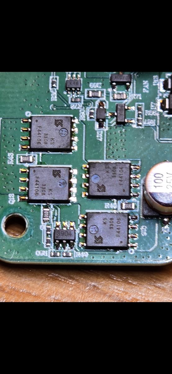

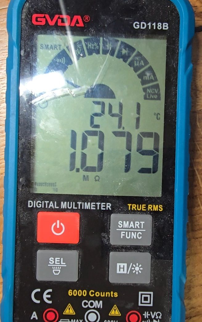

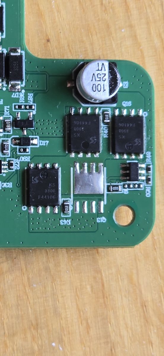

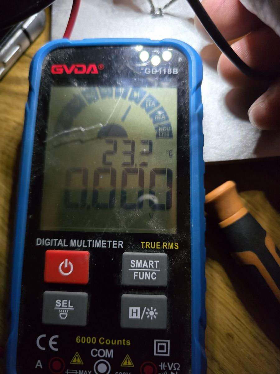

To są najpewniej równolegle połączone tranzystory MOSFET z kanałem P, a jako najbardziej prawdopodobny typ podano Kwansemi KS3308MA/KS3308NA/KS3308MB lub zamiennik o zbliżonych parametrach [#21210942][#21211012][#21211254][#21213852] Do sprawdzenia zalecano pomiar w trybie diody: plus do dużego pola DRAIN, minus do trzech połączonych SOURCE; dla MOSFET-a P powinno wyjść około 0,6 V w jedną stronę i brak przewodzenia w drugą [#21211975] Jako przykład zamiennika podano Vishay SI7149ADP-T1-GE3, wyszukując MOSFET P 30 V / ok. 50 A / Rds(on) około 7 mΩ, ale zwrócono uwagę, że trzeba porównać parametry z oryginałem [#21212089][#21212186][#21212261] Jeśli po wymianie nadal będzie się grzać, podejrzany jest też mały element obok, najpewniej podwójny tranzystor FMB3904 sterujący bramkami MOSFET-ów [#21213278][#21213852]
Użytkownik poszukuje pomocy w identyfikacji uszkodzonych części w pompce zasilanej pakietem 12V, gdzie doszło do przegrzania elementów, co spowodowało ich odlutowanie. W dyskusji zidentyfikowano, że uszkodzone elementy to tranzystory MOSFET, w tym modele KS3308MA, KS3308NA oraz SM3308NSQAC. Użytkownik zauważył, że po wylutowaniu jednego z MOSFETów pompka działa, ale pozostałe tranzystory nagrzewają się do 150 stopni. Pojawiły się sugestie dotyczące pomiarów oraz wymiany uszkodzonych tranzystorów na nowe, a także rozważano zastosowanie przekaźników w celu odciążenia MOSFETów. Użytkownik zidentyfikował również problem z innym elementem na płytce, który może wpływać na działanie całego układu.
