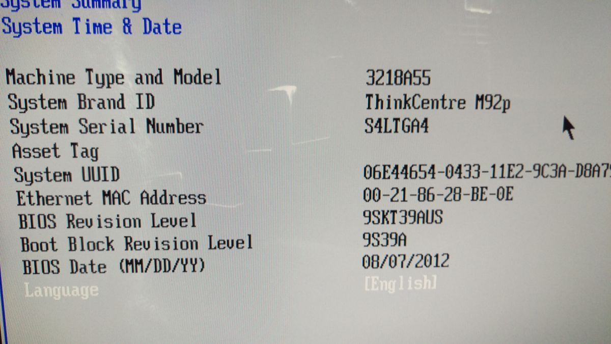

    Jest to pewnie płyta od Lenovo M91 lub M81 - najlepiej sprawdzić w BIOS oznaczenie modelu i typu i na ich podstawie poszukać sterowników.
    Płyta główna Lenovo IS6 XM - Sterowniki i bios do płyty głównej
    Tutaj na zdjęciu model M92p, type: 3218

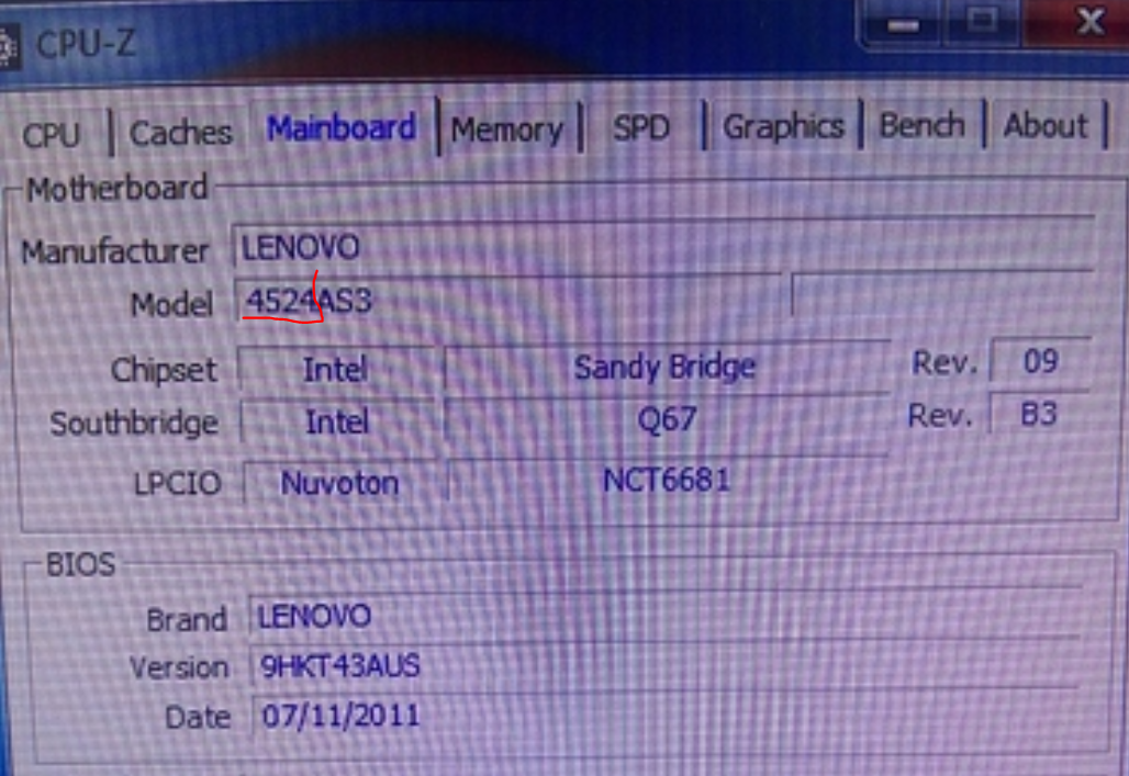

    Można też to sprawdzić w programie CPU-z i popatrzeć w zakładce mainboard:
    Tu widać tylko oznaczenie typu: 4524 - wpisując w Google frazę Lenovo 4524 można się dowiedzieć, że jest to model M91/M91p.
