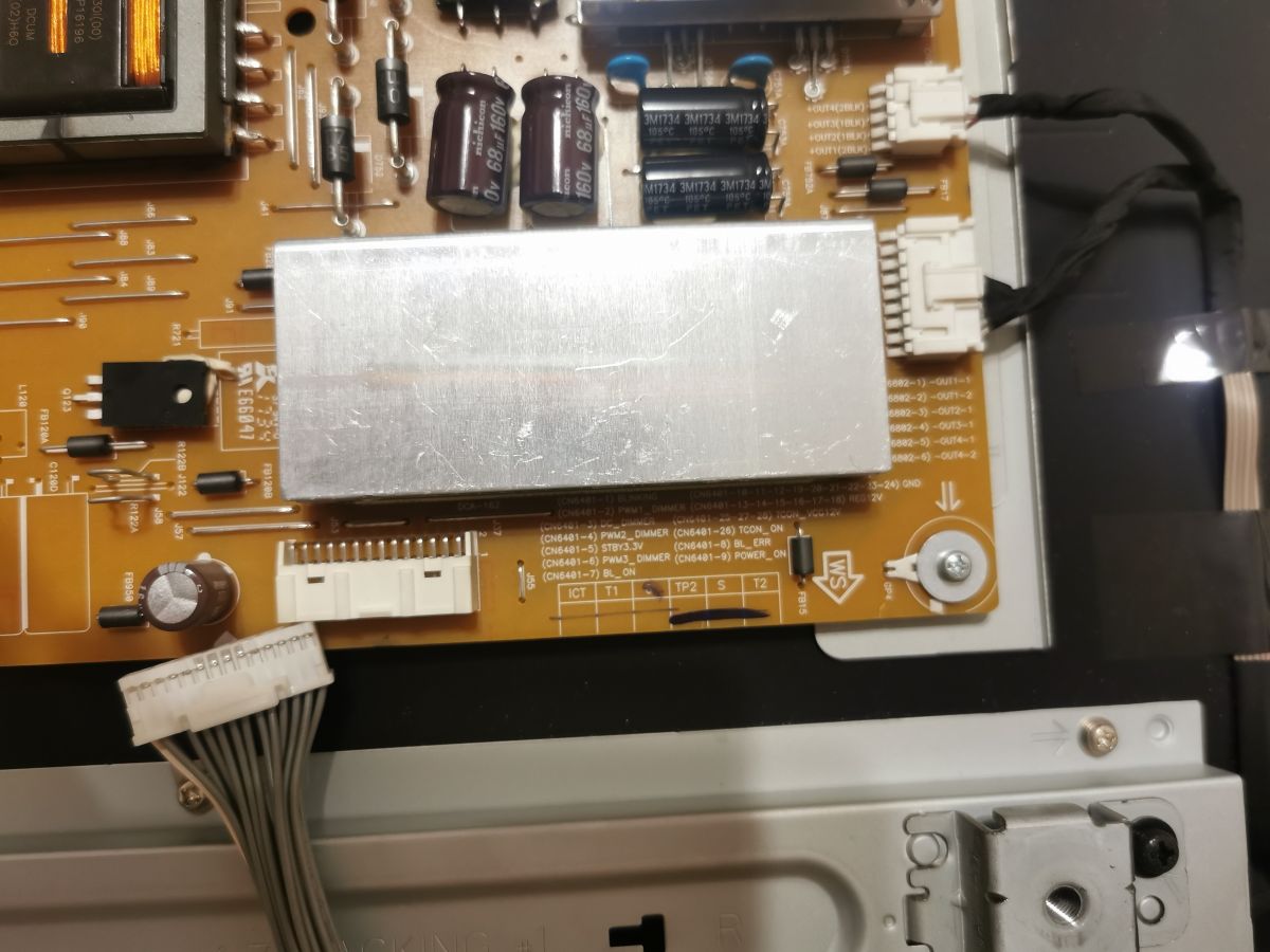

    Posiadam telewizor Sony Bravia KD-65XE7005. Ostatnio przy próbie włączenia telewizor pokazuje napis sony i po chwili się resetuje (i tak 2 razy), następnie czerwona dioda miga 6 razy. Próbowałem wymienić płytę główną ale to niczego nie zmieniło. Według producenta 6 mignięć oznacza uszkodzenie diody LED podświetlenia matrycy. Z tego co wiem są 2 rozwiązania :
    - wymiana diody LED
    - odłączenie przewodu bl_err który daje sygnał o awarii diody LED i wpięcie go w GND (jeśli będzie miejsce) lub uziemienie (oczywiście część matrycy może nie być doświetlona ale TV będzie działał).
    I tutaj moja prośba o pomoc w odnalezieniu odpowiedniego przewodu w wiązce - przeszukałem mnóstwo filmików i wątków ale nie znalazłem odpowiedzi na pytanie który przewód odpiąć i gdzie go podpiąć.
    Na zdjęciu widać wiązkę i oznaczenie na płycie "(CN6401-8) BL_ERR" czyli przewód 8 z tym że w wiązce są dwa rzędy przewodów i nie wiem który przewód powinienem odpiąć i gdzie go wpiąć. Jeden przewód jest biały (dolny po lewej stronie), reszta szara. Wolne miejsca to - nad białym, i oba w trzecim rzędzie od lewej.
    Sony Bravia KD-65XE7005 - Czerwona dioda miga 6 razy
    Proszę o podpowiedź.

    Jedyna, poprawna politycznie naprawa, to wymiana calej listwy. Cala reszta rad roznych jutuberow to rzezba.
    Dwa rzedy, bo piny w gniezdzie sa na przemian. 1 dol-2 gora, 3 dol-4 gora itd. Schemat w reke i bedziesz wiedzial, ktory przewod odpiac.
    Ale patrz wyzej. Decyzja nalezy do Ciebie.
    Jak to w trzecim rzędzie, skoro piszesz:
  • #4 19775849

    Tak, mam świadomość że to obejście a nie rozwiązanie problemu. I być może TV skończy w serwisie ale dzięki temu na święta miałbym sprawny telewizor. Jeśli dobrze rozumiem to biały przewód ma nr 1 czyli jest to wedle opisu "BLINKING", nr 2 to "PWM1_DIMMER", itd.
    Wedle takiej numeracji puste miejsca 5 i 6 (bez kabli) należą do STBY3.3V i PWM3_DIMMER
    Odłączyłem wedle powyższego numer 8 i podłączyłem do uziemienia pod śrubę ale dalej jest to samo...
    GanCegall :
    Tak mój błąd - powinienem napisać że wiązka ma 2 rzędy i 14 kolumn - i wolna jest 3 kolumna od lewej.
    p.s. Były już podobne wątki w dziale "TV Początkujący" więc uznałem że to dobre miejsce ale gdyby był dział "TV-partyzantka" to bardzo poważnie bym zastanowił się nad zmianą ;)
