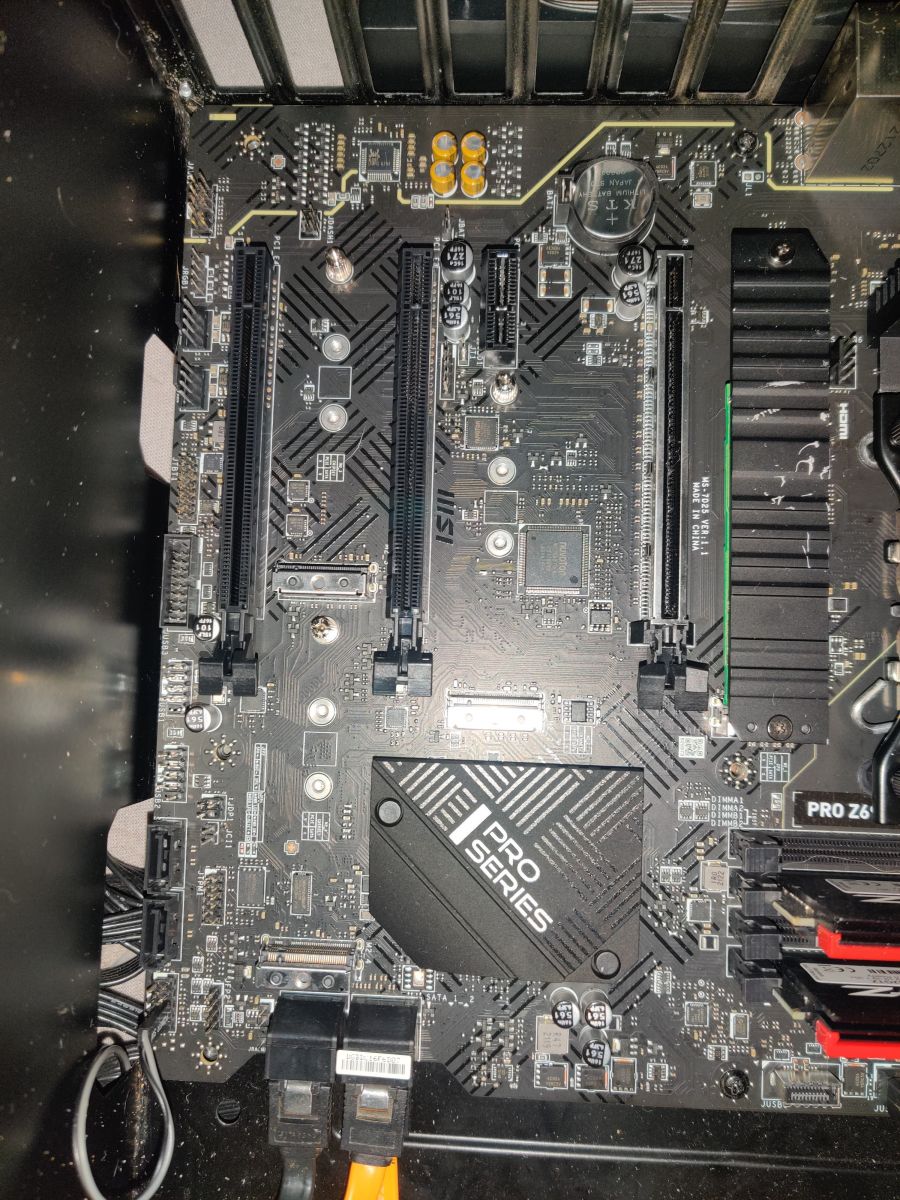

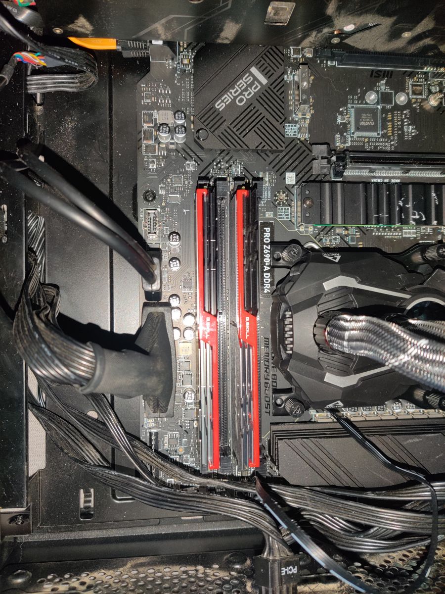

    Kolobos napisał:
    > myślę że dobrze wszystko podłączyłem
    Tzn nic sie nie wlacza? Wentylatory nie startuja?
    Podaj pelna specyfikacje + zdjecia wszystkiego, bo ciezko zgadywac co zrobiles, a czego nie.
    Po wyjeciu dodatkowej karty graficznej i podlaczeniu do zintegrowanej karty cos sie zmienia?
    Bez karty nie próbowałem
    A zdjęcia już robię. 5 minut i wrzucam
    Co tam brakuje jeszcze,
    Obudowa PHANTEX x350
    Chłodzenie wodne Liquid Freezer II 280
    Wszystko co miałem do podpięcia to pospinałem, czyli zasilanie CPU dwie wtyczki , z kabelkami od obudowy mam problem ale też wg.instrukcji wpięte (instrukcja PDF tylko)
    MSI Z690 PRO-A i CPU 12600K - komputer nie reaguje na przycisk POWER MSI Z690 PRO-A i CPU 12600K - komputer nie reaguje na przycisk POWER MSI Z690 PRO-A i CPU 12600K - komputer nie reaguje na przycisk POWER

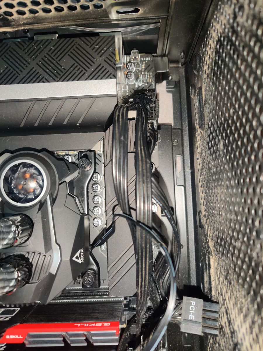

    W tym zasilaczu jest tylko jedna wtyczka do CPU a gniazda są dwa.
    Teraz pytanie czy PCIE wtyczka może być wpięta w gniazdku CPU
    To te same wtyczki co zasilają kartę graficzną.
    Dzisiaj jeszcze wszystko działało
    4790k
    MSI GAMING 5 Z97
    Podpiąłem bez karty graficznej i też brak reakcji.
    Nie reaguje na POWER.
    Przycisk od FLASH BIOS działa
    Wizualnie podobne, ale ATX ma piny 4x12V i 4xGND, PCIE(8pin) ma 3x12V i 5xGND, więc NIE należy ich stosować wymiennie.

    ten rev 1.1 ma 2x EPS (to ATX 8pin):
    https://www.silentiumpc.com/pl/product/supremo-l2-gold-650w/
    Widocznie masz ten supremo L2 w rev 1.0 z 1xEPS
    https://www.silentiumpc.com/pl/product/supremo-l2-gold-650w-rev-1-0/
    Które złącza wentylatorów użyłeś? Za bardzo nie widać ze zdjęcia, są m.in. trzy obok siebie CPU_FAN, PUMP_FAN i SYS_FAN1 na górnej krawędzi płyty (nad ram):
    CPU_FAN 4-pin (PWM FAN); SYS_FAN (obojętnie który) wtyczka 3pin (DC FAN)
    + czy to kompatybilne z tym socketem - ze zdjęcia wygląda że masz podstawkę original (natomiast cover też może się różnić, ale jest niewidoczny na foto)
    https://support.arctic.de/lf2-lga1700
    ** Jeśli Twoja zamrażarka Liquid Freezer II nie jest dostarczana z zestawem aktualizacyjnym LGA 1700, skontaktuj się z nami za pomocą formularza kontaktowego, aby otrzymaj zestaw aktualizacyjny wysłany do Ciebie
    https://www.arctic.de/en/support/lga1700-mounting-kits/

    Powodem zamieszania okazała się wtyczka zasilająca PCIE w gnieździe procesora.
    Całe szczęście niczego nie spaliłem przed świętami :D

    Źle wpięte zasilanie procesora.
    Miało być jedno gniazdo a wspiąłem w dwa.
