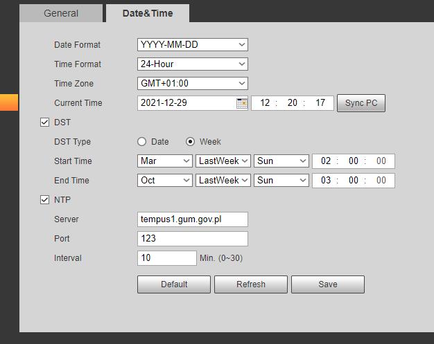

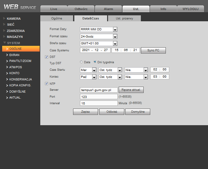

    Ustaw poprawną strefę czasową, aktualnie masz czas z chin.
    Nieustanny zapis na karcie SD w kamerze Dahua. Przestawianie godziny. Funkcja Pack Duration. [
    Ustaw tak, jak na powyższym obrazku.

    Ustawienia czasu identycznie jak pokazane na zdjęciu z postu powyżej. DST , NTP skonfigurowane i włączone.

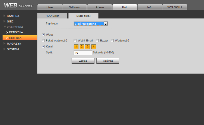

    Czy tu zaglądałeś??
