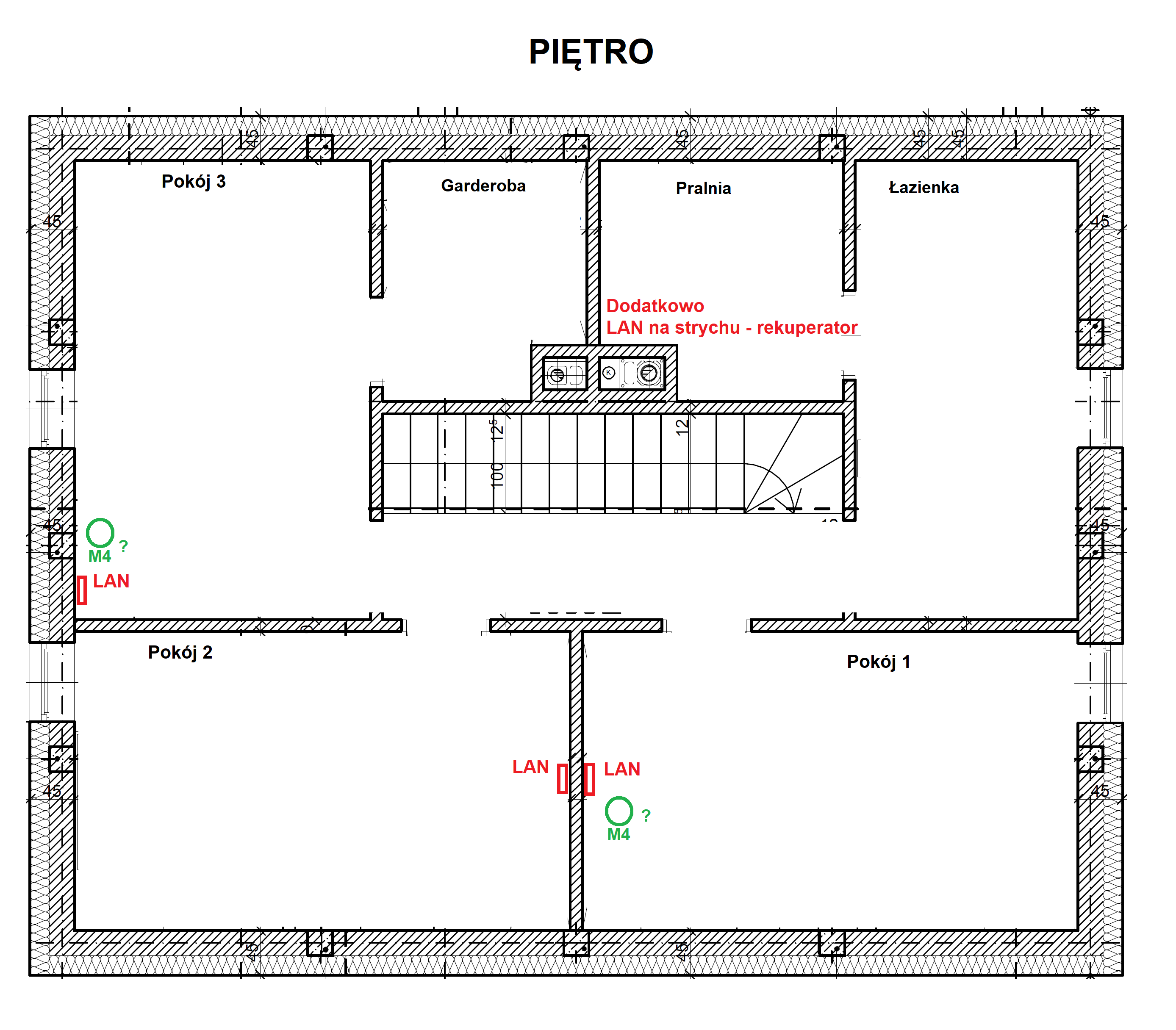

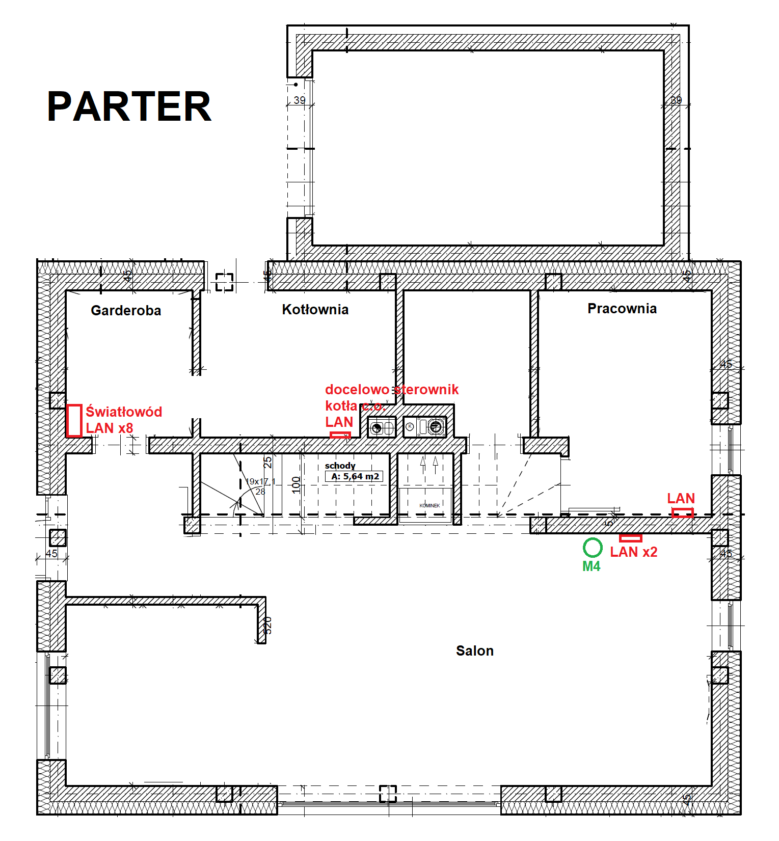

    Przyjmijmy opcję zasugerowaną przez @IC_Current z Deco M4 (wersja na wypasie z powodów ekonomicznych odpada).
    Poniżej rzuty kondygnacji mojego domu.
    Parter - tutaj sytuacja wydaje się oczywista - jedna sztuka M4 w salonie. Wydaje się, że ogarnie cały parter zasięgiem WiFi. W salonie mam dwa przewody LAN. Jeden wykorzystałbym do M4, a drugi do FireSticka. Gdybym chciał tutaj podłączyć po kablu dodatkowe urządzenie (PS3), to zapewne musiałbym zastosować dodatkowy switch? W pokoju opisanym jako pracownia, korzystam głownie z komputera wpiętego w sieć, ale czasem również z laptopa po WiFi. Reguła jednej ściany spełniona - powinno być dobrze ;)
    Piętro - zastanawiam się czy wystarczy jedno urządzenie. Najbardziej pasowałoby postawienie w pokoju 1. Jest to pokój "rezerwowy", na chwilę obecną niezamieszkały ;). Pokój 2 zajmuje córka, czasem korzysta z tableta i telefonu (streaming video), więc dobrze by było gdyby tam zasięg był dobry. Pokój 3 to sypialnia, gdzie bardzo szybki transfer nie jest priorytetem. Sypialnia jest miejscem wolnym od multimediów, oprócz telefonów oczywiście ;)
    Strych - jedno zakończenie LAN - do obsługi rekuperatora.
    Czy według Was dwa urządzenia dadzą radę?
    Czy kupno urządzeń używanych niesie jakieś większe ryzyko? Psuje się to? Bo żaden router jeszcze nigdy mi się nie popsuł.
    Czy taki switch będzie ok? TP-LINK Easy Smart TL-SG1016DE. Bo 8 portowy chyba niestarczy...
    Domyślam się, że część sygnału "wyjdzie" na zewnątrz (np. taras). Co będę mógł zastosować do wzmocnienia sygnału na zewnątrz w miejscu, na którym mi zależy? Chodzi o miejsce oddalone około 30 - 40 m (w prawo, małe okno) od proponowanego Deco M4 na parterze.

    Przy tym układzie ścian AP w pokoju nr 2 na piętrze i w salonie na parterze chyba wystarczy na pokrycie domu wewnątrz.
    Deco ma switch na dwa porty Ethernet, więc PS3 też podłączysz.
    Jak będziesz sygnał zbyt słaby, to potrzebny przewód na zewnątrz i tam jakiś dedykowany zewnętrzny AP.

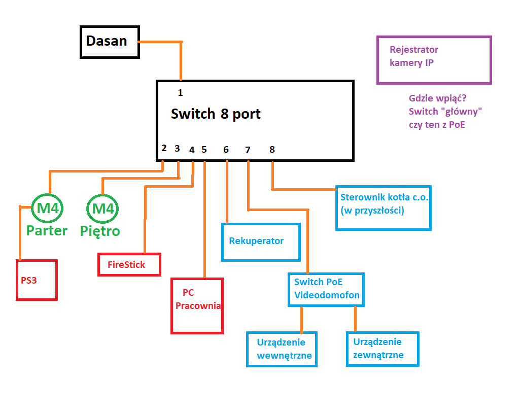

    OK, coraz więcej wiem i rozumiem. Zaryzykuję z dwoma M4. Przeanalizowałem moje potrzeby co do ilości portów i wygląda na to, że starczy 8.
    Na końcu wpisu szkic planowanej sieci. Czy jest on poprawny?
    Niestety mam braki wiedzy odnośnie VLAN. Czy dobrze rozumiem, że dla IoT komunikujących się po WiFi, należy utworzyć wirtualną sieć z poziomu aplikacji Deco M4? A dla switcha od videodomofonu i rekuperatora z poziomu "głównego" switcha? Jeśli tak, to switch "główny" musi być zarządzalny czy taka możliwość konfiguracji jest standardem?
    Konfiguracją, którego urządzenia można "obciąć" przepustowość łącza na striming video? Bo mam wrażenie, ze jak córka ogląda Netflixa, to siada mi jakość (przycinanie) spotkania na Teams. Aczkolwiek może to być tez wina słabego routera i jakości łacza WiFi.
    Jeszcze jedna rzecz do wpięcia - rejestrator obsługujący kamery IP. Nie wiem czy wpiąć do switcha "głownego" czy do tego z PoE od Videodomofonu?

    Żeby mieć pełne VLANy potrzebujesz switch, router i AP z ich obsługą. Ty wybrałeś tańsze rozwiązanie, więc tylko zostaje sieć główna przewodowa i na WIFi od Deco oraz dodatkowa sieć gościnna (i dla IoT) tylko na WiFi od Deco.
    Ten Dasan to chyba tylko terminal ONT i nie może pracować jako router. Musisz mieć między Dasanem a switchem router. Może to być Deco z piętra. Jednym przewodem ze ściany łączysz go z Dasanem a drugim wracasz do switcha.
    Deco na piętrze w pokoju 2 a nie w 1.

    Czyli w sieci przewodowej "nie odetnę" pana Chińczyka z Dahua (producent videodomofonu , rejestratora i kamer) od możliwości uzyskania informacji z mojej sieci? Co musiałbym zrobić, kupić żeby utrudnić panu Chińczykowi dostęp do sieci domowej? Nie pozbywając się funkcji zdalnej obsługi urządzeń (podgląd online)?
    Celem potwierdzenia, że dobrze zrozumiałem. W sieci bezprzewodowej temat bezpieczeństwa załatwię tworząc dodatkową sieć gościnną, do której zaloguje urządzenia IoT?
    Zapytałem dostawcę internetu czy Dasan ma wbudowany modem i mogę podłączyć do niego AP bez modemu. Dostałem odpowiedź: "Nasz modem Dasan H645G posiada wbudowany router, także podpięcie AP również będzie działało." Czyli mogę go wpiąć przed switch?
  • #14 19880146
    IC_Current
    Specjalista Sieci, Internet
    Posty: 9115
    Pomógł: 1495
    Ocena: 2499
    Tak
    Tak.
    Jednak podpinając go pod Deco i ustawiając Deco jako router masz jeden interfejs do zarządzania w aplikacji.
    Router z obsługą VLAN 802.1Q i switch zarządzalny. To akurat spory wydatek, rzędu nawet 1000zł za router i drugi tysiąc za switch. Ewentualnie, jeśli na przewodzie będzie do czterech klientów IoT, to można router Draytek ze zintegrowanym switchem za ok 1500zł.
    Pomogłem? Kup mi kawę.

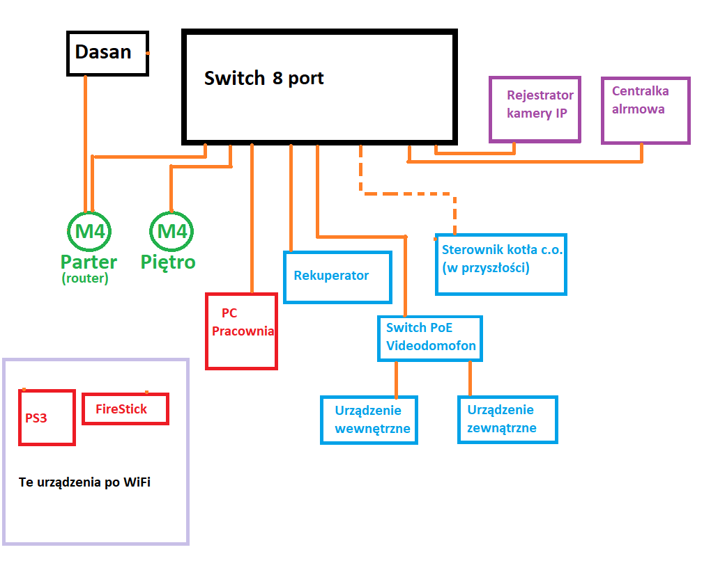

    Trzymając się wersji ekonomicznej, wolałbym aby jako router działał M4 z parteru (salon), dlatego że do salonu mam poprowadzone dwa przewody LAN z garderoby, gdzie jest światłowód i Dasan. Na piętrze jest problem z przełożeniem przewodu z gniazda z pokoju 1 do gniazda pokoju 2 - jest za krótki.
    Domyślam się, ze tym sposobem nie połączę przewodem FireSticka i PS3. Trudno. Schemat poniżej.
    Najpóźniej w przyszłym roku zainwestuję w router ze switchem Drytek o którym wspomniałeś. Czy Drytek Vigor 2135 będzie ok? W opisie jest wymieniony parametr "VLANy tagowane 802.1Q".
    Połączysz, tylko będzie potrzebny dodatkowy switch 4/5 portowy obok Deco.
    Będzie ok do tego łącza. Jednak jeśli zwiększysz przepustowość, to może nie wyrabiać.
    Do takiego Drayteka potem urządzenia podłączasz następująco:
    Porty 1-2 LAN - 2xDeco i dwa VLANy, jeden z podstawową siecią nietagowany i drugi tagowany dla gości.
    Port 3 - obecny niezarzadzalny switch z podstawową siecią
    Port 4 - dodatkowy niezarzadzalny switch z siecią dla gości
    Brakuje piątego portu dla ewentualnego trzeciego Deco lub tym podobnego urządzenia.
    Inną opcja to zamiast dwóch switch niezarzadzalnych dajesz jeden zarządzalny i wykorzystujesz tylko jeden port w Drayteku.
    Natomiast tak czy siak, patrząc po Twoich pytaniach mam spore wątpliwości czy poradzisz sobie potem z konfiguracją tego wszystkiego.
