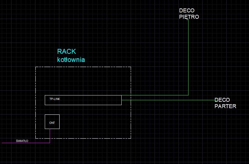

    potrzebowałbym pomocy w doborze sprzętu do domu jednorodzinnego. Parter, piętro.
    W szafie rack mam doprowadzony światłowód dostawcy zakończony ONT.
    W szafie znajdują się skrętki z całego domu. Switch TL-SG1016DE V4.
    Do każdego pomieszczenia doprowadzone po 2 skrętki, na podwieszanym suficie także zostawiona położona skrętka. Można powiedzieć, że cały dom oskrętkowany.
    Internet 300 Mbps. To, co idzie, będzie połączone przewodem. Po Wi-Fi – laptop, telefon, sterowniki rolet itp.
    Więc Wi-Fi potrzebne na parterze i piętrze.
    Myślałem nad systemem Xiaomi.
    Router w szafie rack – router Xiaomi Mi AX3200 wpięty do switcha TP-Linka.
    Po sztuce na parterze i piętrze Xiaomi Mesh System AC1200.
    Czy dobrze myślę, tak dobierając sprzęt, czy postawić na jakiegoś innego producenta? Lub inną opcję połączenia tego w całość?
    Dzięki wielkie za pomoc.

  • #11 21544169
    heposlaw
    Posty: 27
    Ocena: 5
    >>21544105 Ok, jeśli zdecyduję się na Deco. Teraz muszę to jakoś fizycznie pospinać.
    W kotłowni mam szafę, gdzie dochodzi światłowód i mam switcha TP. Deco chcę umieścić w salonie za TV, drugie na piętrze.
    Czy ONT wpinam bezpośrednio do switcha, czy przez jakiś router?
    Schemat sieci domowej z ONT, switchem TP-Link i dwoma urządzeniami Deco, rozprowadzonymi na parterze i piętrze.
    #12 21544278
    KOCUREK1970
    Specjalista Sieci, Internet
    Posty: 35667
    Pomógł: 3861
    Ocena: 5489
    ONT->router->switch
    #13 21544283
    IC_Current
    Posty: 9154
    Pomógł: 1499
    Ocena: 2521
    KOCUREK1970 napisał:
    ONT->router->switch
    Czyli z ONT jednym przewodem na Pietro/Parter do gniazdka przy Deco. Wpiecie w jeden port, potem drugi port do drugiego przewodu w gniazdku, powrót do kotłowni, wpięcie do switcha i ze switcha następnie resztę sieci w domu.
    Jak nie ma dwóch przewodów w gniazdku, to też sprawa do rozwiązania, ale nieco trudniej.
    Pomogłem? Kup mi kawę.
  • #14 21548934
    heposlaw
    Posty: 27
    Ocena: 5
    Dzięki wielkie za pomoc. DECO w salonie i powrót do switcha kablem. Takie rozwiązanie zostanie zrealizowane.
