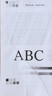

    Dzień Dobry.
    Drukarka BROTHER MFC-L5750DW.
    Podczas wydruku prawie wszystkie kartki są pogniecione (tak jak na zdjęciach).
    Co może być powodem takiej usterki? Spotkał się może ktoś już z taka awarią.
    Wymiana na inny bęben oraz toner nie pomaga.

    Nie znam tej drukarki ale problem tkwi w transporcie kartek. Któraś rolka nie ciągnie papieru, podczas gdy pozostałe pracują poprawnie. Na początek postaraj się wszystkie wyczyścić np. alkoholem izopropylowym

    Obstawiam fusher. Napisz może jaki drukarka ma przebieg. Pozdrawiam

    Wszystko dokładnie wyczyszczone.
    Fuser wymontowany
    Robiłem według tego filmiku: https://www.youtube.com/watch?v=knQRELMAOgE
    Przebieg Wszystko: 161.000
    Nagrzewnica i Zespól lasera po 20%

    Banalna sprawa, próbowałeś na innym papierze ?
    Mój HP CP1217 nie toleruje papieru z marketów, ale PolSpeed o takiej samej gramaturze pobiera bezproblemowo.

    Po wyczyszczeniu pojawił się inny problem.
    Nie pobiera papieru, a dokładnie kartka dociera przed bęben i zatrzymuje się. Zawsze w tym samym miejscu.
    Po zdjęciu obudowy bocznej zauważyłem, że nie pracuje napęd / silniczek od trzpienia który ma na sobie dwie gumowe rolki. Jest on odpowiedzialny za odebranie papieru i przekazanie go dalej do bębna.
    Wszystkie taśmy i wtyczki sprawdzone.

    Drukarka naprawiona.
    Problem był z czujnikami na: D00510001 REGISTRATION FRONT/REAR SENSOR PCB ASSY
    Całe zasypane tonerem.
