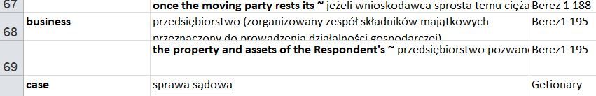

    Dziękuję za odpowiedź. Byłem przekonany, że odpowiednie obramowanie elementów tabeli wystarczy aby później je posortować; powtórzenie hasła wypróbowałem już wcześniej (dość czasochłonne), a co do scalenia wierszy to nie za bardzo wiem jak się do tego zabrać. Po zaznaczeniu danego obszaru, opcja ''Merege and centre'' nie jest dostępna. Załączam cały dokument.

    Scalanie to nie jest - moim zdaniem - właściwa droga. Raczej trzeba wypełnić wszystkie wiersze w kolumnie A, posortować, w końcu usunąć zbędne wpisy.
    Nie jest z tym tak dużo roboty, gdy czynność trzeba powtarzać wielokrotnie, można ewentualnie napisać makro.
    Można to zrobić tak:
    1) w kolumnie A w pierwszej wolnej komórce (arkusz ANG - PL, komórka A3) wpisać odwołanie do komórki powyżej:
    Kod: Text
    Zaloguj się, aby zobaczyć kod
    i skopiować komórkę do schowka (Ctrl+C),
    2) zaznaczyć dane w kolumnie A (Ctrl+Shift+strzałka w dół),
    3) Znajdź i zaznacz > Przejdź do - specjalnie > Puste > OK
    4) wkleić formułę ze schowka (Ctrl+V)
    Efekt widoczny w arkuszu ANG - PL.
    5) Posortować całą tabelę wg kolumny A.
    Efekt widoczny w arkuszu ANG - PL (2).
    6) Zaznaczyć kolumnę A jak w p. 2)
    7) Znajdź i zaznacz > Przejdź do - specjalnie > Formuły > OK
    8) Nacisnąć klawisz Delete, aby usunąć wszystkie formuły.
    Efekt widoczny w arkuszu ANG - PL (3).

    Dziękuję serdecznie, metoda działa :D
    Pozwolę sobie odświeżyć wątek. Po sortowaniu coś się dzieje z funkcją zawijania tekstu (wrap) i zawartość niektórych komórek nie jest w całości widoczna. Czy jest jakiś sposób żeby temu zaradzić?
