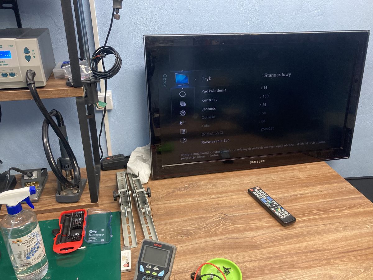

    Telewizor jest mojego kolegi, stary ale mu pasuje. Przestał nagle się włączać. Po podłączeniu zasilania była dioda, naciśnięcie przycisku włącznika na pilocie lub na panelu dotykowym powodowało, że gasła i dalej żadnej reakcji, aż do rozładowania zasilacza, potem to samo.

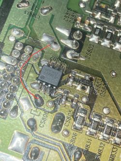

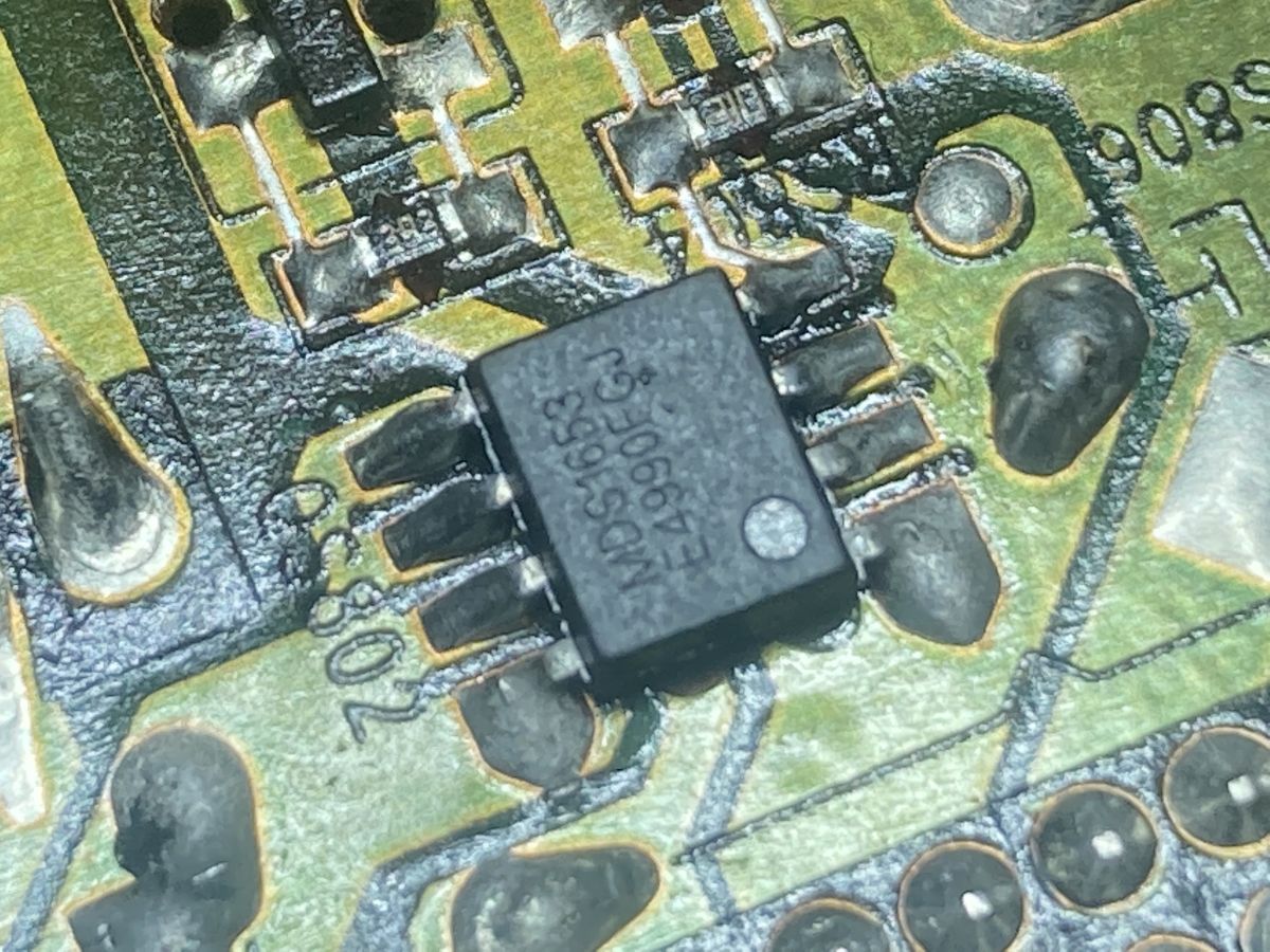

    Zasilacz to BN44-00339B. Znalazłem garść informacji o problemie z mosfetem MDS1653 - z jednej strony jest 5,25V ale po drugiej stronie brak napięcia mimo, iż wstawiłem nowy element. Zdjęcia przedstawiają efekt obecny po wlutowaniu.
    Wylutowanie i połączenie kabelkiem uruchamia telewizor, który włącza się z dźwiękiem i obrazem.
    Czy miałem pecha i trafił mi się uszkodzony egzemplarz czy jest coś jeszcze?
    Jaką rolę pełni ten mosfet, skoro tv jest w stanie bez niego się uruchomić?

    Różnica miedzy starym a nowym mosfetem jest taka, że teraz nie gaśnie już dioda,
    Nie reaguje zwyczajnie na włącznik.

    Fakt, nie pomyślałem :) Dziękuję, to krótka, lecz ważna lekcja dla mnie. Odlutowałem mosfeta jeszcze raz, sprawdziłem ten nowy, nie ma przebicia, wartości na teście diody poprawne - wlutowałem jeszcze raz tak samo i telewizor odpalił, wyłączyłem - działa. Czy jest jakaś opcja, żeby tranzystor się "zablokował" i ponowne wlutowanie pomogło? Lutowałem pod mikroskopem z dobrym topnikiem posiłkując się hotem na koniec, by ładnie wszystko na właściwe tory weszło, ale mimo to nie działał ;/

    Niestety sytuacja się powtórzyła, włączyłem, wyłączyłem pilotem i złożyłem obudowę. Po złożeniu znów nie działa. Wylutowałem wszystkie elektrolity w okolicy, są jak nowe pojemnościowo, mają nawet wyższe parametry, łącznie z bdb ESR. z banałów - kropka mosfeta jest na źródle, tak jak powinno być, potwierdzam pomiarami jeszcze raz źródło-dren 0,52V, przebicia nie ma, względem bramki też ok. Nawet jeśli bym nie wlutował którejś nóżki poza bramką to i tak są dodatkowe wyprowadzenia, że powinno ruszyć.
