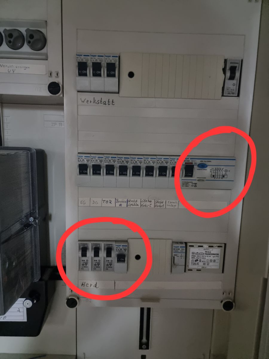

    Witam. Problem polega na rozłączaniu prądu przez bezpiecznik różnicowy. Palniki elektryczne nie sprawiają żadnych problemów, gdy piekarnik jest zimny mogę przełączać miedzy wszystkimi opcjami grzania, piekarnik można nagrzać w każdej opcji grzania, jednak kiedy termostat rozłączy zasilanie po osiągnięciu zadanej temperatury, następuje rozłączenie prądu przez różnicówkę. Problem pojawią się też w Momencie zmniejszenia temp, przez co wymuszamy przełączenie termostatu. Po odłączeniu jednego z bezpieczników (srodkowego) piekarnik działa jak należy. Ale płyta grzewcza ma ograniczenie możliwości.

  • #6 19789580
    cichu098
    Posty: 5
    Whirlpool AZK312/NB 8585312010 - Termostat wywala różnicówkę
    Te trzy bezpieczniki są od kuchenki. W momencie kiedy środkowa faza jest odłączona, piekarnik działa (odkryłem to po prostu metodą prób i błędów)
    Podejrzewam że to właśnie tą faza ma coś wspólnego z różnicówką. Ale nie znam się na elektryce na tyle żeby to zweryfikować.
    Kiedy wszystkie bezpieczniki są włączone(podniesione do góry), piekarnik rozgrzewa się do zadanej temp. po czym termostat odłącza zasilanie grzałki. Słychać typowy "klik" termostatu i wyskakuje zaznaczony na zdjęciu bezpiecznik przeciwporażeniowy.

    Prosty wniosek.Faza środkowa powoduje wyłączenie różnicówki.Czyli na tej fazie coś powoduje upływ do masy i wyłączenie różnicówki.
    Sprawdz ten obwd środkowej fazy co na nim wisi.

    Różnicówkę jest trójfazowy i odłączenie jednej fazy nie powoduje odłączenia różnicówkę. Tajemnica polega na tym, że wyciek w tej fazie pojawia się dopiero w momencie wyłączenia termostatu. Rozwarcie styków powoduje prąd rozruchowy i wyłączenia różnicówkę. Musisz patrzeć w miejscu.
