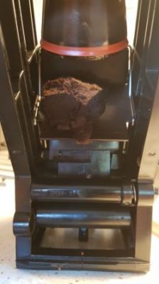

    Witam wiem że to błachostka ale strasznie mam brudny ekspres w środku . Po oględzinach brak drutu zbierającego musiał gdzieś wypaść. Może ktoś wie jak się on nazywa albo gdzie mogę go kupić? Dodaję zdjęcie poglądowe. Siemens TK 5002 - Gdzie zakupić drut zbierający do ekspresu? Zdjęcie poglądowe

    Sam drut nie występuje jako część zamienna, tylko kompletny zaparzacz. Pozostaje szukanie używki.

    Raczej nie. Drut jest tylko na wszelki wypadek, gdyby resztki fusów przykleiły sie do górnego sitka. W sprawnym ekspresie krążek fusów powinien być na tyle suchy i zbity żeby w całości wpadał do pojemnika bez udziału drutu.

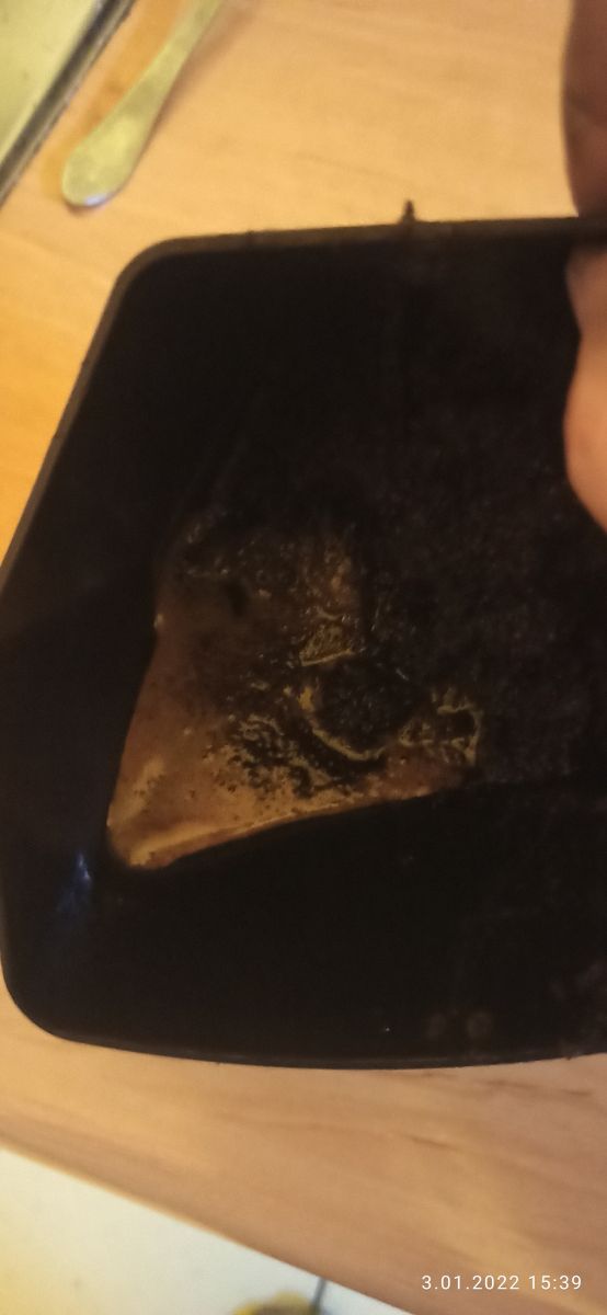

    W ogóle coś się dzieje z tym ekspresem, chyba lata, pojawiła się jeszcze woda w pojemniku na fusy.

    Bardziej kawa niż woda. Albo uszczelniacz na górnym tłoku, albo zaworek odpowietrzający nad górnym tłokiem.

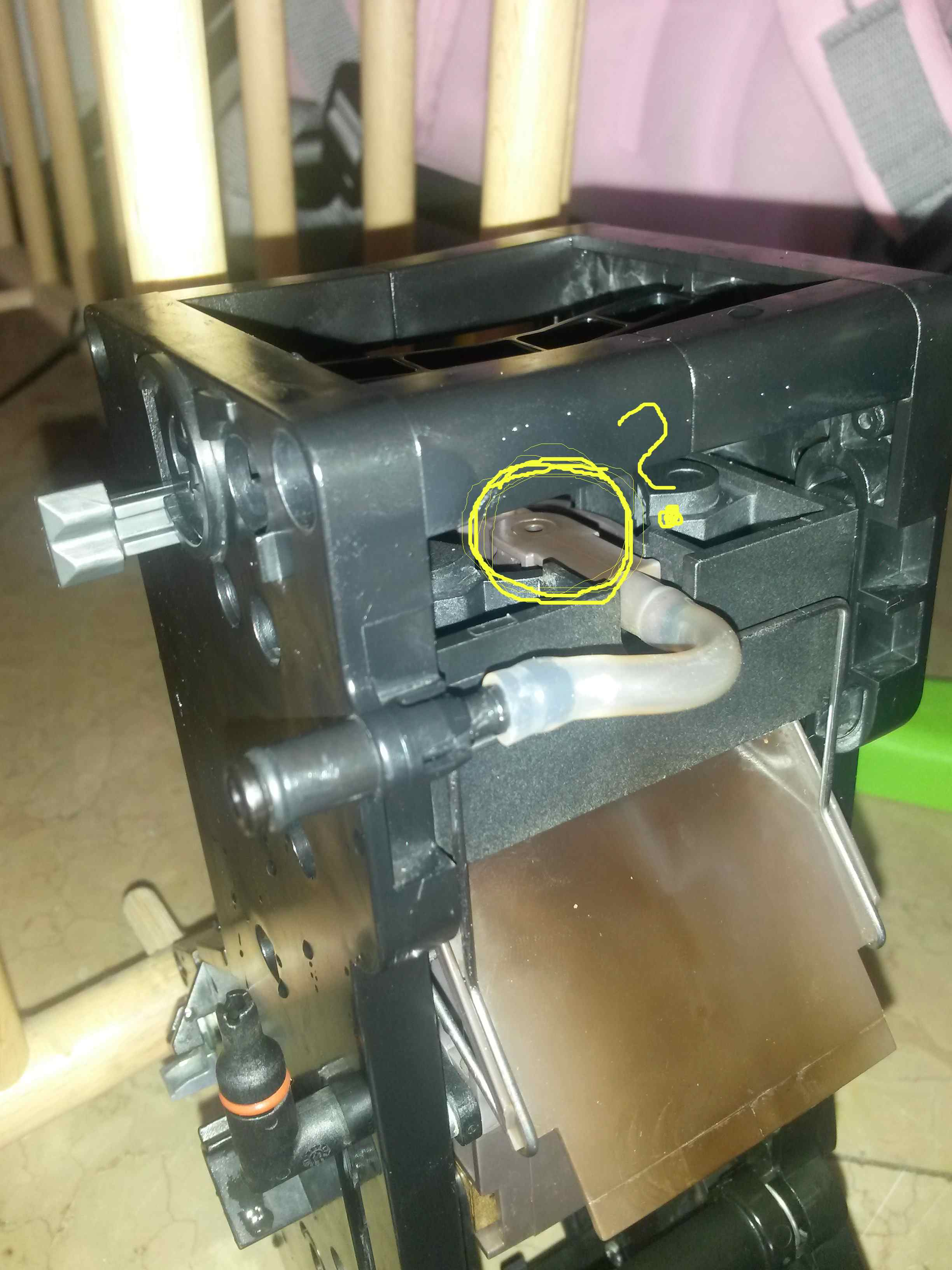

    No niby wymieniałem wszystkie uszczelki, ale możliwe że się coś uszkodziło, a ten zaworek gdzie dokładnie jest?
  • #16 19798847
    sorier
    Poziom 30  
    Posty: 1099
    Pomógł: 166
    Ocena: 633
    Zaznaczony element to otwór zaworka, a nad nim jest gumowy grzybek. W czasie parzenia oba te elementy muszą się stykać, w innym wypadku kawa spływa po zaparzaczu.
