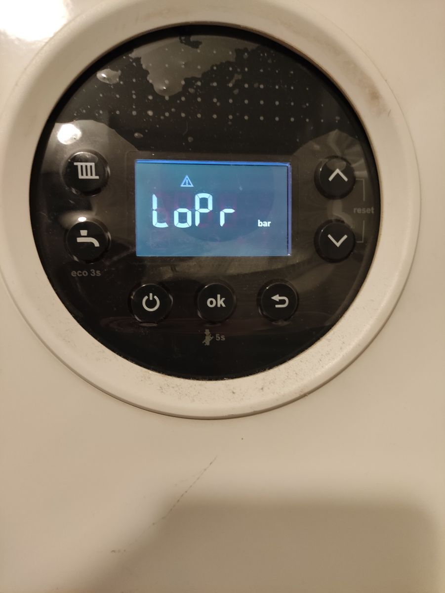

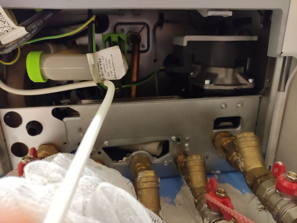

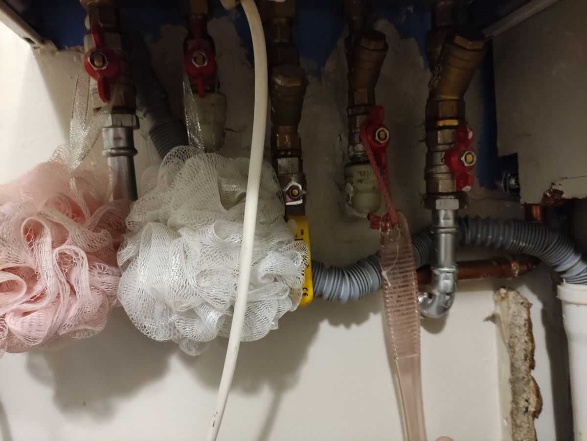

    Witam, Junkers nagle po wyłączeniu grzania pokazuje LoPr bar. Nie widzę żadnych zamkniętych zaworów. Rozumiem, że to brak wody w układzie centralnym. Nigdzie nie znalazłam instruktażu jak to naprawić. Jest zimno i nie mam również ciepłej wody. Pomocy

    Niskie ciśnienie w instalacji CO. Dobić wody do 1,2-1,4 bar i szukać nieszczelności w instalacji. Łatwo się szuka jak instalacja jest chłodna, jak jest rozgrzana to niewielkie nieszczelności ciężko zlokalizować gdyż woda pod wpływem temperatury paruje.
