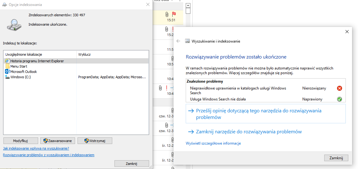

    Cześć
    mam dość dziwny objaw w poczcie Microsoft Outlook 2016. Gdy wyszukuję wiadomości, cześć z nich się nie pojawia. Doczytałem się w internecie, że mam uszkodzone indeksowanie. Gdy w nie wszedłem było info, że indeksuje i jest ok 60 000 plików, zatrzymałem i włączyłem od nowa. Skończyło około 1h i wyszukało ok 16 000 plików - zdecydowanie mniej niż poprzednio jak mieliło. Nadal niestety nie mam sprawnego wyszukiwania, podpowiecie co mogę jeszcze zrobić, by to naprawić?
    Dziękuję, system operacyjny to Windows 10 pro

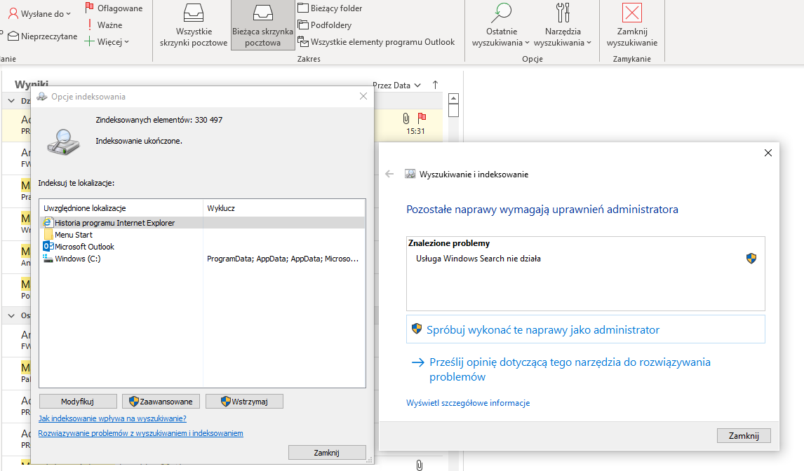

    Uprawnienia do katalogu indeksacji są prawidłowe ?
    Panel Sterowania --> Opcje Indeksowania --> Rozwiazywanie problemów z wyszukiwaniem i indeksowaniem --> (zaznacz) Wyszukiwanie w programie Outlook nie powoduje... - następnie postępuj zgodnie z instrukcjami
    Zrobiłem :
    Outlook 2016 - brak wyszukiwanych wszystkich wiadomości Outlook 2016 - brak wyszukiwanych wszystkich wiadomości

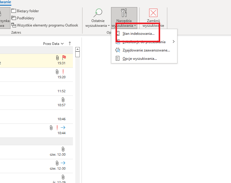

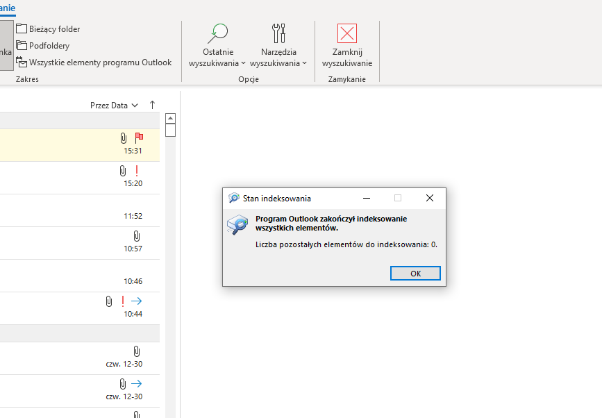

    Wcześniej jeszcze znalazłem takie coś i tu była informacja o tym, że trwa indeksowanie i pozostało 326 elementów.. pomieliło ze 2 minuty i jest 0.
    p.s. pojawiły się brakujące wiadomości, jest ich zdecydowanie więcej :)

    Dziękuję, wszystko działa. O dziwo sporo takich kłopotów miałem w pracy, ale ten sposób naprawy wszystko 'reperował'.
